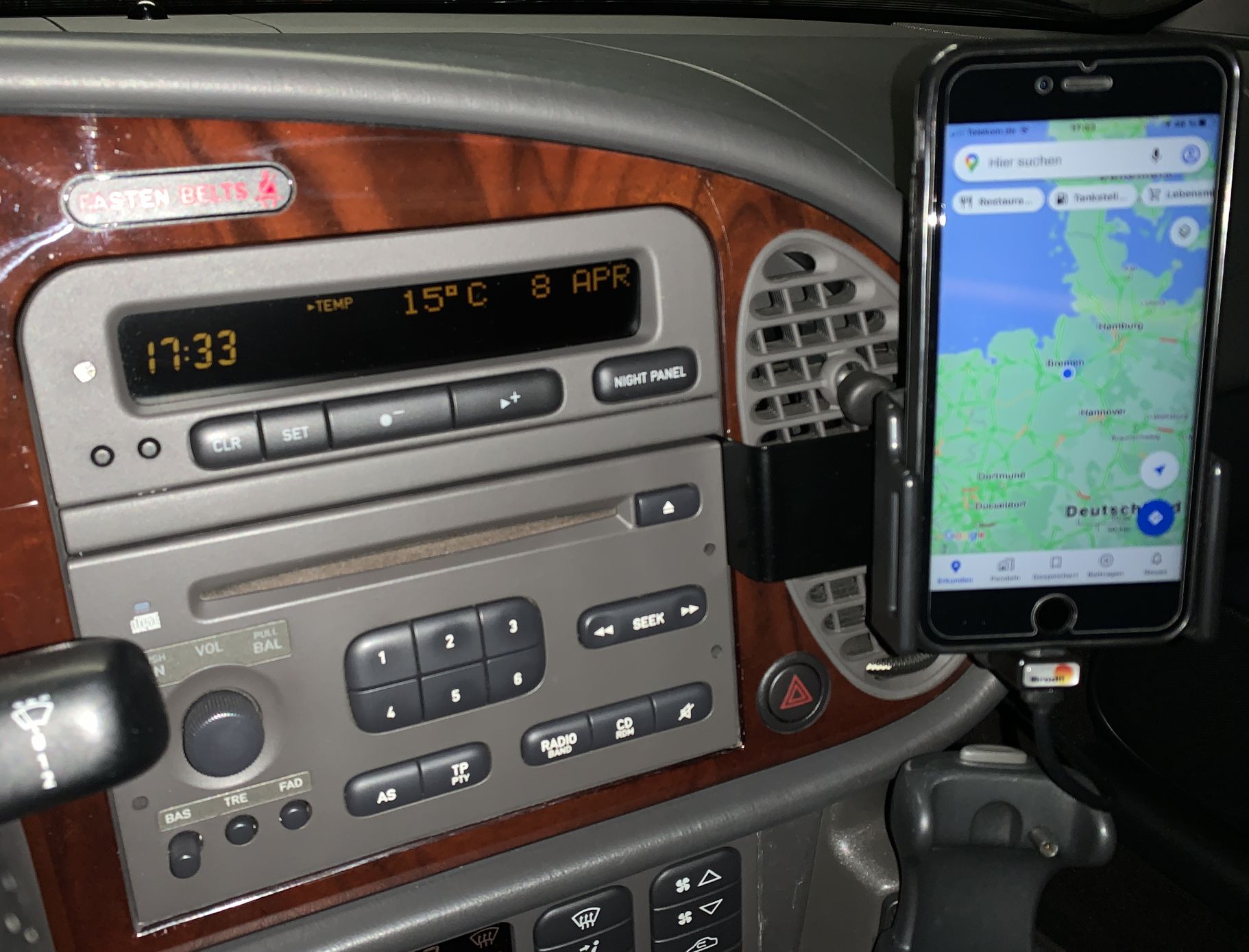

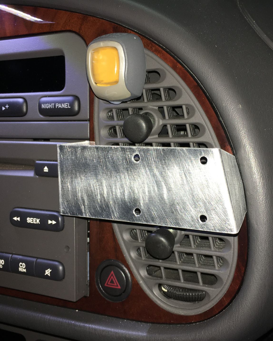

  7. Hallo, ich möchte Euch hier diese individuelle Befestigung für Smartphone-Halter vorstellen. Zuvor hatte ich diverse Smartphone-Halter, aber damit war ich nicht zufrieden. Sie waren zu tief, oben im Sichtfeld oder vor den Bedienelementen (Radio, Klima, Warmblinker). Die originalen Halterungen von Brodit sind auch so und z. Z. fast gar nicht mehr erhältlich. Der geeignete Einbauort sollte so sein, dass ich nicht allzusehr den Blick von der Straße abwenden muss, das Handy gut zu sehen u. zu bedienen ist und das auch vom Beifahrer(in). So habe ich den Platz zwischen Radio u. dem Ende des Armaturenbretts gewählt. Vor der mittleren Lüftung, die meistens bei mir auch zu ist. Aber wie sollte die Halterung aussehen und wie befestigen? Das ist etwas tricky, aber machbar. Hier 2 Bilder dazu. Wenn Bedarft ist, schreibe ich gerne Details.

  15. Hallo bibo93, danke für Deine Antwort. Hast du einen Tipp für eine (Lüftungs-)Gitter-Halterung?
  16. Hallo, kennst sich jemand mit den Brodit ProClips aus? Es gibt diese Modelle für meinen Saab 9-3 aus 2001: Brodit -Modellnummer: 853015 u. 852478 Im Bild die Montage mit gelb markiert. Kann man die Klips NUR an diesen Stellen einsetzen, weil z. B. dort ein Aussparung o. ä. im Armaturenbrett ist? Oder ist es möglich den oberen Klip auch etwas weiter nach rechts zu montieren (rot markiert)? Viele Grüße

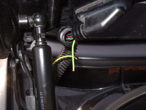

    Diese "Plastikdinger" hatte ich auch nicht aus dem Blech bekommen. Aber man kann den Schlauch von den Plastikdingern abziehen, dann sieht man die Bruchstelle(n) gut. Wie Flemming schon sagte: ... die betroffenen Adern im ganzen Bereich der flexiblen Durchführung ersetzen. Sonst bricht es neben der Flickstelle um so schneller wieder ... Die Bruchstelle mit flexiblen Kabel grosszügig ersetzen, so dass das neue Kabel im Knickbereich ist. Die 2 neuen Verbindungen Crimpen! Hatte bei mir gesehen, dass noch weitere Kabel schon angebrochen waren. Habe auch diese gleich repariert.

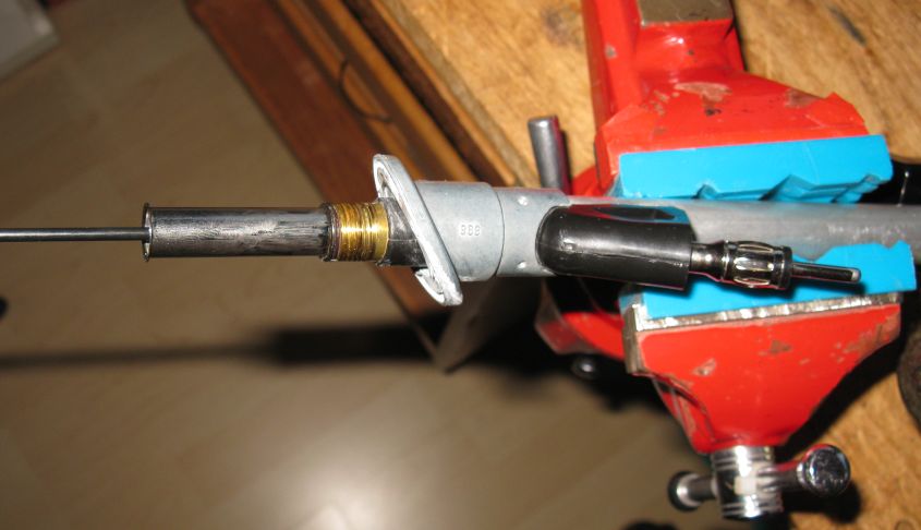

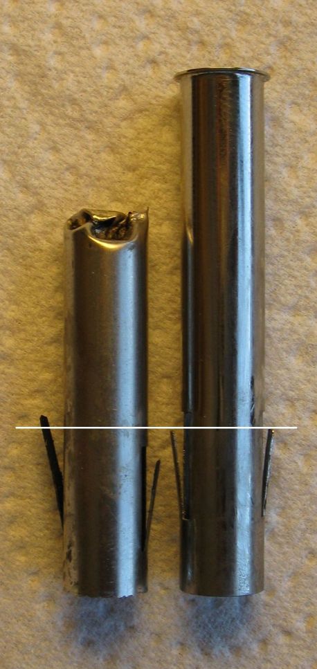

    Bei mir ist es auch soweit, die Antenne fährt nicht mehr ganz aus. Also habe die Motorantenne ausgebaut, zerlegt, gereinigt, gefettet und d en neuen (schwarzen) Stab eingebaut. Habe mich dabei an diverse Hilfen im Forum gehalten. Danke dafür. Aaaber. Der neue Stab fährt nicht ganz 'rein (das kriege ich schon hin) und zu weit heraus. Dabei schiebt der Stab die neue Hülse aus dem Alurohr!!! Habe mal die alte Hülse aus dem Müll geholt und zum Vergleich ein Foto gemacht. (Die alte Hülse wurde beim Ausbauen etwas lediert). Da sieht man, dass die kleinen Spreitzlaschen bei der alten Hülse einmal kurz und einmal lang sind. Bei der neuen sind beide gleichlang. Ist das der Grund warum sich die neue Hülse nicht "verkrallt" und somit ein "Endanschlag" nicht gibt? Gruß
