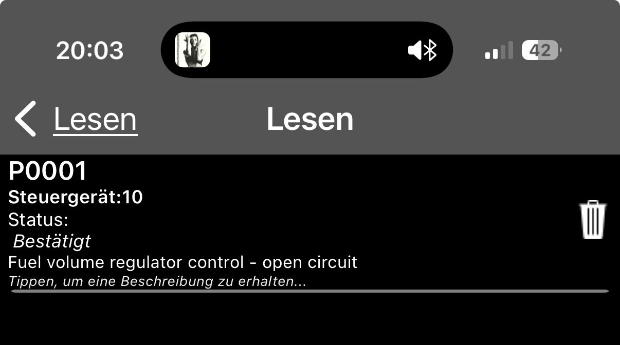

    Als Frühaufsteher war ich heute Morgen schon am werkeln, als die Nachricht von @klaus eintraf. Glücklicherweise habe ich das Problem gefunden. Der PIN 50 (Vorheizung Lambdasonde) war leicht herausgeschoben. Nach dem Einschieben waren sowohl die Fehlermeldung Check Engine als auch die OBD Meldung P0001 weg. Also noch mal Glück gehabt… @patapaya, danke für die Analyse des Fotos; du hattest den PIN 50 ja auch angemerkt. Was tät ich nur ohne eure Hilfe…🙏

    Vielen Dank René!!! Ich habe zwischenzeitlich auch den Leerlaufregler gereinigt. War augenscheinlich nicht besonders verschmutzt, aber die Reinigung schadete sicher auch nichts. Aber weder die Reinigung der ECU Pole noch des Leerlaufreglers hat wirklich etwas entscheidendes an meinem - insbesondere im Kurzstreckenverkehr bei noch nicht wirklich warmen Motor - etwas unruhigen Leerlauf gebracht, der immer ein bisschen nach unten schwankt und sich dann wieder fängt. Jetzt bin ich noch ein bisschen offtopic, ich hoffe, Ihr verzeiht mir das: Das ELM327 ist heute gekommen und ich habe es gleich eingesteckt und mit der Software verbunden. Ausgewiesen wird mir die Fehlermeldung P0001 (siehe Foto). d Ich kann die Fehlermeldung zurückstellen und das "Check engine" verschwindet, wenn ich den Motor weiter laufen lasse. Aber beim Neustart kommt die Meldung im Display sofort wieder und wird auch auf dem OBD Programm wieder angezeigt. Der Blinktest des Displays zeigt durch 6faches Blinken einen Lamdasonden-Fehler an. Passt P0001 vielleicht zum Lambdasondenfehler und kann das ganze womöglich Einfluss auf den Leerlauf haben? P0001 hat ja wohl mit der Spritzufuhr zu tun. Komisch bleibt aber natürlich, dass der Fehler auftritt, seitdem ich den ECU Stecker ohne Abstecken der Batterie ab- und wieder angesteckt habe. Über eine kurze Einschätzung würde ich mehr mehr als freuen..... :-)
