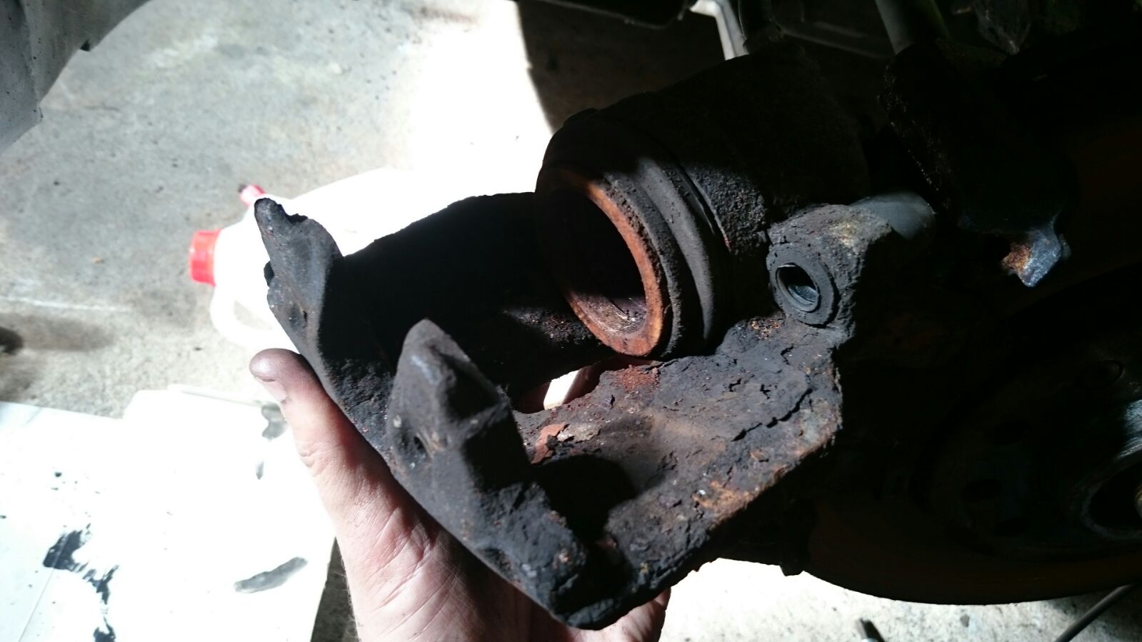

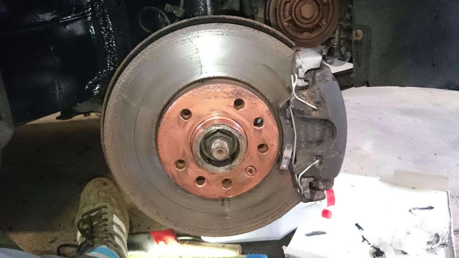

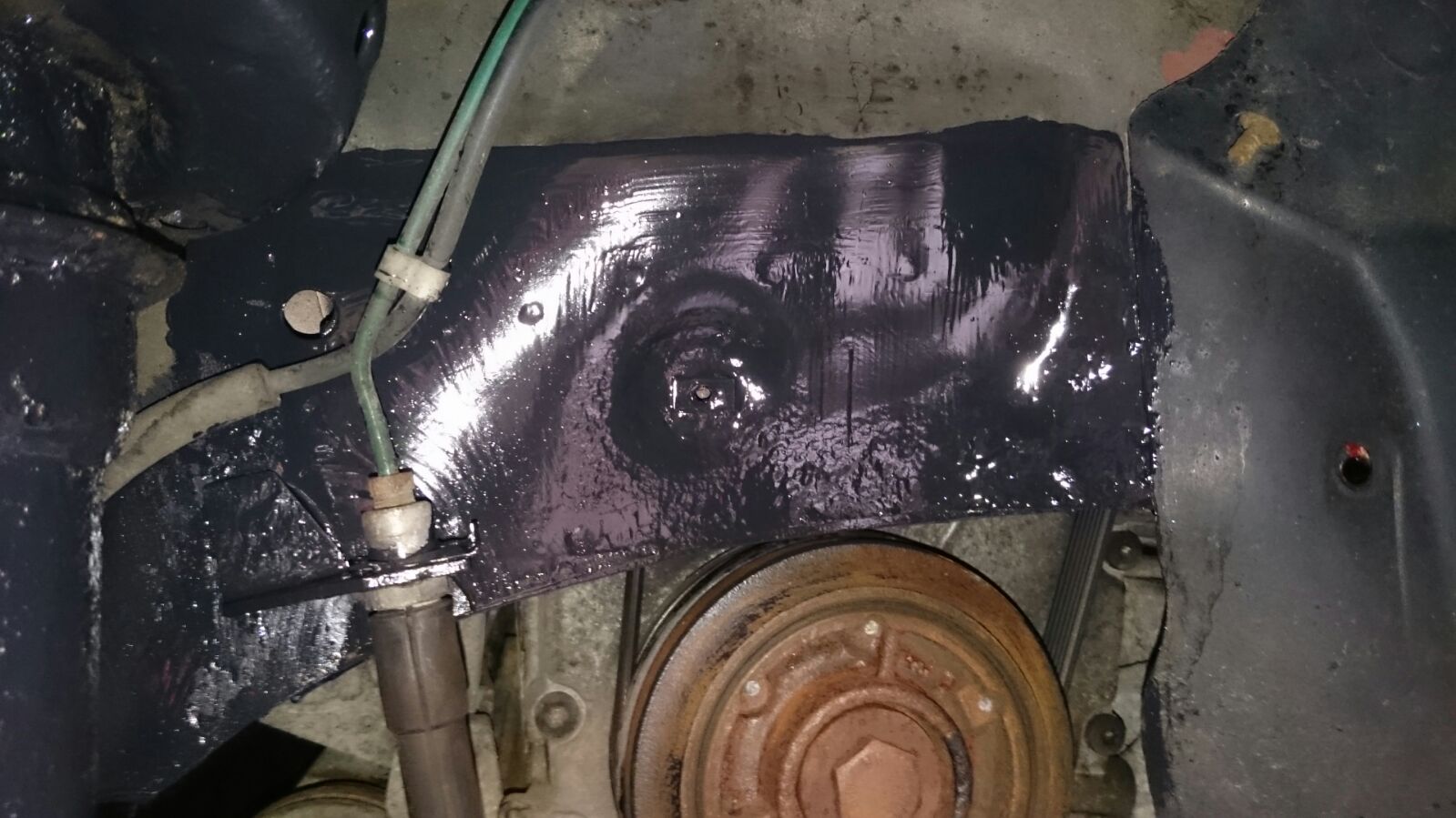

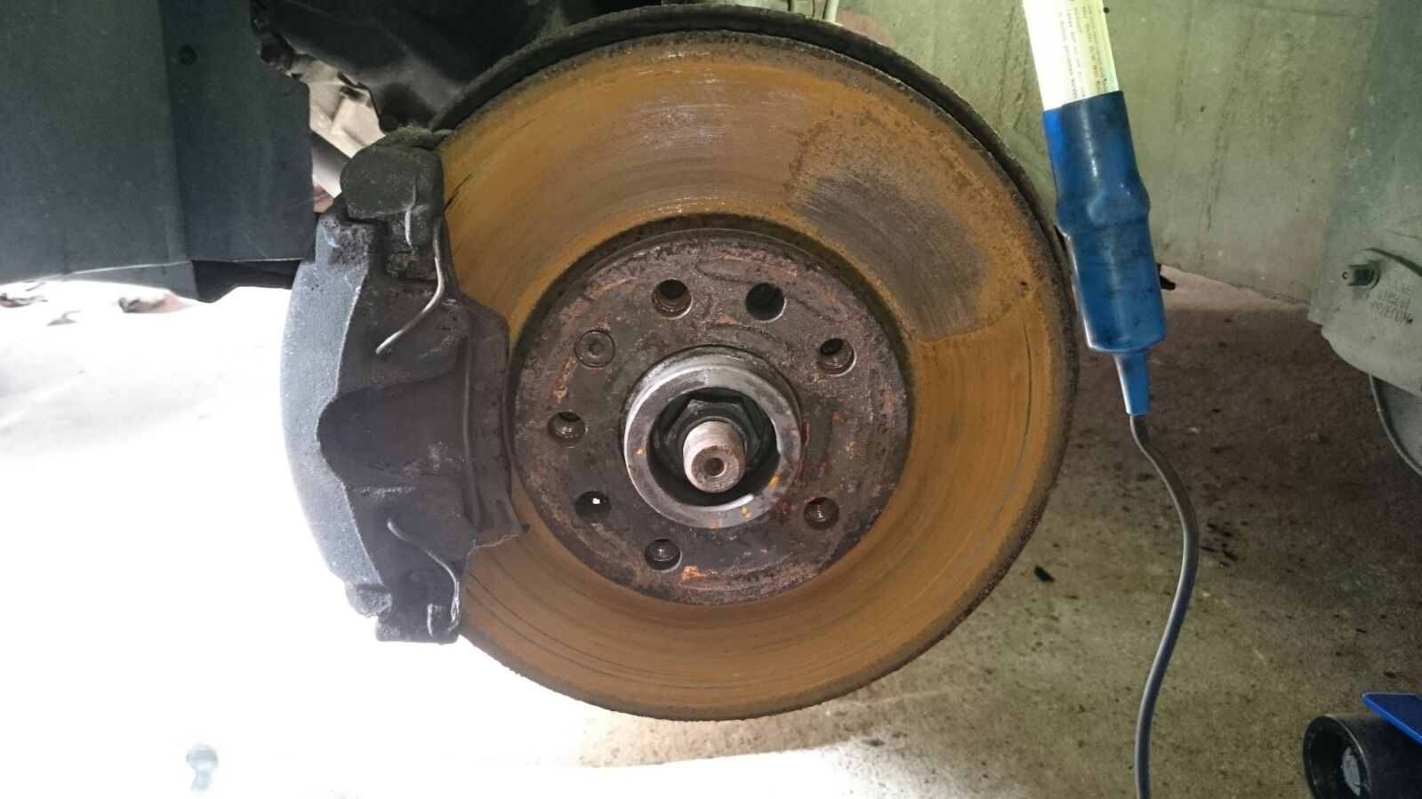

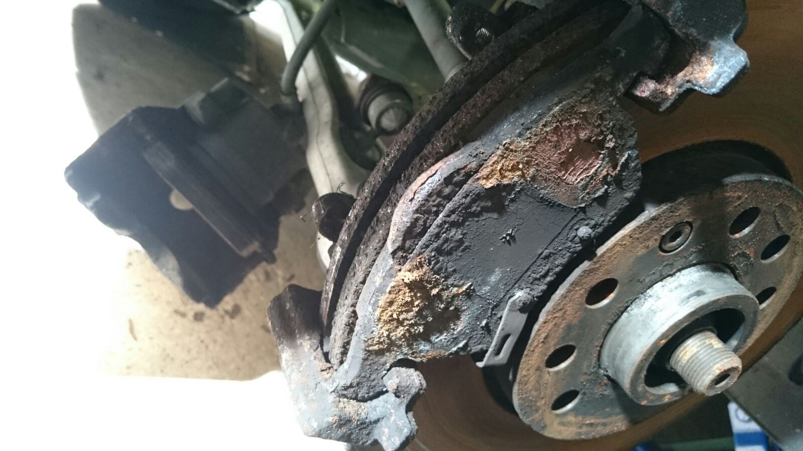

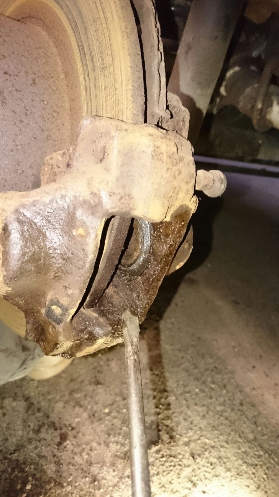

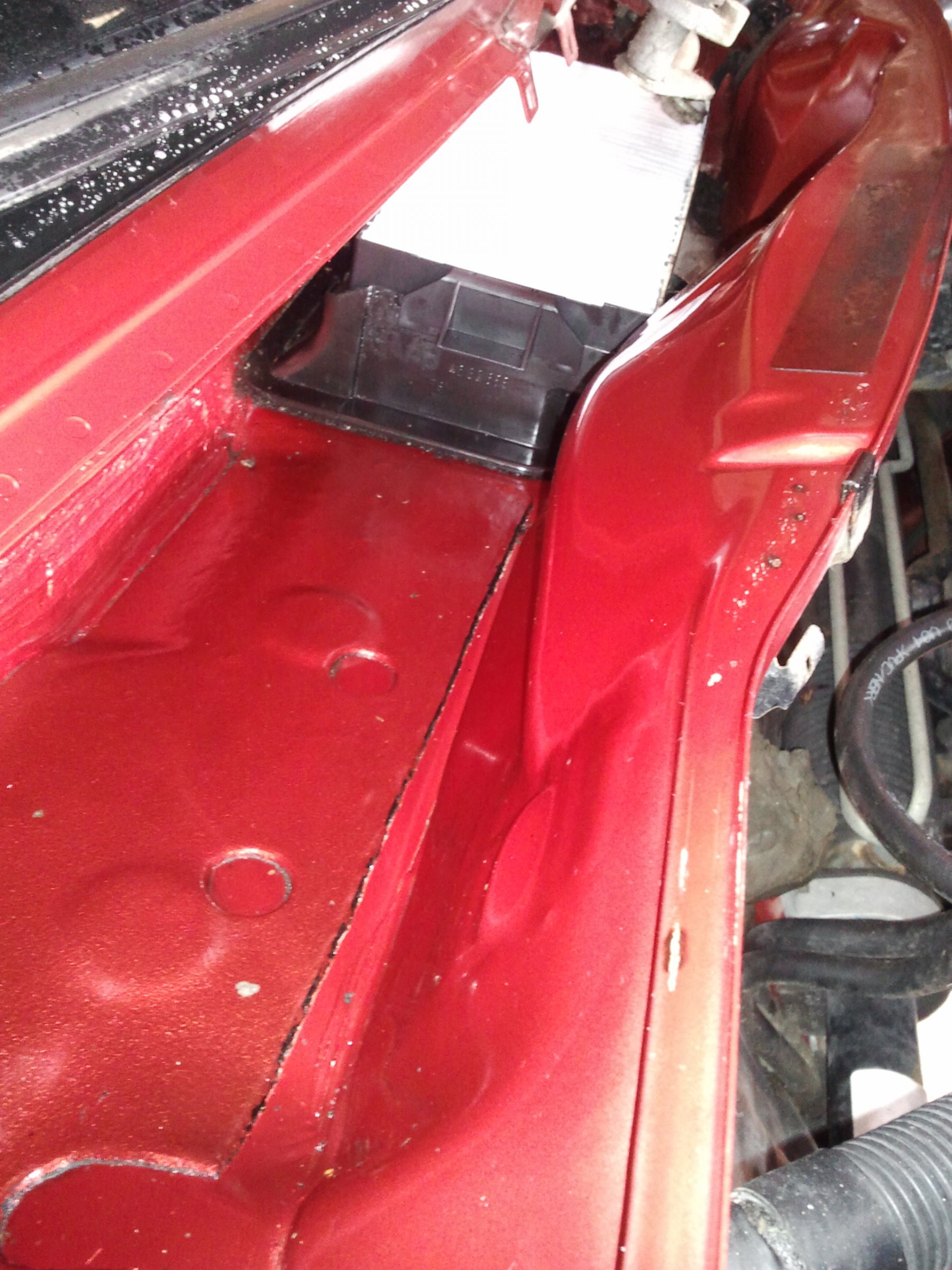

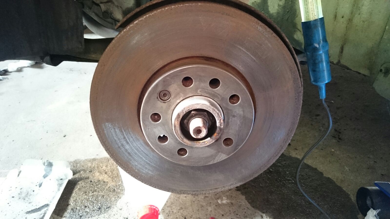

  2. Gestern waren die Bremsen dran. So verschmoddert...aber technich waren Scheiben und Beläge noch Top. Also alles schön sauber gemacht und neue Pasten, etc... Radhäuser alle mit Brantho Korrux behandelt. Der TÜV rückt näher....

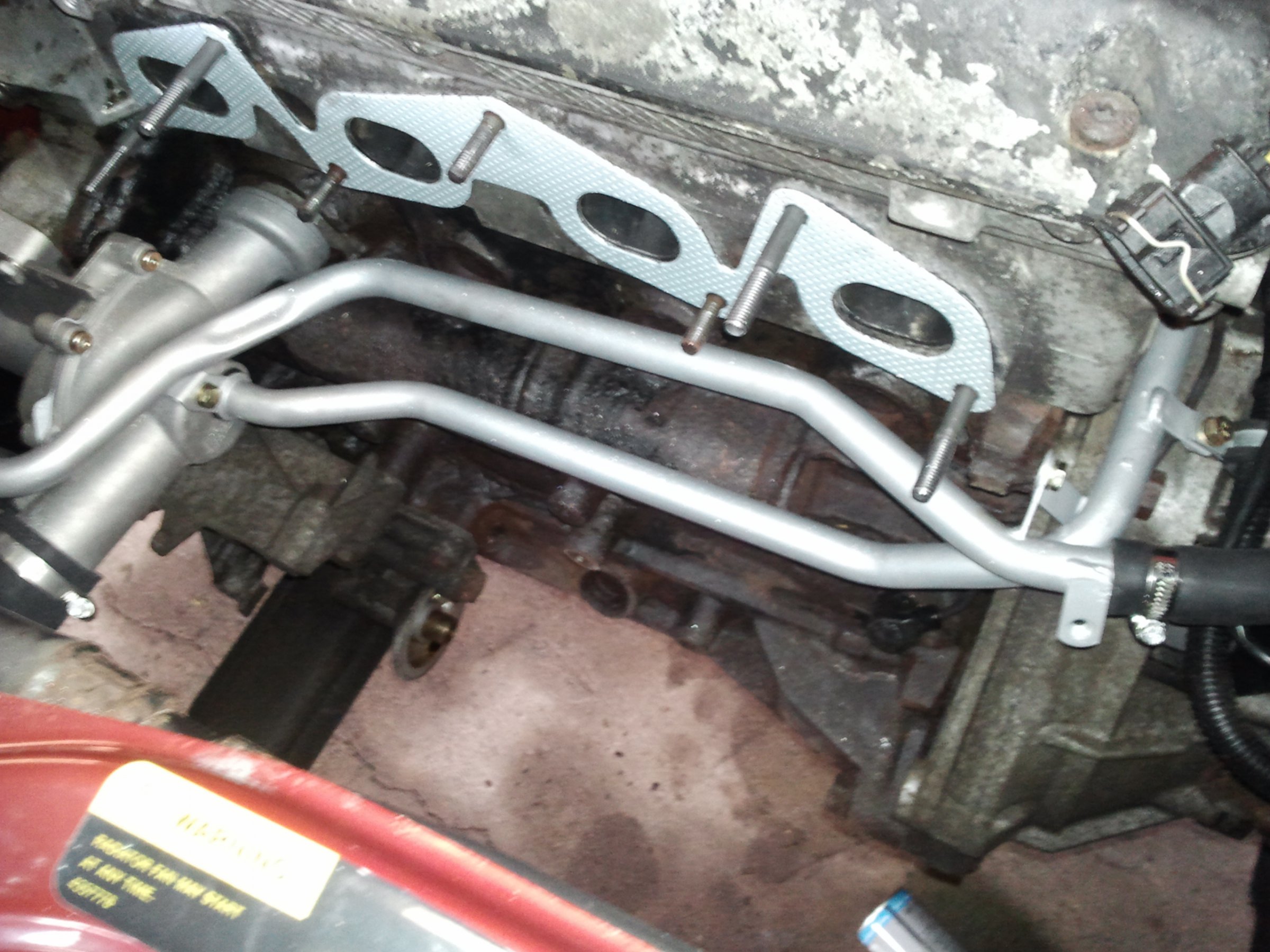

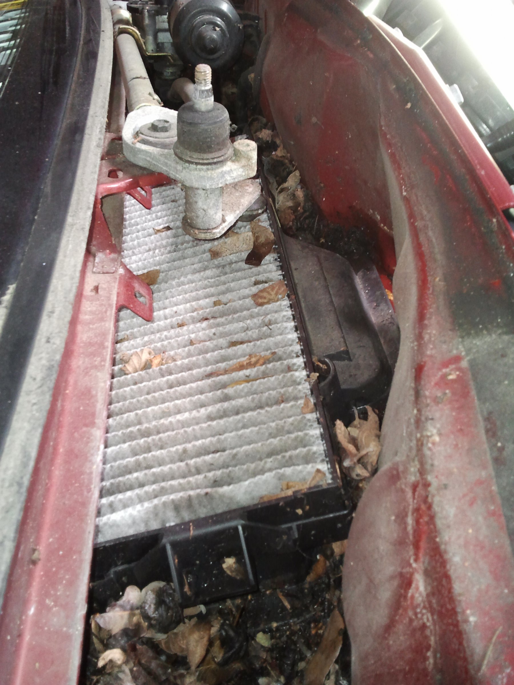

  3. ..ist ein günstiger aus Spanien...Passform so lala...aber ok. Müsste die beiden Halterungen neu schweissen...

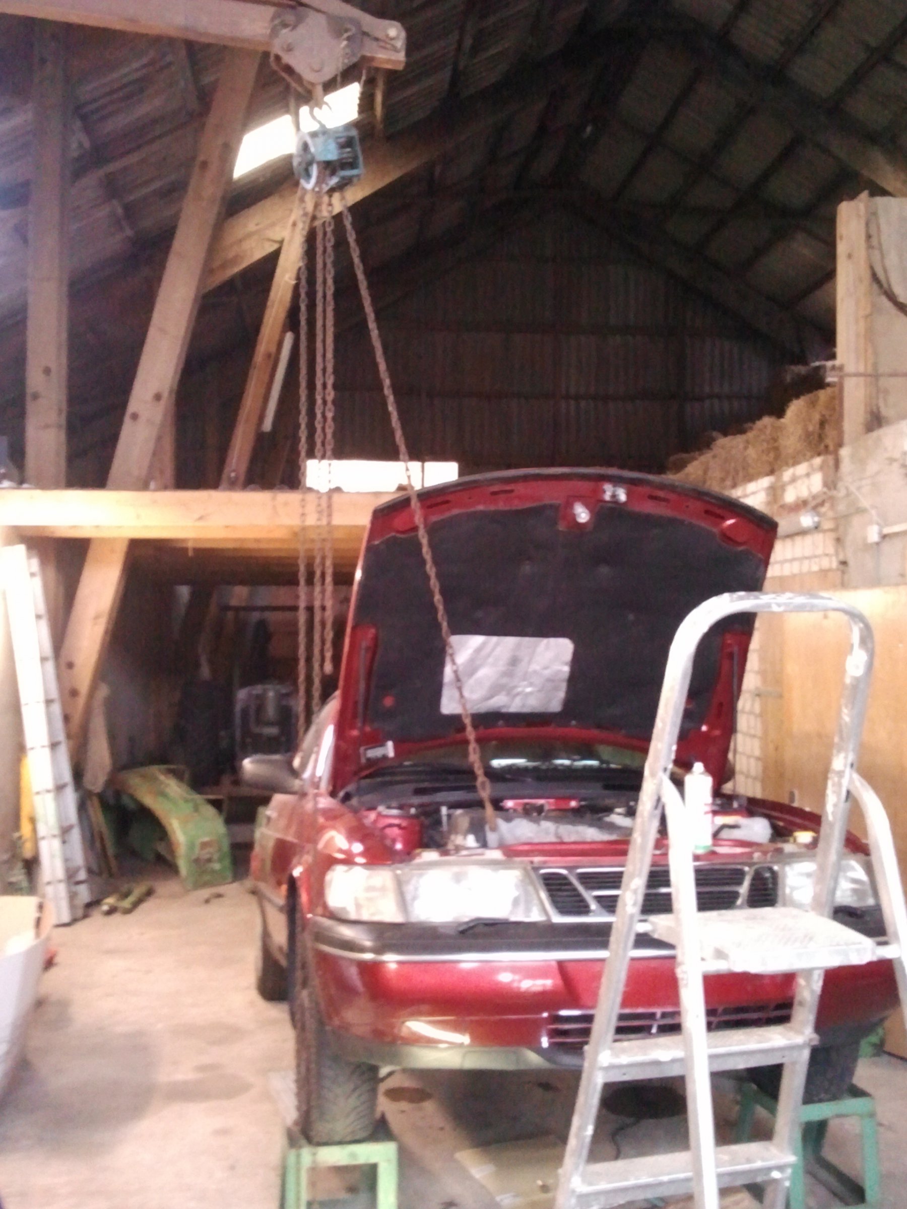

  4. Hifsrahmen nicht behandelt.... Die Anschlussflächen sind das größere Problem. Ich hab echte Schwierigkeiten die zu planen. So...erstmal schrauberpause, nächste Woche geht's Weiter...
  5. Schickt mir alle eure krümmer:hello:

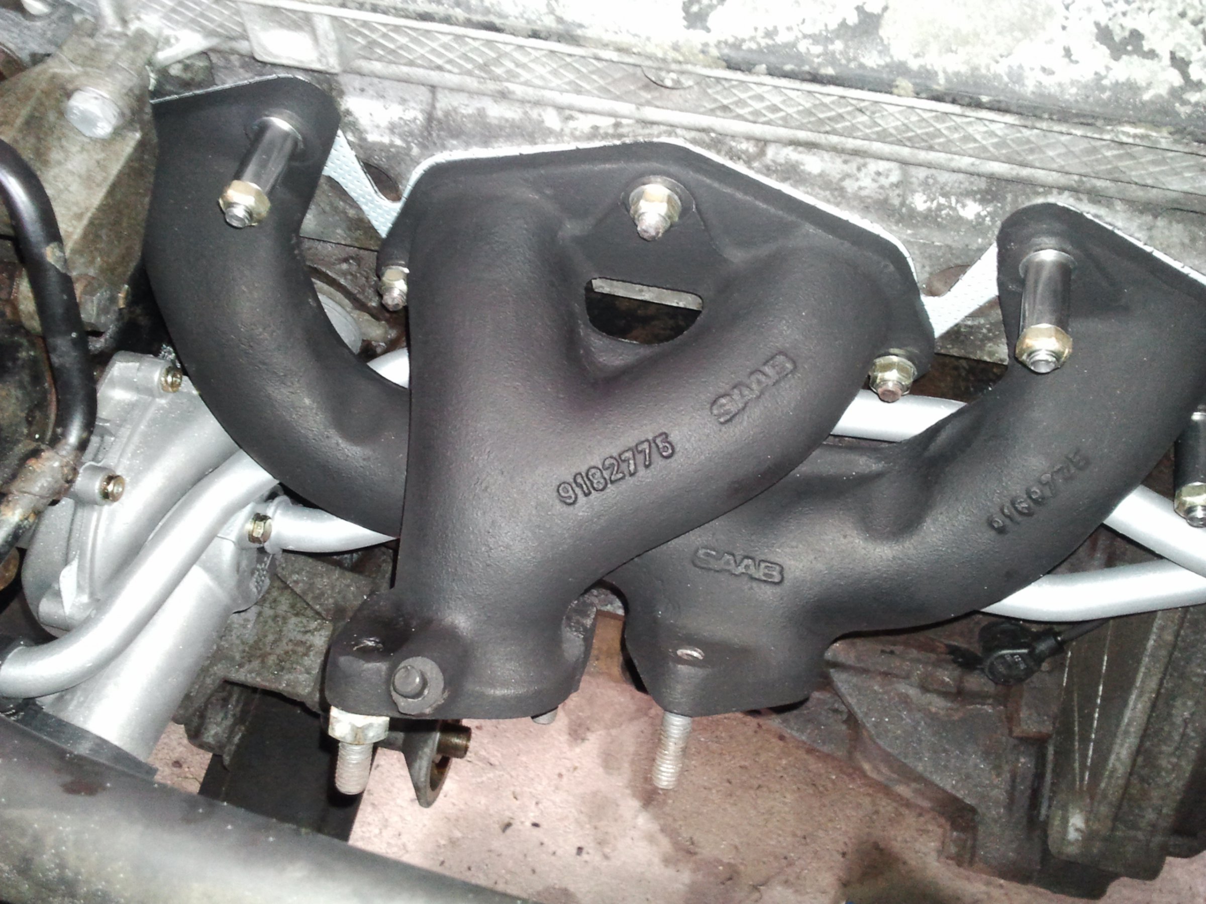

  6. Zuerst mit glasmehl gestrahlt und dann mit keramikfarbe bepinselt. Soll angeblich 1200grad aushalten. Hält ja nicht wirklich was aufm saab krümmer. AluFlammspritzen find ich optisch nicht so dolle...

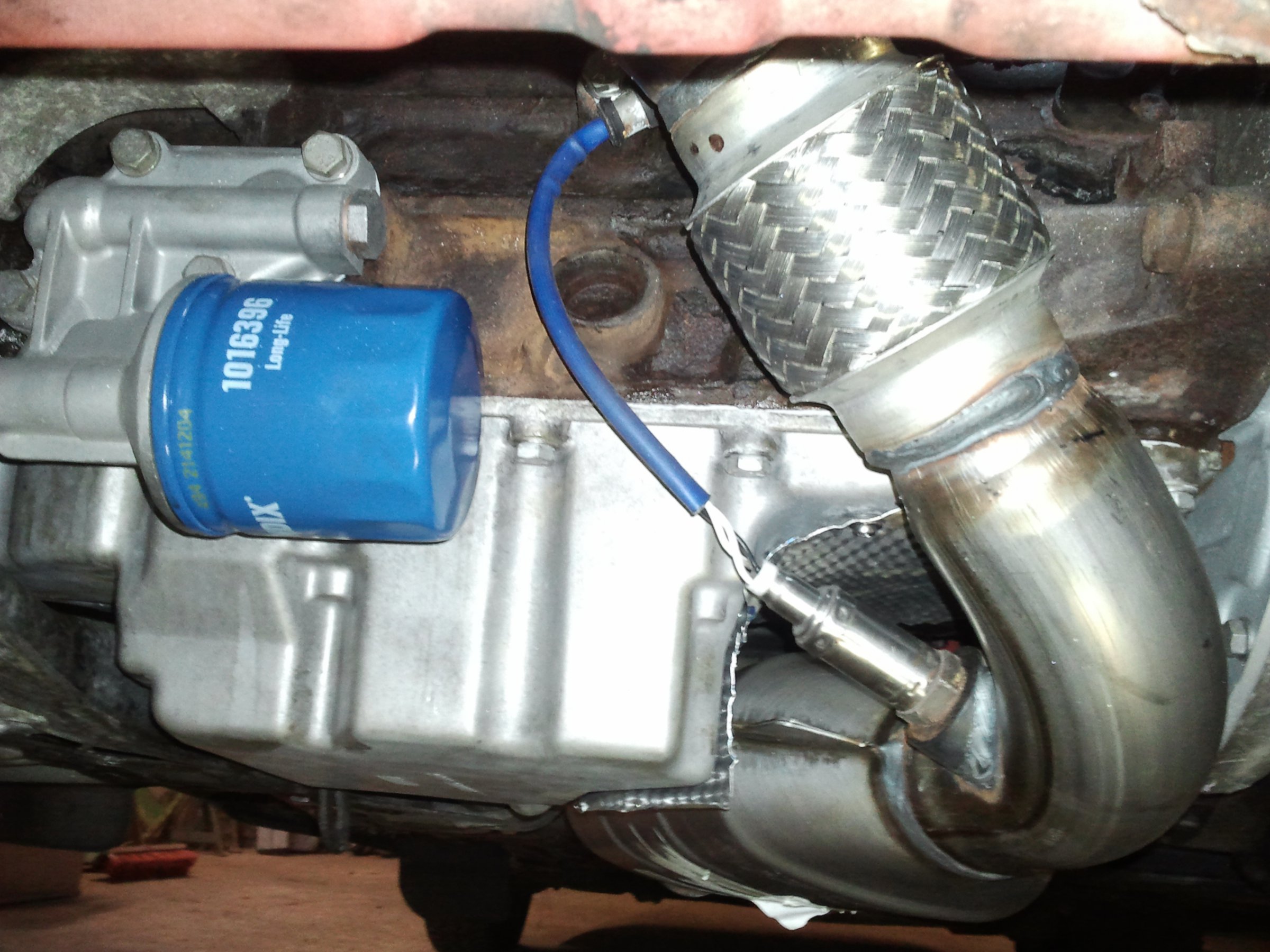

  7. ..der Kat den ich seit fünf Jahren liegen hab is übrigens noch von dir, aber der hat sich mittlerweile selbst aufgegessen:tongue:
  8. ...droht der nach hinten verlagerte Kat nicht meinen Allerwertesten zu erhitzen. Müsste doch ungefähr die Position sein?

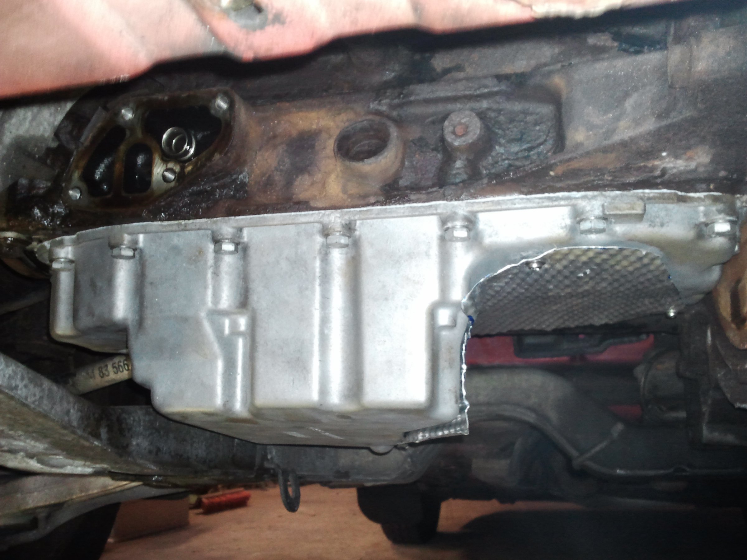

  9. Bei Achims Angebot hängt diese lästige Ölwanne dran...

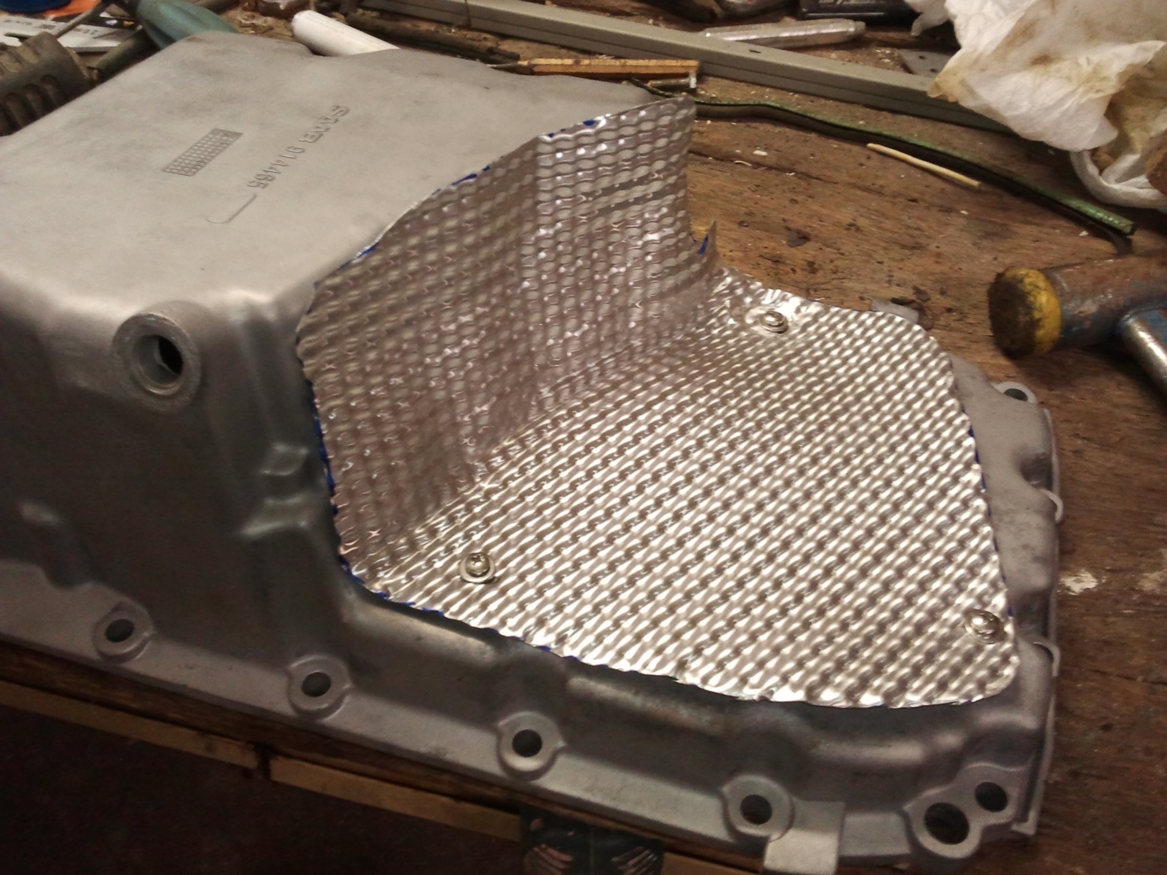

  10. Hat von euch schon jemand diese genoppten universal Aluminium Matten als Hitzeschutzblech verbaut und angepasst? Ne originale ist so schnell nicht aufzutreiben... (Ölwanne)
