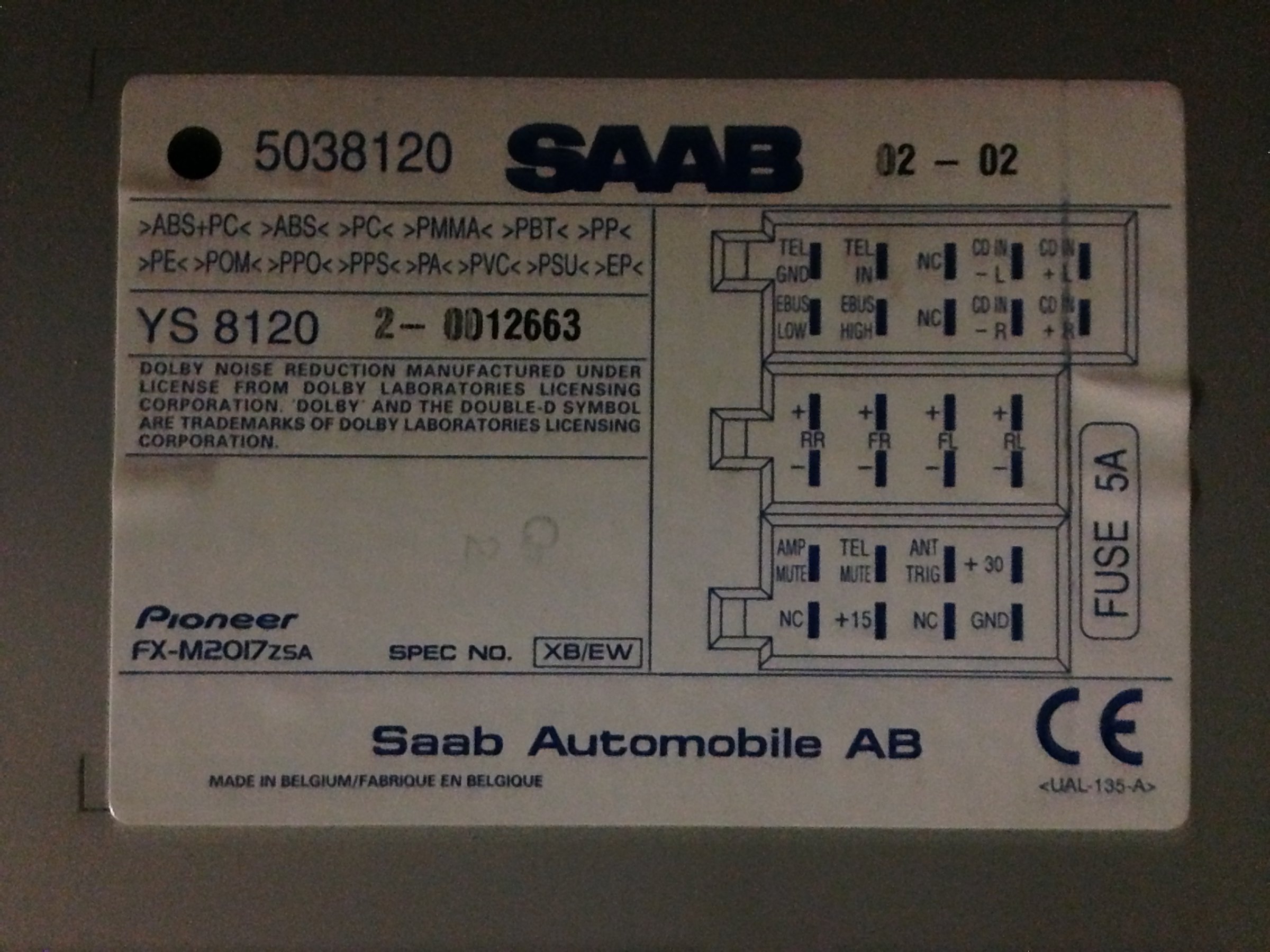

  4. Hallo Leute Habe noch einige Informationen gefunden, welche ich besser vor meinem Kauf gesucht hätte Der "normale" ISO Anschluss führt über den Systembus auf einen Verstärker GM-2416ZSA, welcher dann die Lautsprecher ansteuert, klar dass meine neue Kombination nicht tut wie sie soll! Somit ist klar, dass ich entweder ein passendes Aktivsystemadapterkabel finde, oder ein passendes Radio kaufen muss.
  5. Hallo Ich habe anstelle des original SAAB YS 8120 (Pioneer FX M2017ZSA) neu ein KDC-BT73DAB von Kenwood eingebaut. Die ISO Anschlussstecker haben perfekt gepasst. Nach Aufdruck original Radio passen auch die Lautsprecheranschlüsse genau. Eines meiner Probleme ist nun, dass die Lautsprecher relativ stark Rauschen bei ganz zurückgedrehter Lautstärke. Ich habe die Frage an Kenwood gestellt und die meinen, dass mein SAAB 95 Aero mit Inverkehrsetzung 2002 ein Aktiv-System eingebaut haben könnte. In meinen Unterlagen konnte ich finden, dass ein Prestige Soundsystem eingebaut ist mit 8 Lautsprechern, 1 Subwoofer im Kofferraum. Hat jemand schon gleiche oder ähnliche Erfahrungen gemacht? Eventuell gibt es dazu ja schon eine passende Lösung (hoffentlich) Die Anschlüsse 30 und 15 mussten getauscht werden, sonst startete der Kenwood nicht. Allerdings ging aber der Sound immer aus, wenn ich die Zündung ausgeschaltet habe. Nun haben ich 15 und 30 so Geschlauft, dass ich den Radio manuell ein und ausschalten muss. In den halbleeren DIN 2 Schacht werde ich eine entsprechende Blende mit Ablagefach einbauen.
