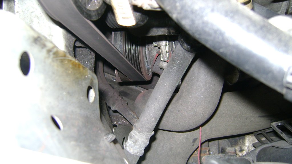

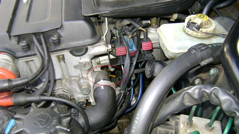

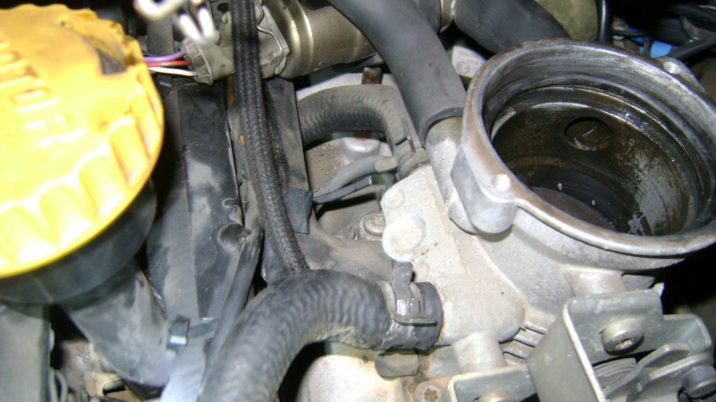

    Pia und Oliver: Danke!!!!!!! Ein kleiner Riss in einem deiner eingezeichneten Schläuche war´s vermutlich. Zunächst als Notlösung ein paar mal Isolierband drum und mit 3 Kabelbindern befestigt.

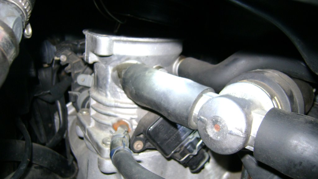

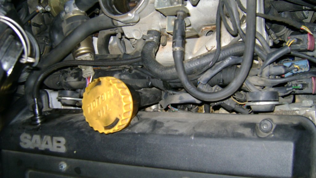

    So, ich habe mich druntergelegt. Und oben das Drosselklappengehäuse weggenommen. Das Wasser kommt scheinbar nicht oben raus, sondern läuft an der Ansaugbrücke einfach runter. Ohne sichtbare Quelle. Vielleicht ist eine Schweißnaht porös? Kann man die Schläuche auf dem Bild ansatzweise sehen? Weiss vielleicht jemand wo die Froststopfen sind? Danke!

    Hallo, erstmal Danke für die Tips. Ich habe mal alles abgenommen, den Schlauch (auf dem Bild neu befestigt) und sonst alles abgesucht. Leider kommt das Wasser irgendwo unter dem Motor raus, ich nehme den in dieser Woche mal auf die Bühne und lasse den Motor dabei laufen... @Oliver: Oder ich kaufe mir mal so ne schicke mobile Hebebühne wie du eine hast.

    Kühlwasserverlust (Erklärung: Riss im Schlauch) Hallo, meiner spuckt das Kühlwasser förmlich hinter dem Motor raus. Auf dem Bild ist ein roter Kreis, dem folgt bitte ca. 30 cm hinter den Motor- Ich konnte kein Bild wegen dem Blitz davon machen. Was kann das denn sein? Da kommt man ja auch nicht gescheit dran. Danke!!!

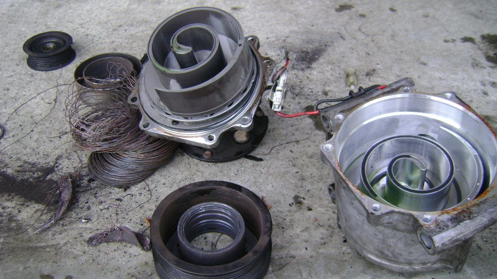

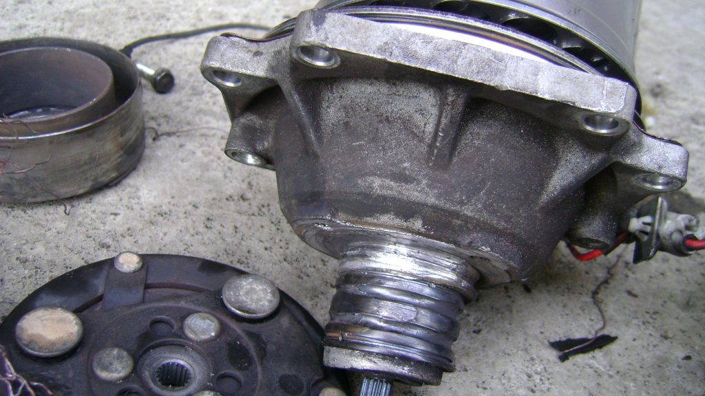

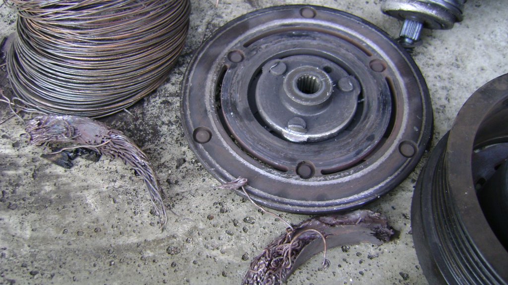

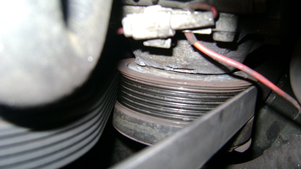

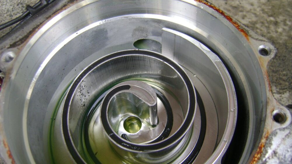

  10. Klimakompressor So sieht ein defekter Klimakompressor aus, zuerst hat sich vermutlich das Lager verabschiedet, was die unregelmäßigen Geräusche verursacht hat. Nachdem die Kugeln im Lager zermahlen worden sind, kam die Kupplung auf den Kompressor, das hat das rote Kabel (Stromversorgung) zerlegt. Anbei Bilder:
  11. Und es gibt mit der Lampe keinen TÜV mehr, das hatte ich beim 902 Cabrio. Fehler war eine defekte Sicherung.
  12. Das Kabel wird ja bei einer vernünftigen Funktion der Kupplung nicht angegriffen. Bei mir ist die Rolle aber irgendwie verschlissen, also ist vermutlich was mit der Kupplung.
  13. Danke Saab-Pilot und patapaya, erstmal muss ja der Riemen runter. Ich frage mich ja nur, warum das Geräusch so unregelmäßig vorkam. Mal war minutenlang Ruhe (Klima war die ganze Zeit an), dann kam das kochende Geräusch mit enormer Itensität zurück. @patapaya: Das Kabel kann ja eigentlich nur bei einer ungleichmäßig arbeitenden Kupplung zerschlissen worden sein- Oder es hing schon vorher so ungünstig dazwischen. Fakt is, dass das Kabel erstmal gefixt werden muss, dann alle Rollen einzeln gedreht werden müssen und irgendwie die Magnetkupplung getestet wird. Irgendwie- Und das könnte mit einer Distanzscheibe 278 Euro + Klimabefüllung 70 Euro + Trockner 30 Euro Ersparnis bringen. Weiss einer von euch Rat? Danke!

    Hi Nachtflug, ich habe mir letztens auch ein upgrade geleistet. Jetzt hatte er den Zündverteiler kaputt und ist in so einer ungünstigen Stellung geblieben, die einen Kompressionsverlust zeigte. Ein pfiffier Meister hat aber den Test gemacht und nicht gleich den Motor gewechselt (ich habe mir vorsichtshalber einen aus England für etwa 500 Euro gekauft). Bei mir wurde die Ölwanne so gelöst: Teile (O-Ring, Paste für 45 Euro, Filter, neues Sieb für etwa 70 Euro und natürlich etwa 4,5 Liter Öl) ohne Ölabscheider bei Saab 170 Euro. Arbeitsstunden bei einer Freien so um die 270 Euro. Neue Lichtmaschine wurde vom Verkäufer und mir geteilt (da wurde ein Ölschlauch vom Kurbelwellengehäuse nicht richtig draufgemacht und es lief Öl runter..., Schelle drauf). Jetzt plagt mich eine Umlenkrolle, die das rote Kabel zum Klimakompressor durchgescheuert hat (wilde Geräusche aus dem Motorraum). Ob jetzt die ganze Umlenkgeschichte ausgewechselt werden muss oder nur das Kabel bleibt noch ein paar Tage offen. Mein Aero ist auch silber, ist irgendwie schicker! Beratend hat mir immer bantansai zur Seite gestanden- Der Fuchs!

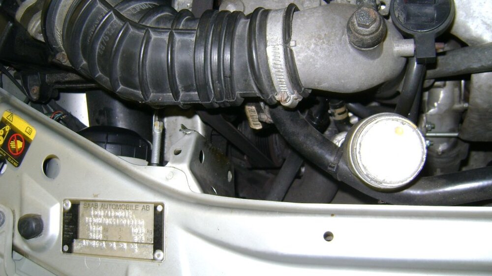

  15. gerade nochmal gutgegangen Da schreibe ich mal meine eigene Antwort- Ich bin froh, dass ich gerade noch so nach etwa 45 Kilometer zurück gekommen bin... Eine Umlenkrolle hatte aus welchen Gründen auch immer ein rotes Kabel (Wofür könnte das denn eine Funktion haben?) zerfressen. Diese Reibung hat sich auf die Karosserie übertragen und das erzeugte das kochende Geräusch. Was kostet denn so ein Wechsel des Riemens (Ist das auf den Bildern der Keilriemen oder PolyV?) beim Freundlichen? Danke!

    Hallo, beim meinem Aero (Automatik) habe ich ein unregelmäßiges Geräusch im Motorraum. Es klingt irgendwie nach einer kochenden Flüssigkeit und sie treten im Stillstand, bei Fahrt, in Kurven, mit Klima an, mit Klima aus, ohne Lenkbewegungen, mit Lenkbewegungen auf. Alle überprüfbaren Flüssigkeiten (ausser Servopumpe, da kam ich noch nicht so leicht dran) sind in Ordnung. Was könnte es noch ausser einem defekten PolyV-Riemen (dann wäre es meiner Ansicht nach regelmäßig) mit defekter Umlenk-Spannrolle sein? Besten Dank für eure Hilfe!
