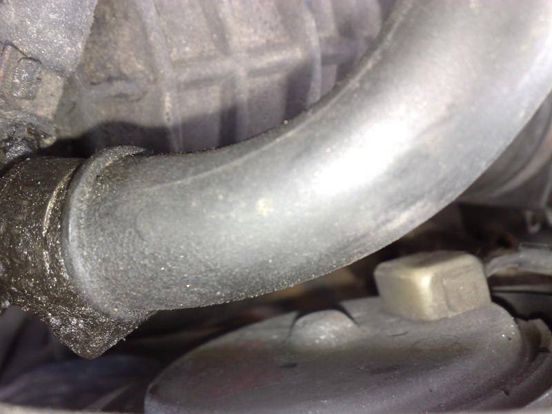

    Ich glaub ich hab den Fehler. Mir ist wohl doch das falsche verkauft worden. Wenn ich die Fotos betrachte, so ist dieser Nippel für den Ventildeckel gedacht und nicht für die Ansaugtrakt. Mir fehlte es aber im Ansaugtrakt. Aus dem Grund find ich auch keinen 2 Schlauch weil es da wahrscheinlich nur den einen für den Schlauch vom Ventildeckel gibt. Ich fahr jetzt am Nachmittag noch schnell nach Oberlaa, die Jungs vom Teileverkauf können mir vielleicht helfen.

    Da auf den 2, größeren Stutzen fehlt mir der Schlauch, von dem ich nicht weis von wo er herkommen muss. Der dünne der angeschlossen ist kommt vom Ventildeckel, da wo auch der dicke angeschlossen ist der dann zur Drokal und zum Ansaugschlauch führt.

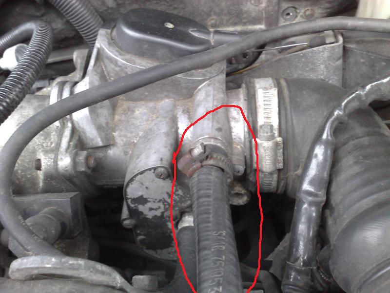

    Leider ja, mir fällt immer noch der Schlauch für den 2 Nippel (der große). Beim stehen bleiben fällt die Drehzahl ab und geht ab und zu aus. Gas nimmt er an und fährt auch brav ohne Probleme. Ich denke für Nippel 2 gehört noch irgendeine entlüftung/belüftung zusätzlich zu den Abgasen die in Nippel 1 zugeführt werden, und beim stehen wird nicht genug Sauerstoff zugeführt und droht abzusterben??
  11. nemesis1666 hat auf nemesis1666's Thema geantwortet in 9000
    Habs jetzt auf dem Foto von meinem vorigen Post markiert.

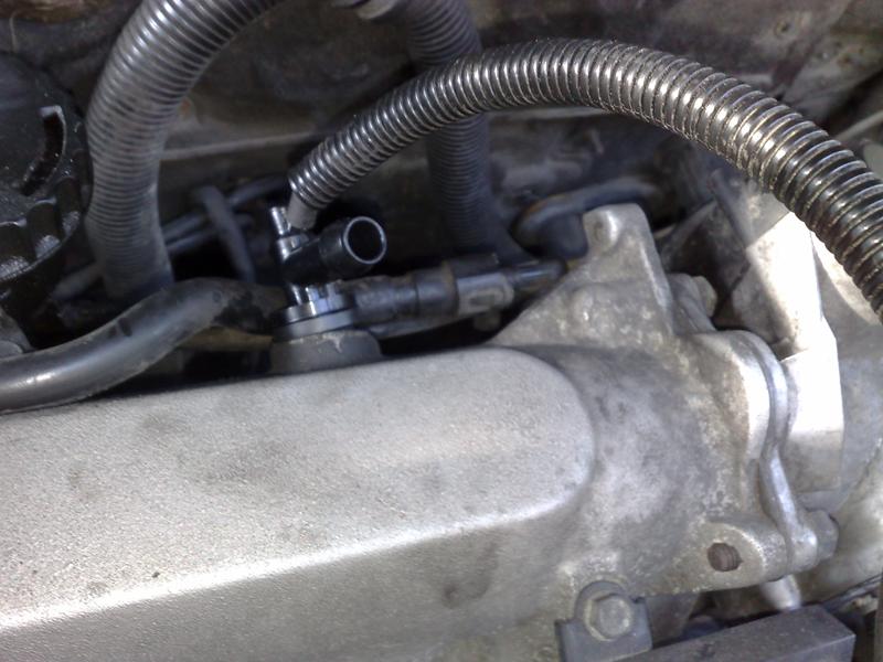

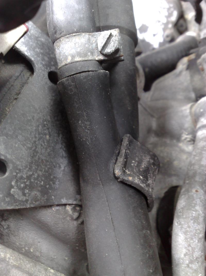

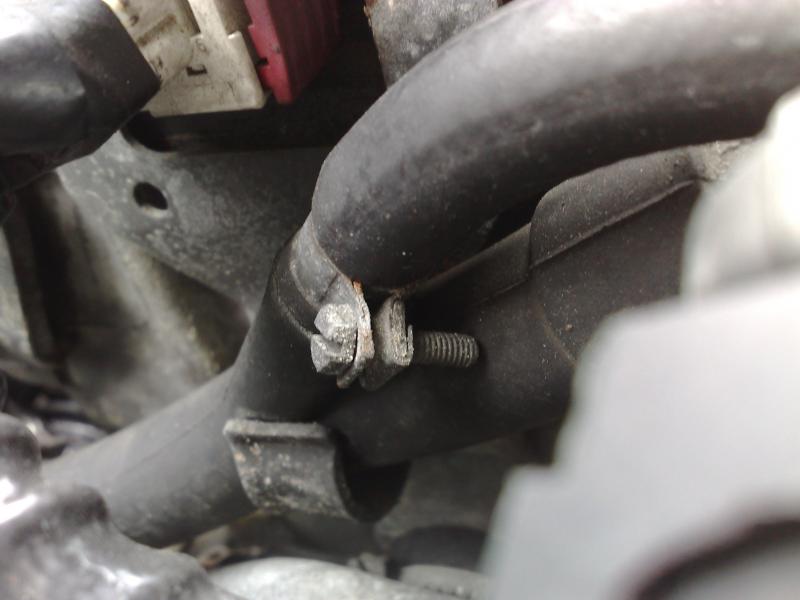

    So, bin doch nicht verrückt. Es ist eine Y Verteilung die in der Drokla endet und im Luftschlauch. Hoffe es ist halbwegs auf den Bildern zu erkennen. @Speznas. Danke, hab ich nicht gewusst. Werd ich ausprobieren .

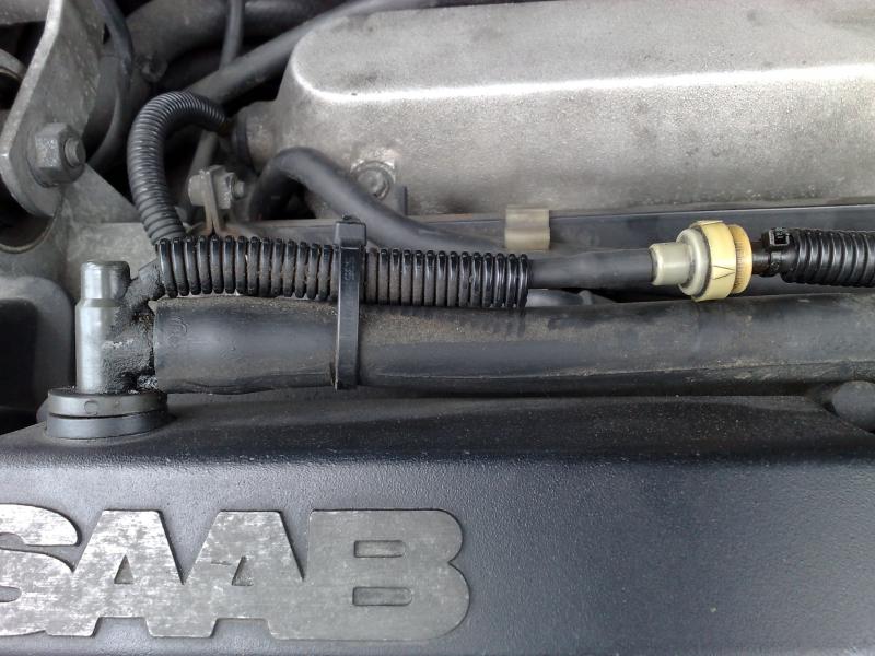

    Danke für die Bilder. Das ist der Schlauch bei mir, der eine Y Verteilung hat. Der ist bei mir komplett vorhanden. Führt eben vom Ventildeckel bis rechts neben den Motor, da ist dann die Y Teilung. Einer führt von dort runter zum Luftschlauch (was bei dir auf Bild 2 ersichtlich ist) und der andere in die Drokla.
  15. nemesis1666 hat auf nemesis1666's Thema geantwortet in 9000

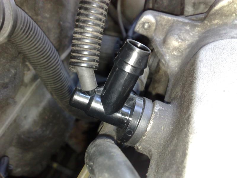

    Danke für das Bild. Nummer 38 fehlt mir eben. Allerdings wenn der nicht in den Luftschlauch vorm Turbo führt, was fehlt mir dann dort? Gibt es vielleicht irgendwo Pläne vom Motor wo was hinführt? Würde das ganze erleichtern. lg
  16. nemesis1666 hat auf nemesis1666's Thema geantwortet in 9000
    Jetzt wo du es sagst. Den Scanner vorne noch rein und fertig. Besser als das Original . Wenn du den Schlauch mit der Y Verteilung meinst, von dem die eine Seite in der Drokla endet und das andere Ende vorm Turbo, den hab ich. Und wenn ich richtig verstanden habe sollte noch ein Schlauch extra zum Nippel raufgehen, da wo bei mir am Luftschlauch das Stück fehlt.
