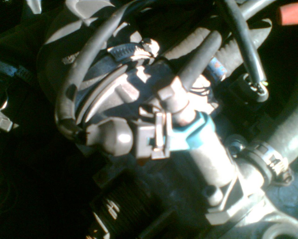

Foto''s zum besagte Stecker... Hallo, Ich habe beim Cabrio bei Kiesow (den vielbesprochenen Abwrackpraemie-Kandidat hier im Forum) eine der beiden Stecker gefunden denke ich. Dort wo er dran ist, das ist aber nicht bei mir am Auto. Es geht hier um ein Stecker ganz am Ende der Kabelbaum vom Einspritzsystem, in der Naehe der LMM. Kann das etwas mit Baujahr oder Einspritzsystem zu tun haben? Ich habe Lucas, den Kiesow-Kandidat hatte Bosch. Siehe bildchen 1. Leider bisschen schlechte Qualitaet, da mit Handy gemacht. Ich hoffe ihr koennt trotzdem entdecken was ich meine, diese Anschluss ist auf dem Ansaugrohr, bei der Drosselklappe. Die 2 andere Stecker sind tatsaechlich vom Frostwaechter, wie schon angedeutet. Weiss jemand an welche Anschluss die jeweilige Stecker dran muessten? Siehe Bildchen 2. Ich habe 2 Stecker aber 4 Anschlussmoeglichkeiten:confused:
Kabelbaum gewechselt und jetzt Fragezeichen...
Ah, das koennte sein! Es hat an einer Seite 4 Anschluesse (obwohl ich nur 2 davon belegen kann mit 2 Stecker), und an die Rueckseite scheint sowas wie ein Roerchen zu sein. Wenn es das ist, dann is es egal. Da die Klimaanlage stillgelegt ist. Ich werde heute Abend mal ein Foto reinstellen, dann ist es eindeutig hoffe ich.
