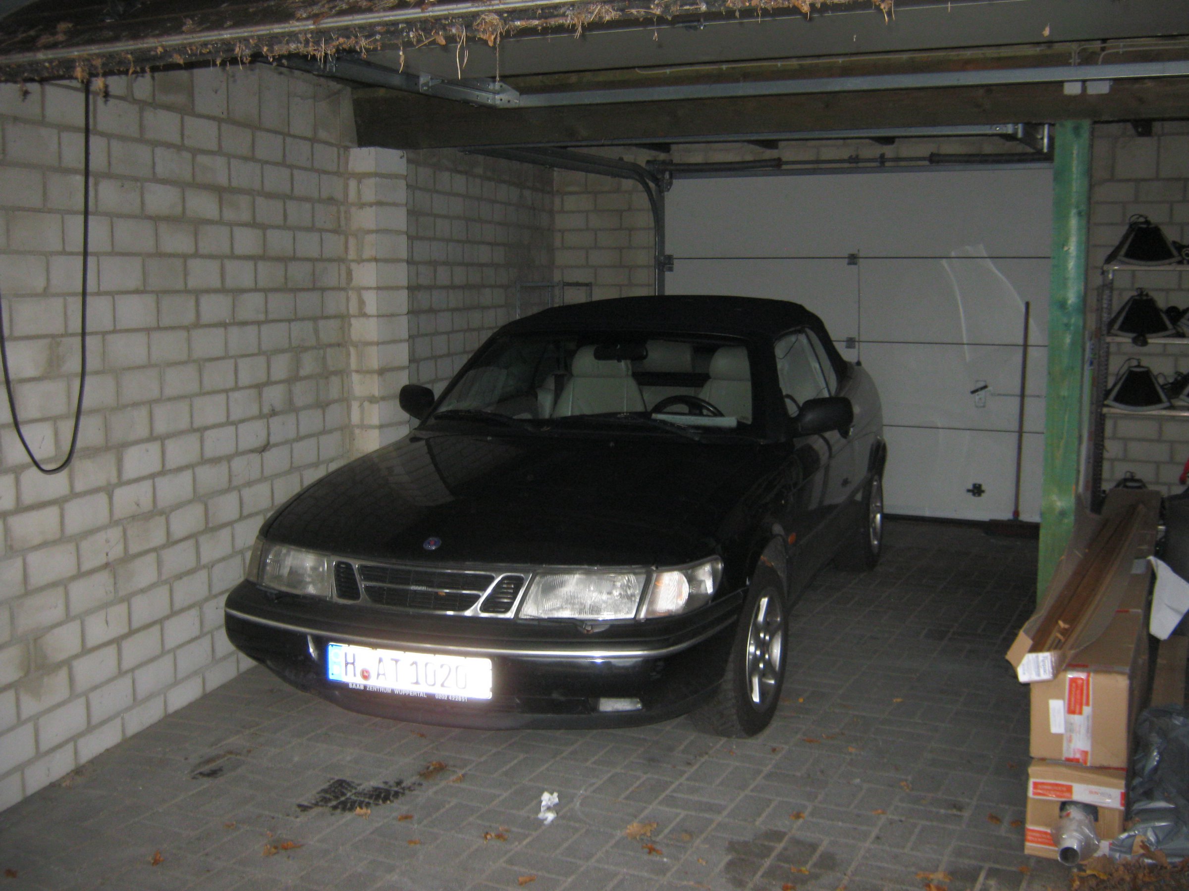

  2. Saab 900 II Cabrio Bj. 96 200.000 km im täglichen Sommereinsatz von 04 - 10, ca. 6.000 km je Jahr im Mittel der letzten 8 Jahre. Ist jetzt nicht so viel, aber zum Transportieren wird der 124er Kombi bewegt und dann ist ja auch noch ein /8er. Foto ist sozusagen aus dem Winterquartier, dass ich vor zwei Jahren mal hatte.

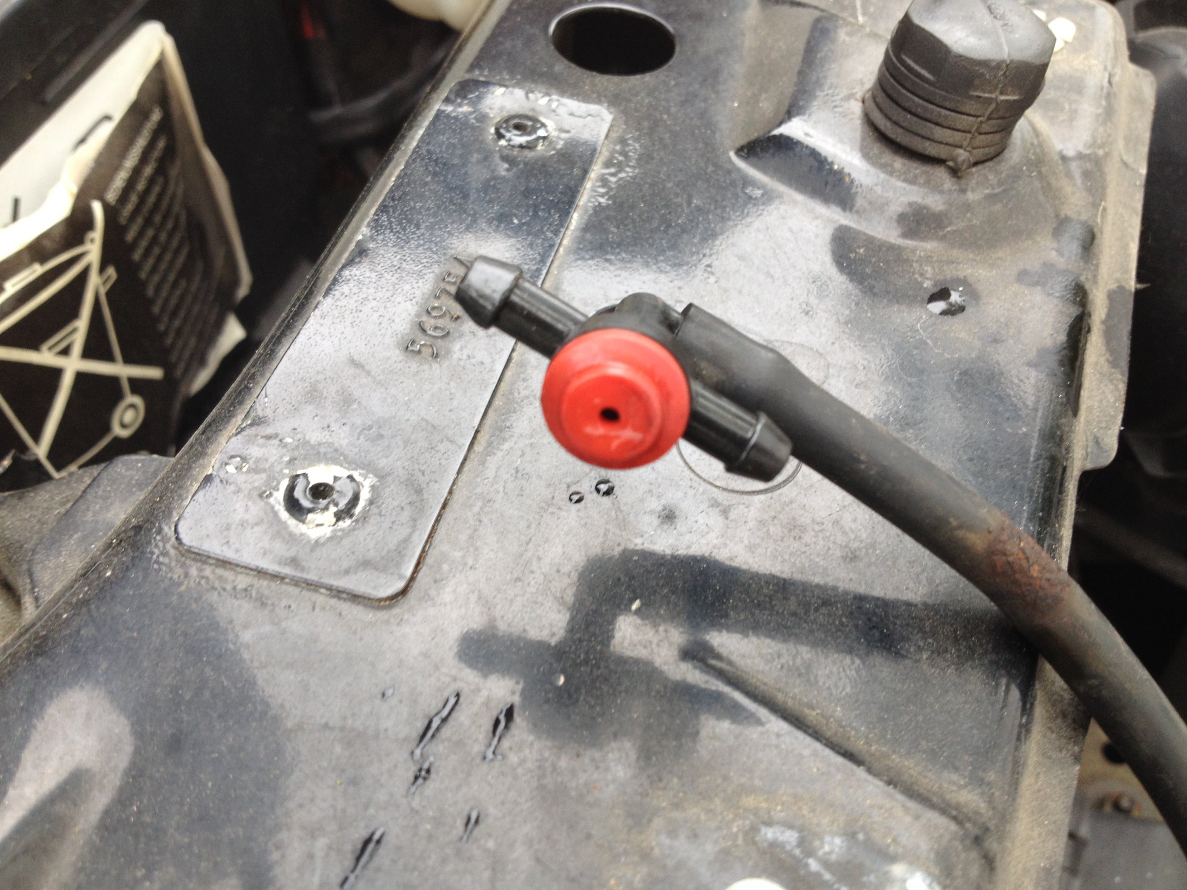

  4. An den Scheinwerfern kommt bei mir kein Wasser mehr an. Ich habe ein T-Stück in der Leitung gefunden, aus dem Wasser herausspritzt. Eben aus dem kleinen Loch quasi in dem roten Deckel. Ich verstehe schon den Sinn nicht. Wenn das Wasser da heraus kommt, kann es ja bei den Wischern nicht angekommen. Ok, man wird sich was dabei gedacht haben, das Loch kommt nich von alleine. Was ist aber jetzt defekt?
