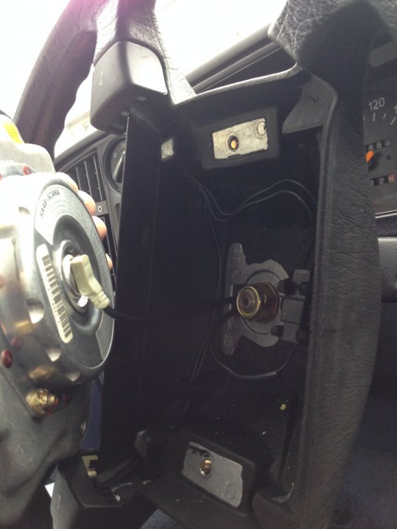

  2. ...habe die beiden Torx -Schrauben mal gelöst und nun das folgende Bild und neue Fragen: Was ist denn nun die Airbagspule (dies ist wohl die richtige Bezeichnung wie ich erfahren habe)? [ATTACH]75513.vB[/ATTACH] Ich sehe die kompakte Airbageinheit und einen (festen) Stecker..die dazugehörigen Kabel verschwinden in der Lenksäule... Welches Teil wird denn nun getauscht bzw. verursacht wahrscheinlich den Fehler?

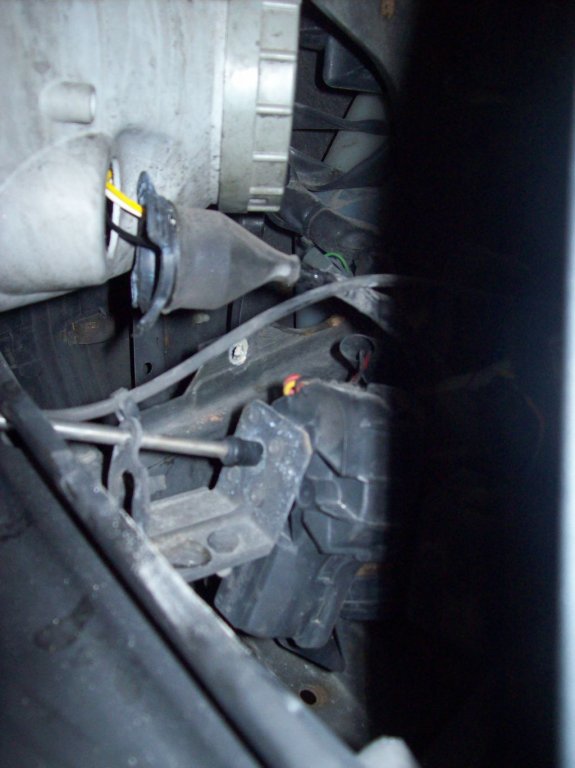

  8. Wischer-Frontlampe Habe den Scheinwerfer ausgebaut und den Wischer und Wischer-Motor freigelegt! Das Teil sieht sehr kompakt aus, was kann man daran tun? Schmieren, ausbauen etc., habe mich noch nicht ganz davon verabschiedet, würde sie aber letzlich auch demontieren, will nur nicht kampflos aufgeben!! Das Ganze ist eine TÜV-Auflage!!

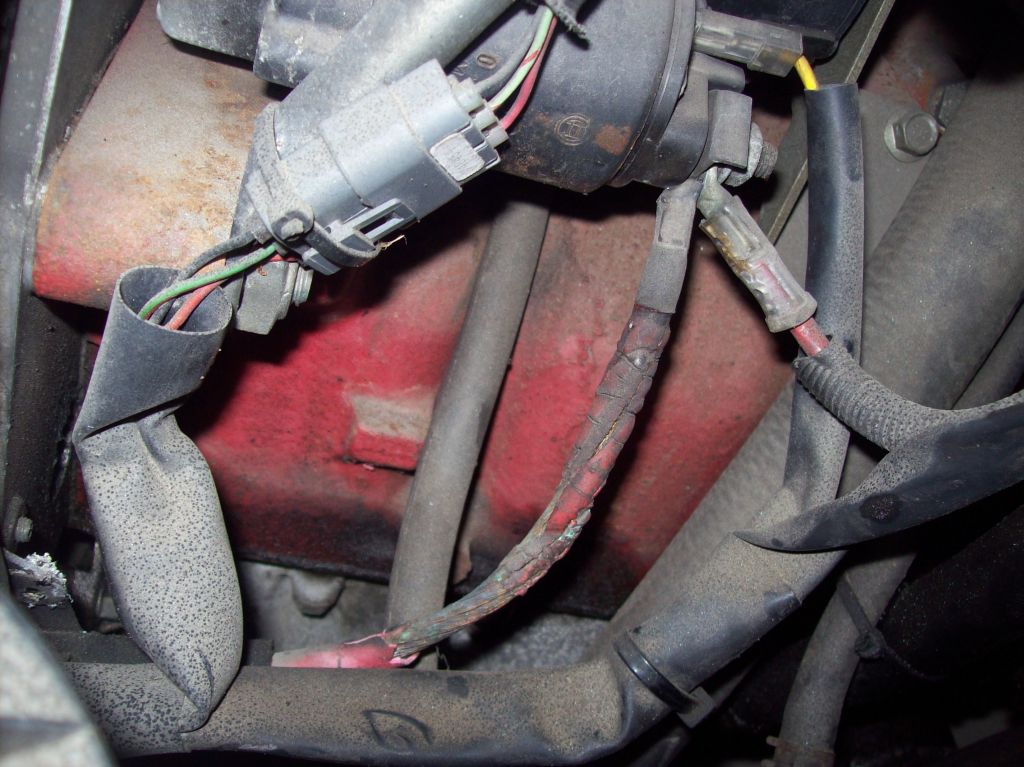

  9. Habe mir die Kabel angeschaut und bei dem "dicken" Roten, welches sich den Saft von der Batterie zieht auch feststellen müssen, das die Ummantelung (siehe Foto) nahe beim Anlasser alles andere als gut aussieht! Habe nun auch ein paar Blogs zu diesem Thema im Forum gelesen z.B. "anlasserproblem" und "Startproblem 900 turbo bei Hitze", welche meinem Problem auch sehr nahe kommen. Danach können die Ursachen, wie so oft, sehr vielfältig sein! Bevor ich nun beginne das "dicke" rote Kable zu tauschen: Das Kabel hat zwar keine z.T. keine Ummantellung mehr, aber genug Strom sollte dennoch fließen! Tauschen sollte man es so oder so, aber wird mich das nach eurer Einschätzung auch weiterbringen? Danke, Matt H habe noch zwei weitere Themen: Wie kommt man an den Wischer für die Frontlampen vernünftig ran bzw. kann ich ihn nicht auch in 0-Stellung außer Funktion setzten? Bei Sicherung Rein- und Rausziehen stellt sich dieser Effekt leider nicht ein! Habe seit längerem das Benzinpumpenrelais mit einer Sicherung (Dauerrbetrieb bei Zündung) überbrückt, Problem: wohl marode Kabel, habt ihr da noch einen Rat, da dieses Summen bei Zündung sich auf Dauer nicht gesund anhört!
