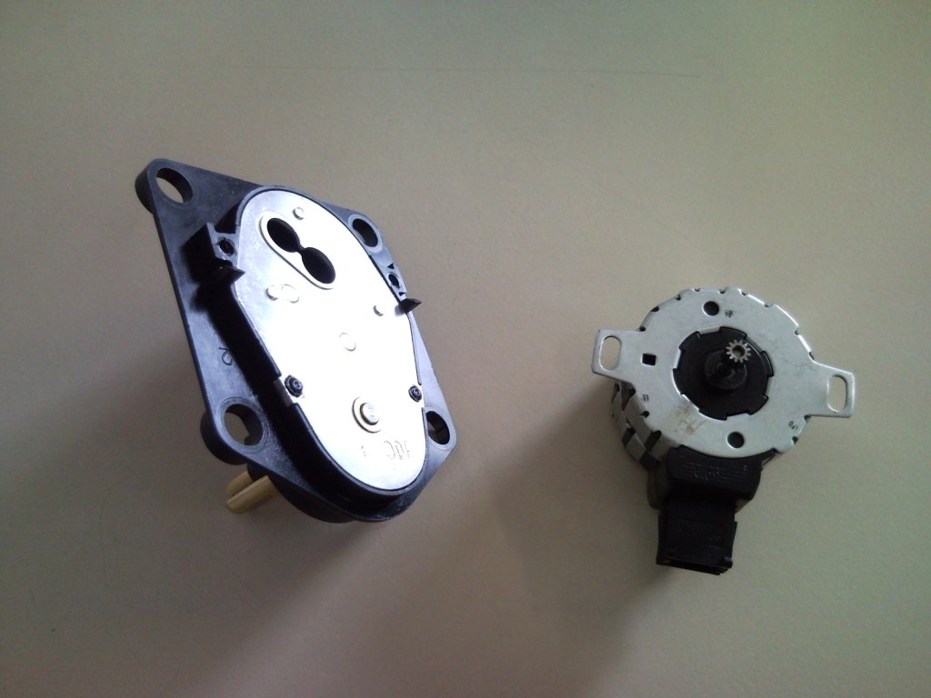

  5. Gebrauchtes Teil (Motor & Getriebe) aus der Bucht für 20,-€ bestellt, eingebaut und es funktioniert wieder...! :)
  6. Fehler 1 ist behoben, Klima ist wieder dicht! Fehler 2, die Luftmischklappe: habe am WE alles ausgebaut und zerlegt. Der Motor geht eigentlich, das Gestänge ist auch nicht ausgehängt oder gebrochen...? Wenn ich den Motor einzeln mit den Fingern drehe geht er leichtgängig in beide Richtungen - wenn ich die Achse an dem Plastikteil/Übersetzung wo der Motor drinnen steckt (siehe Bild) drehe, geht dieses auch leichtgängig. Wenn ich dann aber den Motor wieder reinschraube und drehe, verkanten sich anscheinend die Zahnräder irgendwie und er wird fest/blockiert und so entsteht dann der Fehler! Wenn ich wieder alles zerlege, dreht sich wieder alles frei usw. ... :( [ATTACH]55402.vB[/ATTACH] Liegt nun das Problem eher am Motor oder mehr dem Plastikteil mit den Zahnrädern? Welches Teil sollte ich bestellen, oder gibts die evtl. nur zusammen? Weiß jemand was das kostet, wo am besten bestellen oder hat jemand so ein Teil übrig? Gibts das nur beim Händler oder evtl. auch bei Flenner? Danke und Gruß, Jens

  9. ...so, ist alles draußen! die Stange in der Mitte scheint sich nicht zu bewegen! Die Stange ist anscheinend nicht gebrochen, der Motor scheint/versucht zumindest zu arbeiten, gibt aber komische knackende Geräusche von sich... :( Was kostet so ein Motor oder hat noch jemand einen rumliegen bzw. übrig?
