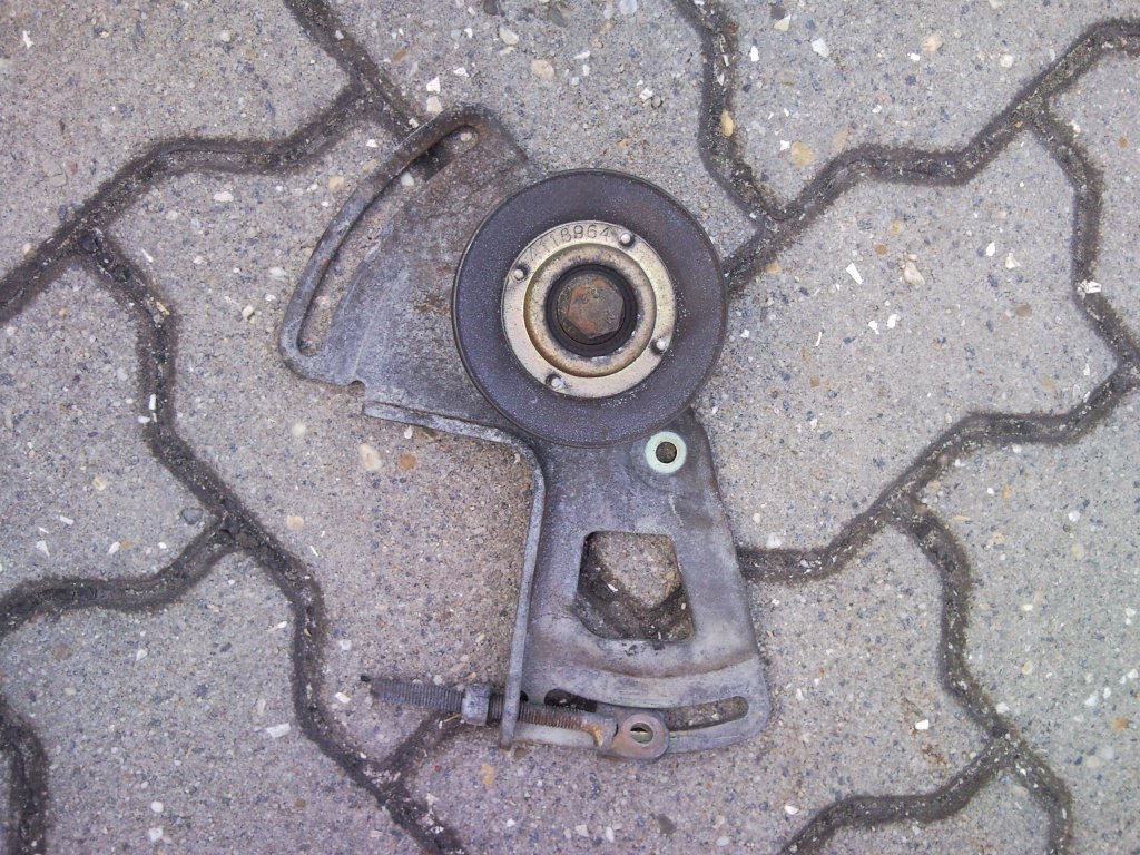

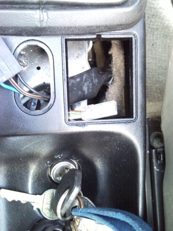

  14. Mal wieder zurück zum Thema, meine Herren! ;-) Klima-Umlenkrolle (kpl.) und 2 Dichtungen für den Kompressor sind neu bei Flenner bestellt. Was habe ich denn hier vergessen anzuschließen, da hängt noch so ein einsames Kabel in der Mittelkonsole rum ??? http://www.saab-cars.de/attachments/99-90-900-i/101203-cv-usa-2-1l-170-tkm-ein-paar-fragen-von-cv-neuling-snc00436.jpg

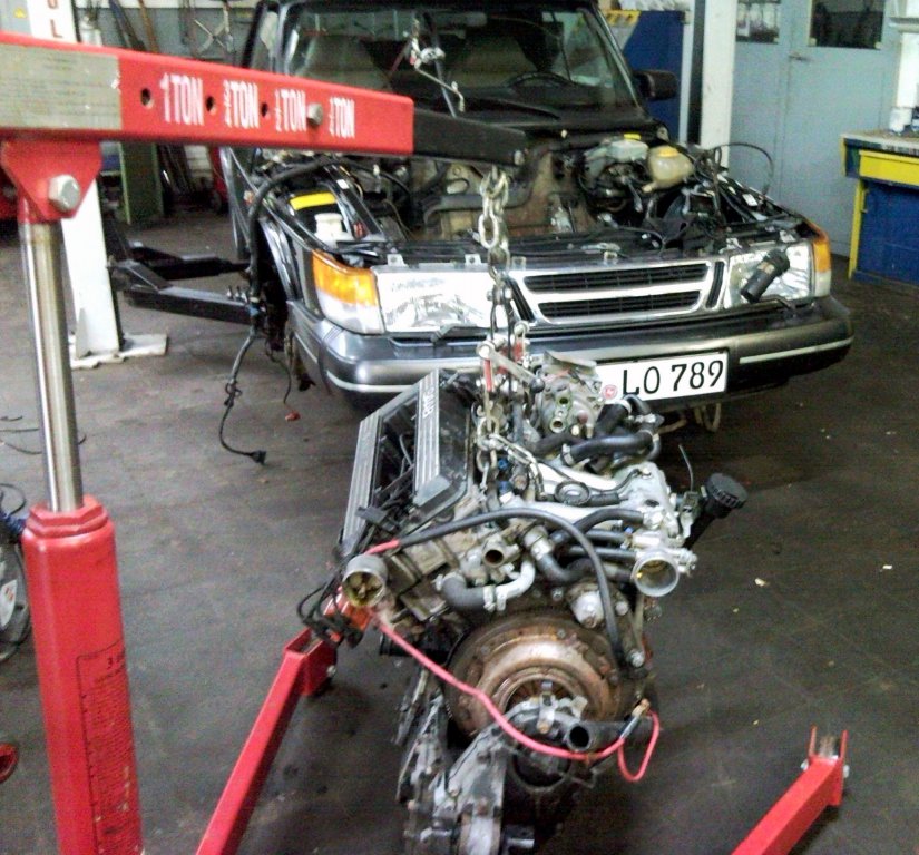

  20. ja, er lebt wieder...! Seit Freitag Abend ist er auf der Straße (und endlich mal umgemeldet)... http://www.saab-cars.de/attachments/99-90-900-i/101016-cv-usa-2-1l-170-tkm-ein-paar-fragen-von-cv-neuling-p1090592-kopie.jpg ...und bevor einer schreibt, dass er hinten so weit runter hängt und vorne so hoch ist - da liegt noch ein gefühltes ca. 150 KG Getriebe und weitere Teile im Kofferraum... ;) Alle weiteren Details folgen, nur kurz soviel - "das" Getriebe läuft gut und bisher auch ohne Probleme... Schönen Abend

  23. Zum Getriebe: Er hat mir gestern die "neuralgischen" bzw. was halt durch den geöffneten Deckel zu sehen war gezeigt. Es sind halt einige Kanten der Zahnräder bereits abgenutzt/dünner und es wäre "MÖGLICH", dass evtl. der Rückwärtsgang mal rausfliegt - muss aber auch nicht sein. Wer weiß wie das Getriebe aussieht, dass in meinem 16S mit 222TKM drinnen war innen aussieht? Vermutlich auch nicht viel anders... Fazit: Es könnte besser aussehen, ist aber auch nicht so schlecht, dass er es gleich sagt "Finger weg und besorge ein anderes!". Er macht es jetzt sauber, spült es und holt alle Spänchen raus und dann wird es eingebaut! Nächste Woche wird der Wagen dann fertig, denn der Kollege der es eigentlich machen sollte, hat sich beim heben des Getriebes einen Bandscheibenvorfall geholt... ;( Da ich aber von Sonntag bis Dienstag eh nicht da bin, macht es mir nichts und er kann sich Zeit lassen...

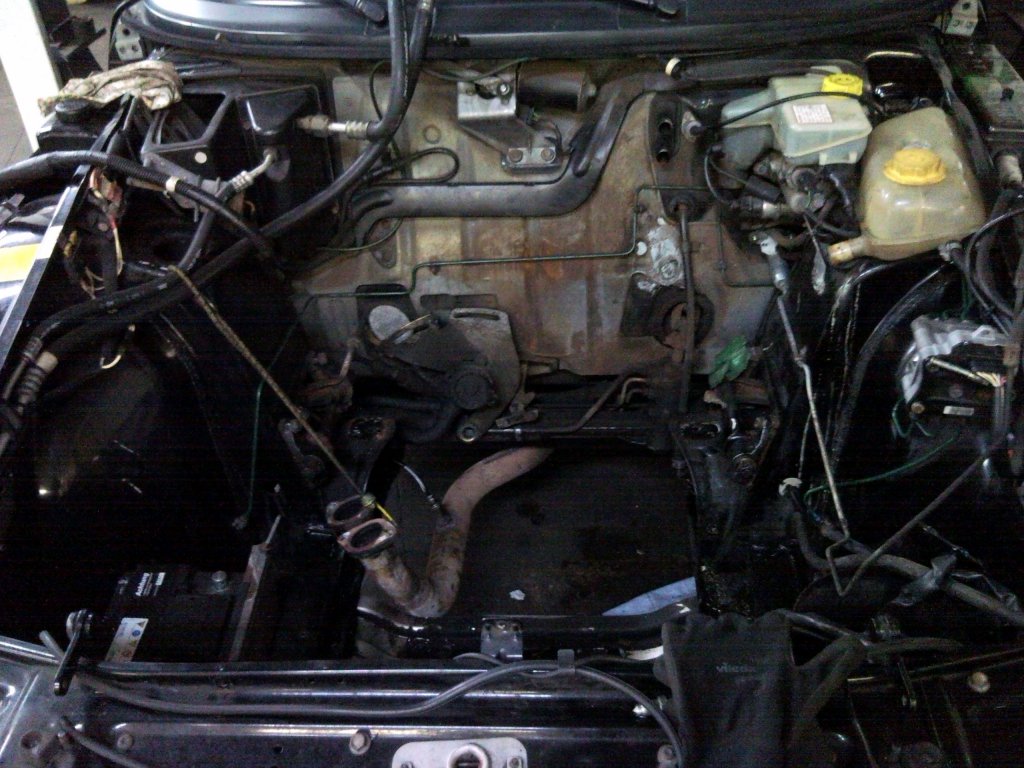

  24. ...habe gestern Abend mal die "Baustelle" besichtigt, so sieht es gerade aus...man muss es auch mal positiv sehen - so kann ich auch mal schön den Motorraum und die AWT sauber machen und wachsen... ;-) [ATTACH]65169.vB[/ATTACH][ATTACH]65170.vB[/ATTACH]
