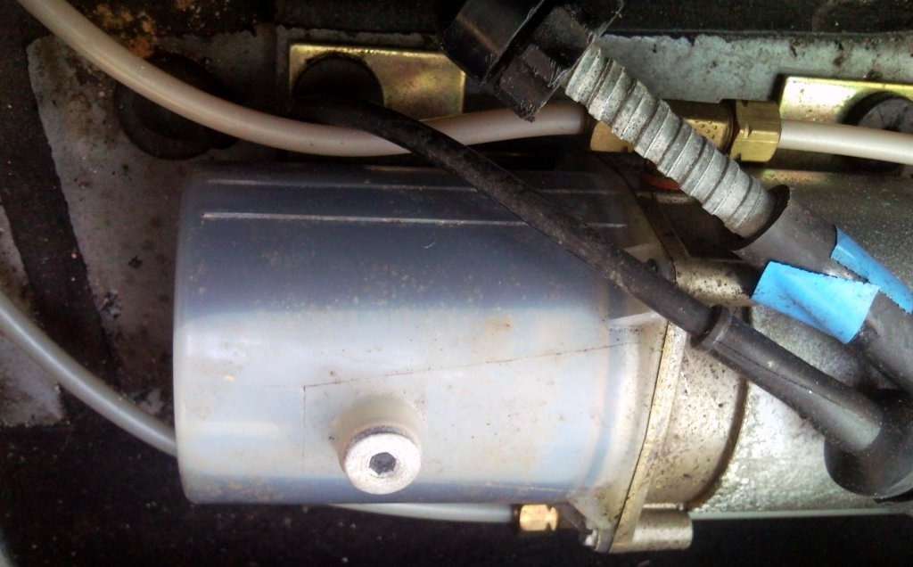

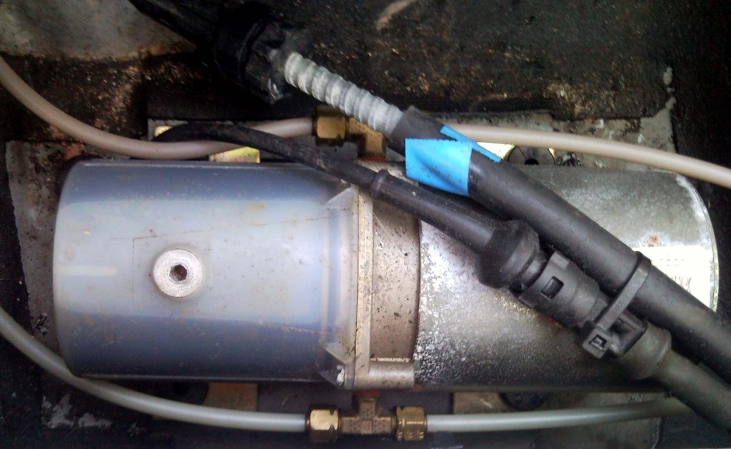

  13. ...und weiter gehts: 5) wie steht es denn um die Hydraulikflüssigkeit meines Verdeckmotors? Kann/muss/sollte ich da Flüssigkeit nachfüllen, oder ist der Stand in Ordnung? Wenn ja wie und welche Flüssigkeit? Im Prinzip macht der Motor keine komischen Geräusche, nur am Ende beim zufahren, wenn die Haken ganz unter die Scheibe müssen, da jault er schon sehr jämmerlich und kämpft... ;-) http://www.saab-cars.de/attachments/99-90-900-i/99041-cv-usa-2-1l-170-tkm-ein-paar-fragen-von-cv-neuling-motor1.jpghttp://www.saab-cars.de/attachments/99-90-900-i/99042-cv-usa-2-1l-170-tkm-ein-paar-fragen-von-cv-neuling-motor2.jpg 6) hatte ja schon erwähnt, dass die Anzeige "fasten Seatbelt" nicht leuchtet. Kann natürlich nur die Birne sein (wenn das Radio rauskommt, muss ich da vorne eh mal alles zerlegen, da auch der Gebläseschalter nicht funktioniert!)...allerdings habe ich unter der Rückbank im Sicherungskasten gesehen, dass bei "Belt Key Warning" ja gar kein Relais drinnen steckt, dann kanns ja gar nicht gehen, oder? http://www.saab-cars.de/attachments/99-90-900-i/99043-cv-usa-2-1l-170-tkm-ein-paar-fragen-von-cv-neuling-snc00429.jpg Habe auch mal unter den Beifahrersitz geschaut, da ich es von meinem CC gewohnt war, dass dort ein Kettchenschalter war, der einen Passagier signalisiert (waren allerdings manuelle Sitze)...ich konnte aber gar kein Kettchen finden? Ist das bei den elektrischen Sitzen anders gelöst? 7) ...dabei habe ich aber diesen Tipp-Schalter hier gefunden! Allerdings scheint er gar nicht mehr angeschlossen zu sein, siehe lose Stecker...gehe ich richtig in der Annahme, dass dies ein Schalter von der Alarmanlage war, um diese schnell von innen zu aktivieren, bzw. zu deaktivieren? http://www.saab-cars.de/attachments/99-90-900-i/99044-cv-usa-2-1l-170-tkm-ein-paar-fragen-von-cv-neuling-alarmanlage.jpg 8) und zu guter letzt für heute: für was bitte ist dieser Stecker? http://www.saab-cars.de/attachments/99-90-900-i/99045-cv-usa-2-1l-170-tkm-ein-paar-fragen-von-cv-neuling-stecker.jpg

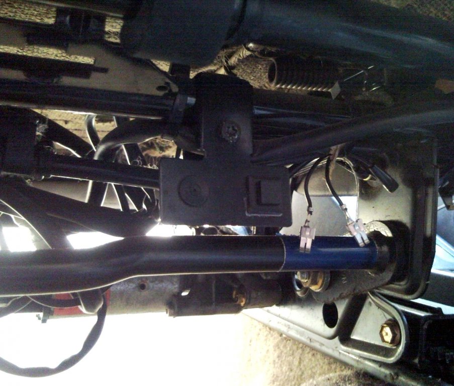

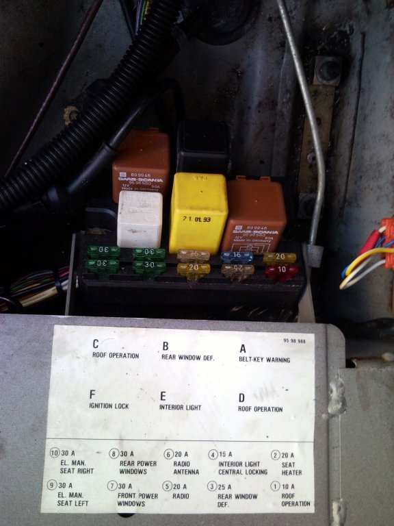

  19. Ich muss mich jetzt eh mal an die Elektrik machen, da gibt es einige Baustellen! 1) Rückfahrscheinwerfer gehen beide nicht - tippe auf den Rückwärtsgangschalter... 2) Innenraumbeleuchtung geht nicht an beim öffnen der Türen: Der manuelle Schalter in der Mittelkonsole ist knallefest und geht fast nur mit Gewalt durchzuschalten! Manchmal geht die Innenbeleuchtung an, aber eher selten. Birnen vorne und hinten/Seite 2x funktionieren... 3) ZV schaltet beim Auf-/Absperren an der Fahrertüre nicht! Stellmotoren gehen aber, da durch das US-Modell ein "Door-Lock" Schalter vorhanden ist. Wenn ich den drücke, gehen beide Türen auf- und zu! Evtl. Steuergerät ZV defekt, oder der Schalter in der Fahrertüre, der das Signal beim Schlüsselrumdrehen gibt? 4) Tempomat: Am Anfang der Heimreise ging er ganz normal, dann hat er plötzlich abgeschalten...dann ging er manchmal noch rein, am Schluss gar nicht mehr - altbekanntes Problem...bevor ich jetzt anfange alles zu zerlegen die Frage, liegt das eher am Innenleben des Schalters, oder ist das Stuergerät vom Tempomaten mal wieder hin?
