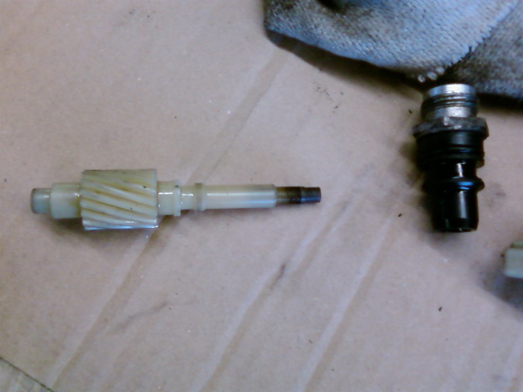

  21. so, jetzt ist der Geber draußen, aber dummerweiße steckt der Rest der abgebrochenen Tachowelle vom Geber in dem Plastikteil rechts drinnen, siehe Bild: [ATTACH]59252.vB[/ATTACH] die Metallhülse die am rechten Ende noch darum war, ist leider beim Versuch des "ausbohrens" zerbröselt... ;) Und nun? Hat jemand evtl. noch so ein Plastikritzel liegen, bzw. abzugeben?
  22. stimmt, da ist ne 12er Schraube quer drinnen...dachte die dient als "Guckloch"... ;) also die muss raus und dann geht es? Wie komme ich an den Stecker oben ran?
