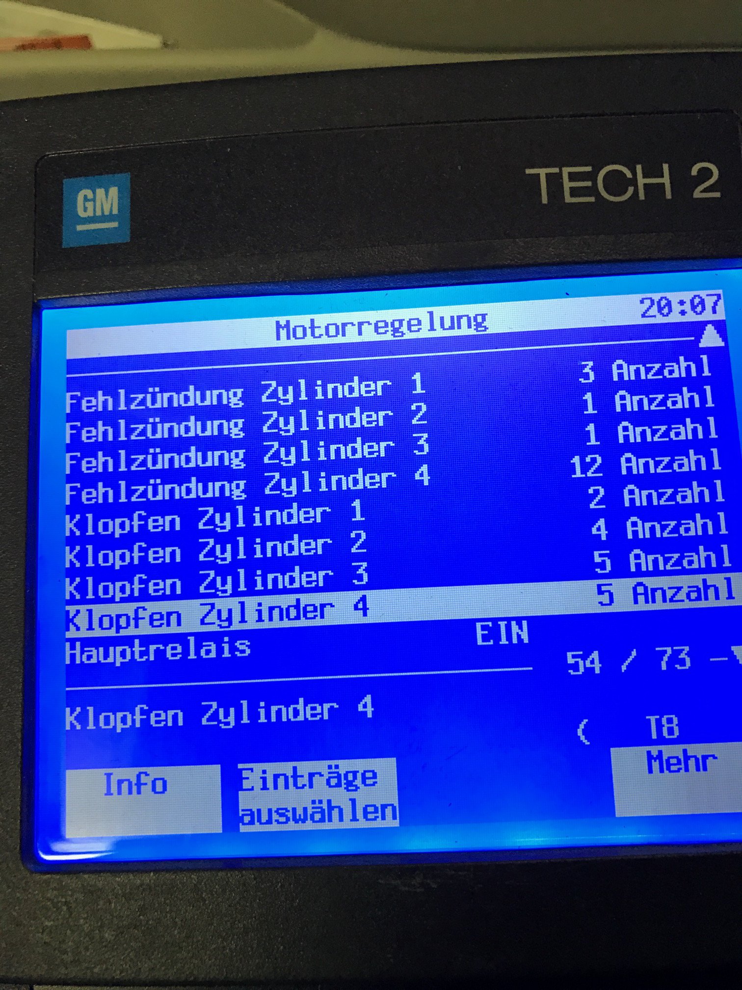

    Habe den KWS ausgetauscht, aber leider hat es nichts gebracht, der Fehler ist immer noch da. ;-( Fehlzündungen über TECH2 ausgelesen , siehe Bild. >> Und was sagt mir das ? Hat jemand noch weiter Ideen was das Problem sein könnte ?

    DANKE für die TIPS , Komperssionsmesser habe ich nicht , aber kann ich machen lassen , In welchem Untermeue finde ich den Punkt und wie heisst er beim Tech 2 Wo ist der KWS versteckt , sprich wo verbaut und was muss ich dafür demontieren ? Michael
