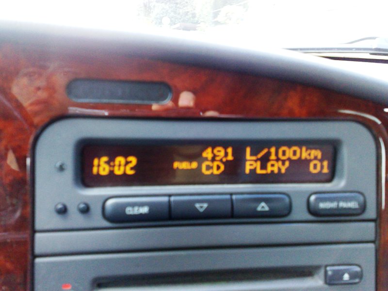

    Das hier ist extrem [ATTACH]61097.vB[/ATTACH] Denke das es sich um einen Elektronikfehler handelt! Grüße Bastian

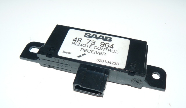

  10. Hi Martin, wenn der Wagen wirklich schonmal eine Funkfernbedienung hatte sollte er auch einen Empfänger eingebaut haben. Solltest du mal nachsehen! Bei mir sitzt der Empfänger in der Konsole/Armauflage hinter dem Handbremshebel. Am besten zu setzt dich auf die Rückbank und demontierst den Aschenbecher. Glaube das reicht schon. Dahinter sitzt der Empänger, so eine kleine, flache rechteckige Box. Wenn da nur ein Stecker hängt fehlt der Empfänger! Achso hier ist das Teil, so sollte das aussehen: [ATTACH]52448.vB[/ATTACH] Grüße Bastian

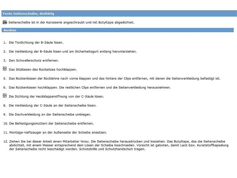

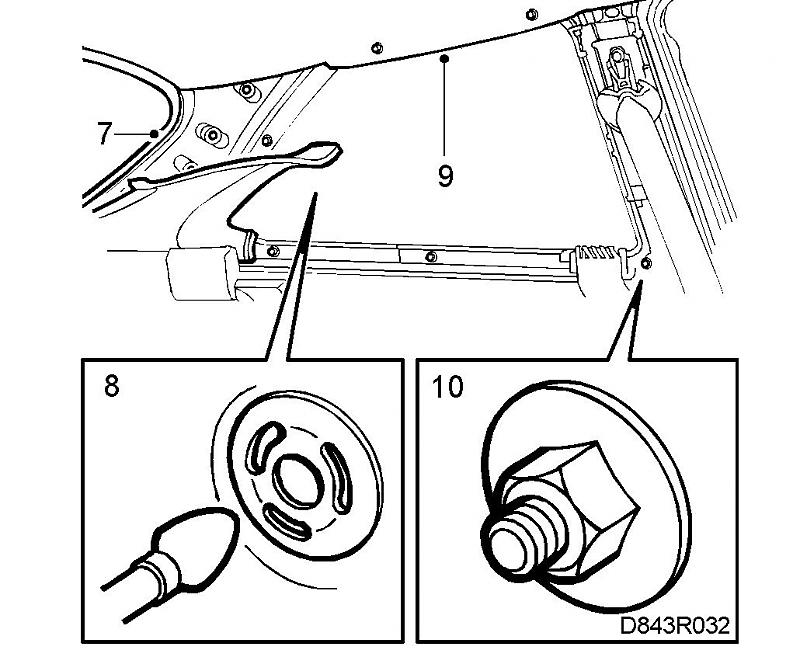

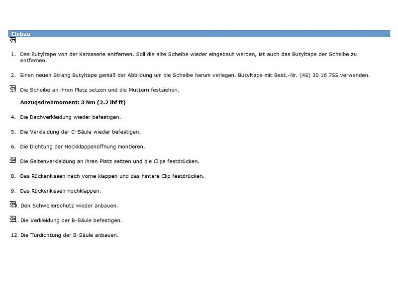

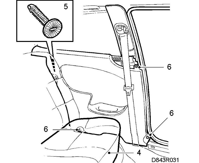

  13. Bei mir war es die Seitenscheibe, die sind mit einem Dichtungsband/Betylband abgedichtet und verschraubt. [ATTACH]52437.vB[/ATTACH][ATTACH]52438.vB[/ATTACH] Siehe auch: http://www.saab-cars.de/900-ii-9-3-i/46855-undichte-seitenscheiben-feuchtigkeit-im-kofferaum-fussraum-hinten.html Es kann bei den Fenstern aber rundherum undicht werden wenn die Dichtungsmasse erstmal alt und spröde wird! Da hilft nur Verkleidung ab, Fenster raus und neu eindichten. Ich habe direkt beide gemacht! [ATTACH]52441.vB[/ATTACH][ATTACH]52439.vB[/ATTACH][ATTACH]52440.vB[/ATTACH][ATTACH]52442.vB[/ATTACH] Jetzt ist es wieder dicht! Grüße Bastian

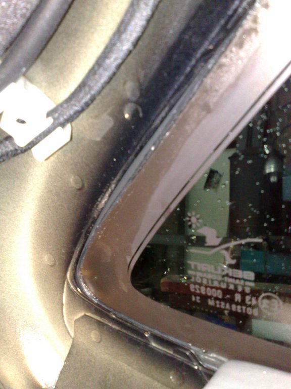

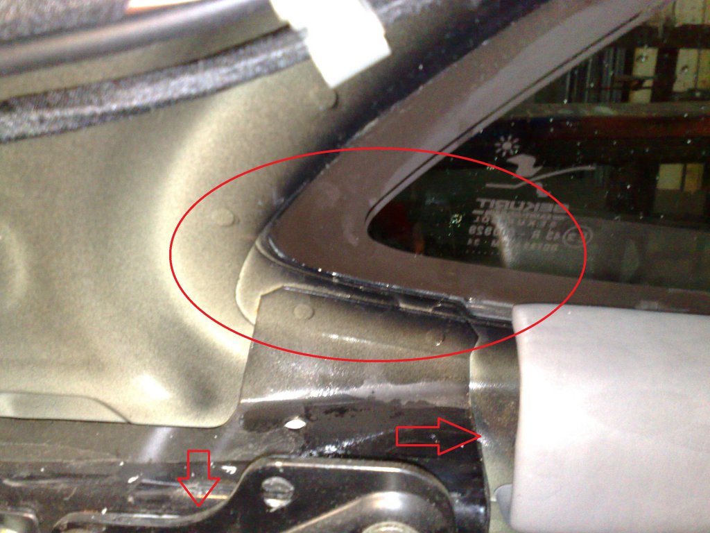

  15. Bei meinem 9-3I 3-Türer ist eine der hinteren Seitenscheiben undicht. Hatte eigentlich gehofft das es die "üblichen" Verdächtigen wie zb. Rückleuchten sind. Aber nach Demontage von sämtlichen Innenverkleidungen im hinteren Fahrzeugbereich konnte ich die Wassereintrittsstelle genau lokalisieren. Ein "Regentest" konnte dies bestätigen. Nach ein paar Sekunden kommt das Wasser im Innenraum an. Läuft dann in den Kofferraum sowie nach vorne unter die hintere Rücksitzbank sowie in den Fußraumbereich der hinteren Sitzplätze. Denke dieses Butylband/Dichtungsband der Scheibe ist mit den Jahren ausgehärtet. Ein Austausch/Erneuerung dürfte dies hoffenltich beheben. Saab Teilenummer oder Bestellnummer ist wohl (45) 30 16 755. Weiß jemand wo man dieses Dichtungsband bekommt? Oder was vergleichbares? Vielleicht hat diese Reparatur ja schon mal einer durchgeführt. Die Breite und Dicke dieses Dichtungsbandes wären auch schon hilfreich. Ggf. wäre ein Industriekleber/Dichtungskleber auch eine Alternative!? Wenn einer was weiß bitte Bescheid geben. Achso, hier noch ein Bild wo das Wasser in den Inneraum gelangt. Genau hinten im Knick. Läuft dann in beide Richtungen ab. Ein weiteres Leck war mittig im oberen Bereich der Scheibe! [ATTACH]52110.vB[/ATTACH][ATTACH]52111.vB[/ATTACH] Grüße Bastian
