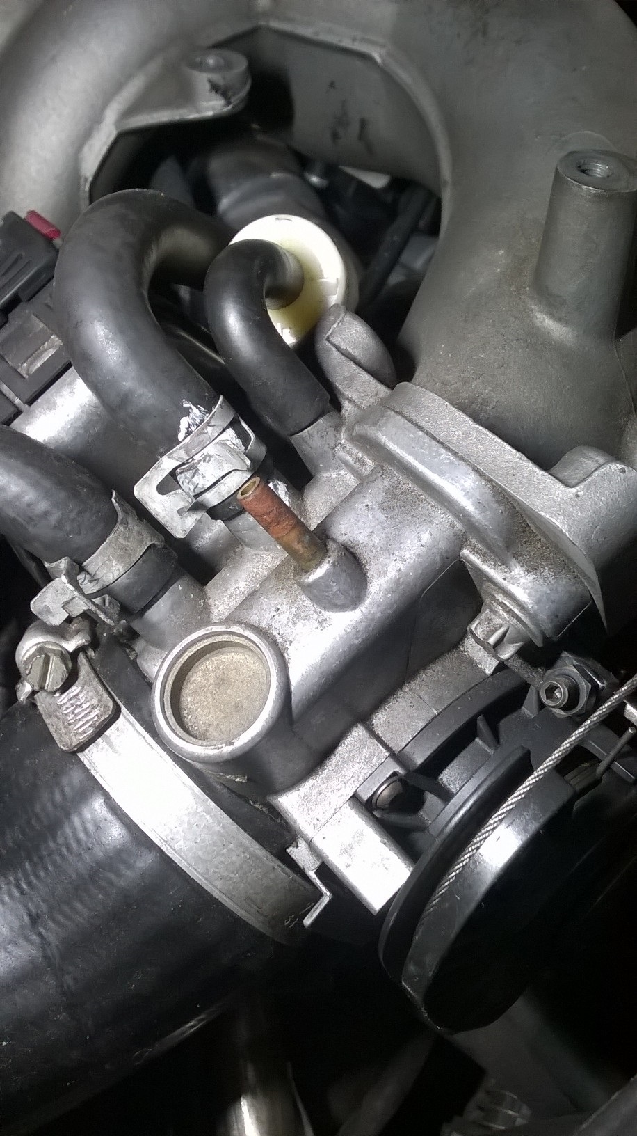

  4. hi, du meinst das weisse Teil oben an der Drosselklappe?

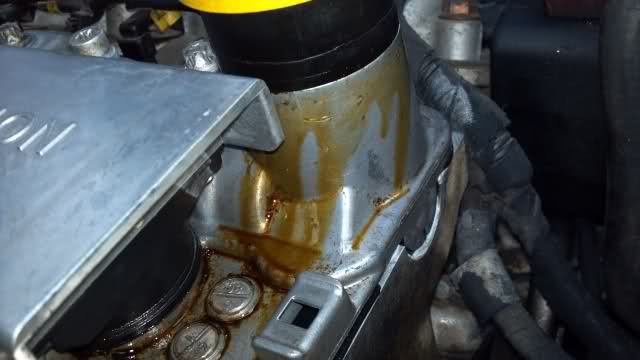

    Hallo Leute. heute den Schaltlagensensor getauscht, die Kiste läuft wieder ohne Probleme, aber beim Tausch habe ich sowas hier gefunden: schaut euch mal das Bild an ( habe ich aus einem US Forum) so sieht es auch bei mir auch aus, etwas weniger, aber ich habe das gleiche Problem.... was ist das nun schon wieder ? der ganze Block unten ist auch verölt.. hat das von euch auch jemand? gruss und schöne Weihnachten

  10. so Leute. soeben komme ich aus der Werkstatt. Haben den KWS getauscht, ist tatsächlich recht einfach. und siehe da, die Kiste läuft wieder super, jedoch leuchtet die CE Lampe immer noch. Den Speicher lasse ich nächsten Freitag nochmal auslesen.. aber zumindest läuft alles. Kerzen tausche ich nächste Woche auch noch. zurück zu NGK. Aber schaut mal bitte unten ...bei der Reparatur habe ich diesen nicht belegten Anschluss an der Drosselklappe gefunden...weiss jemand was da dran gehört bzw. gehörte ? es sieht ja so aus, als wäre da mal etwas dran gewesen?!?
