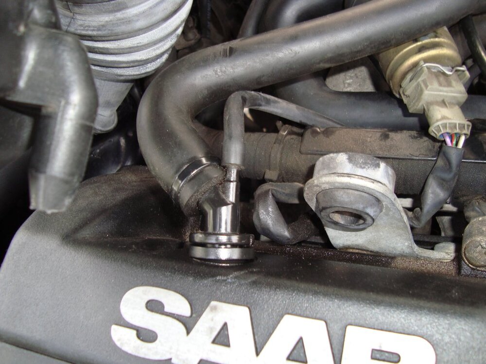

  4. okay, danke. Kann den das oben auf dem Bild zu sehende Ventil in meinem Fall schon für genügend Falschluft sorgen? Ich hab gestern wie gesagt alles mal gecheckt, aber bis auf das Ventil am Kurbelgehäuse nichts gefunden. Was kann es denn noch für andere Ursachen geben?
  5. so.... hab mich heute mal kurz mit den teilen auseinander gesetzt. Die dichtung an der kurbelgehäuseentläuftung muss neu, die hat sogar schon einen riss. ich habe das ganze jetzt erstmal provisorisch versucht abzudichten...ruhiger läuft der motor nun schon, aber nicht richtig ruhig. Die ringe am resonator dürfen auch mal neu... Aber so richtig sicher bin ich mir vom gefühl her nicht, dass damit alles palletti sein wird. Gibt es noch andere Gründe dafür, dass der Motor bei niedrigen Drehzahlen unrund läuft, oder liegt das problem ziemlich sicher im ansaugbereich? Achja, interessehalber: wozu dient die kurbelgehäuseentlüftung eigentlich? Als ich den den Schlauch der entlüftung im Leerlauf mal kurz ganz rausgezogen habe konnte man nach ein paar sekunden einen ziemlich unrunden motorlauf feststellen....woran liegt das? Grüße

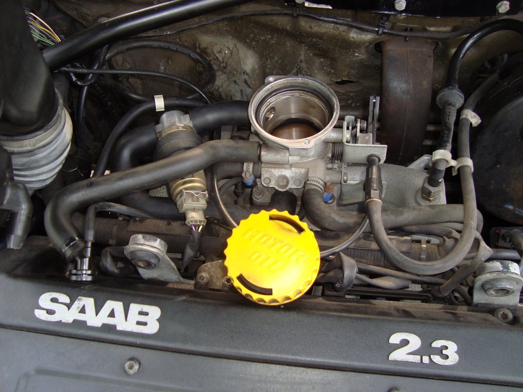

  6. okay...danke erstmal für die resonanz, auch dir patapaya.... ehrlich gesagt weiß ich nicht so recht, wo die von dir genannten teile genau liegen. ich habe mal ein paar fotos vom ansaugtrakt gemacht, vielleicht mag die bilder ja jemand beschreiben/benennen. Hab auch noch ein detailfoto von einem schlauch gemacht, der relativ lose ist.....liegt dort der fehler?
