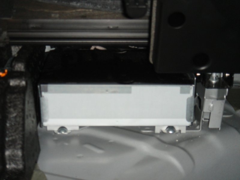

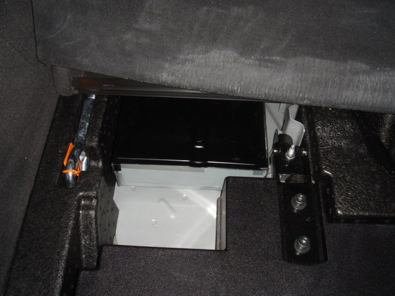

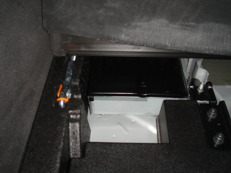

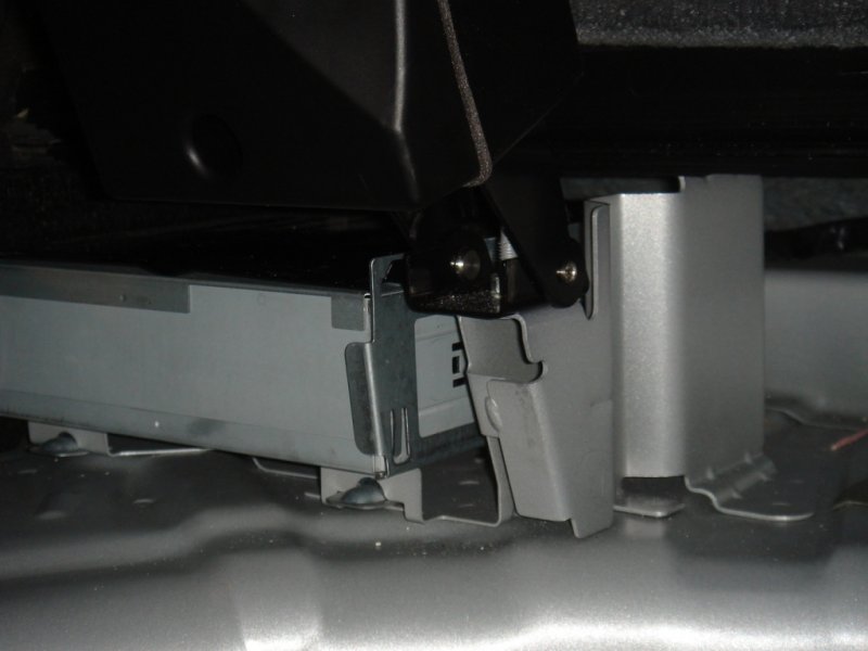

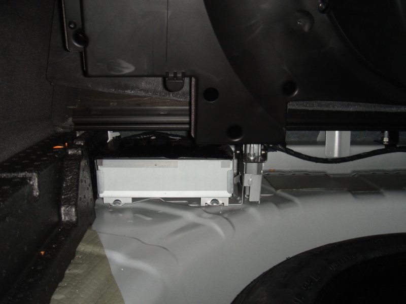

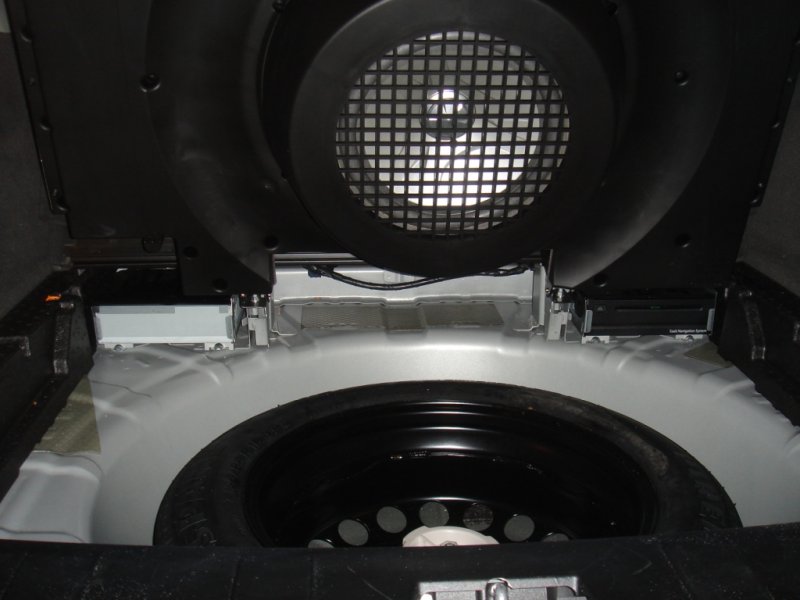

  4. Ok, vielen Dank für Eure Hilfe! Also es scheint ein "Infotainment Plus" zu sein! Habe nun wenigstens ein Infotainment Handbuch organisieren können und da steht auch drin, es ist ein Infotainment Plus, weil grosses Display. So weit so gut, aaaaber..... Das Ding hat Sprachsteuerung, Navi mit Karte von Navteq aus dem Jahre 2006 und wie gesagt, da ist nicht wirklich viel drauf von der Schweiz Also werd ich mich mal schlau machen, wie und wo ich zu ner neuen Karte komme, weil Navteq bietet ausgerechnet für Saab keine Updates mehr an....ob die 2 sich verkracht haben Hab auch mal gelesen, dass die DVD von Rover auch kompatibel wären und funktionieren würden. Kann das jemand bestätigen? Weil dann bestelle ich halt ne DVD für Rover Wobei ich ja 200 Euronen schon etwas gar heftig finde Nun zum Thema Telefon Gemäss Handbuch wäre das Telefon unter dem Kofferraumboden auf der linken Seite neben dem Werkzeug. Auf der rechten Seite soll das Navi sein, was da auch eindeutig ist. Aber die Telefonbüschse hat einfach keinen Schlitz für die Sim-Karte und die ganze Kiste krieg ich irgendwie nicht ausgebaut, damit man die mal rundherum betrachten könnte Aber ne leere Dummy-Kiste kann das auch nicht sein, weil da führen Kabel von hinten rein! Weiss jemand wie ich die auf kriege oder fummle ich da an was ganz anderem herum und morgen sprengts mir alle Airbags um die Ohren? Ich hab Euch hier mal ein paar Fotos gemacht. [ATTACH]33470.vB[/ATTACH] [ATTACH]33471.vB[/ATTACH] [ATTACH]33466.vB[/ATTACH] [ATTACH]33467.vB[/ATTACH] [ATTACH]33469.vB[/ATTACH] [ATTACH]33468.vB[/ATTACH] Und noch was unwichtiges zum Schluss, interessiert mich aber trotzdem irgendwie. Ich bin ja hin und weg von der Sprachsteuerung, die ist ja der absolute Hammer Nur warum sagt der mir immer wenn ich "Navigation" plaudere, "unbekanter Befehl"? Weil ein Navi ist ja da und gemäss Handbuch müsste man das ja auch mit der Sprachsteuerung aufrufen können! Vielen Dank für Eure Hilfe Gruss Wayne
  5. Ok, hier ein Bild Und unter dem Bildrand ist noch ein CD-Schlitz mit den Tasten 1-6 (CD-Wechsler) [ATTACH]33455.vB[/ATTACH]
