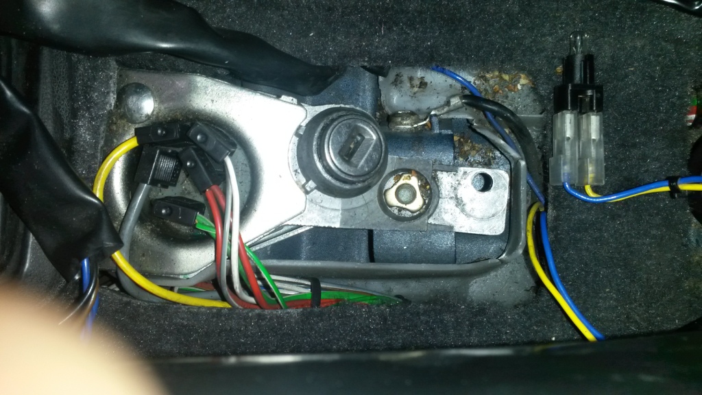

  2. Birnchen müssten dann schon beide kaputt gegangen sein - die Zündschloßbeleuchtung geht nämlich auch nicht mehr. Die Sicherung habe ich schon getauscht, kann´s also auch nicht sein - es sei denn die Innenbeleuchtung sitzt nicht auf dem 28er Steckplatz (steht so im Handbuch), aber ist vl doch ne gute Idee mal alle Sicherungen durchzuschauen. Kann der Schalter plötzlich den Geist aufgeben ?? Oder muss man beim Einbau altniedernordische Beschwörungsformeln murmeln ? naja, muss mal mit dem Multimeter ran. Der Schalter schaltet doch über Masse, oder ? Dann dürfte da ja keine Spannung anliegen, mh.. am Leuchtmittel aber schon...mal sehen.
  3. ...ich werd´ noch verrückt, alles zusammengebaut und jetzt geht plötzlich die Innenbeleuchtung nicht mehr - in keiner Schalterstellung....gibt´s da irgendwelche "übliche Verdächtige" ? Habe ja nur den Stecker vom Schalter abgezogen und wieder drauf gesteckt. Verzögerungsrelais gibt´s keins (hat bislang zumindest nicht verzögert) Sicherung ist ok. Muss wohl am WE mal mit dem Voltmeter ran.....
  4. ah, das kommt in die Konsole - alles klar ! ich habe die ganze Zeit nach ner Befestigungsmöglichkeit am Schlossträger gesucht...Mercie
  5. ...so, hier nun das Foto. Ich hab´s jetzt. Da wo das Birnchen rein muss sitzt bei mir eine Schraube - mit einer merkwürdigen 3-Kant Mutter befestigt. Braucht man da ein Spezialwerkzeug um ein Birnchen zu montieren ?.....und warum sitzt da eine Schraube drin?......Sachen gibt´s....
  6. Danke nochmal für das Foto, aber.....mh, ich hatte jetzt mal Zeit mir das in meinem Saab anzuschauen und irwie sieht das dort etwas anders aus. Ich seh´s nicht wo/ wie ich den Lampensockel da befestigen soll. Hat mir jemand vl noch ein anderes Foto ?? (sorry). Das Lämpchen hängt bei mir in einem Sockel den man scheint´s irgendwo anklemmen sollte.....Ist das Birnchen auf deinem Foto vorne links direkt an dem grünen Ring ?? ...vl kann ich morgen mal ein Foto von meinem Zündschloss hier rein stellen.
  7. Die Konsole ist schon raus - ich seh´ aber nicht wo da der Lampensockel hin soll........
  8. Ich habe gerade die Konsole abgebaut (900 I) - hat jemand zufällig ein Foto wo das Birnchen für die Zündschloßbeleuchtung (mit dem grünen) Ring montiert ist ? .....und wenn ich schon dran bin: wo wird eigentlich das Birnchen für die Aschenbecherbeleuchtung montiert ?

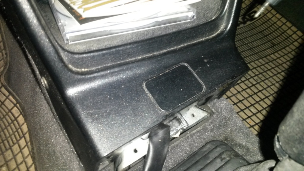

  9. [mention=2906]acron[/mention] kein Prob Die ORIGINAL-Zusatzinstrumente-Reihe wollte ich mir (wenn sie auch recht hübsch ist) nicht installieren weil a) zu teuer b) ich nur das Außenthermometer bräuchte/wollte c) an der Stelle mein Radio eingebaut ist und der Platz weiter unten in der Konsole eigentlich recht praktisch für diversen Krimskrams ist. So ganz ist meine Frage aber noch nicht beantwortet. Die erwähnte Aussparung in der Mittelkonsole vor dem Schaltknüppel ist ja offensichtlich "Original"; man kann ja auch die Abdeckung entfernen um irgendwas zu installieren. Zu was ist die denn da ? Was kommt denn da eigentlich serienmäßig oder als Zubehör im Original rein ?
  10. Hallo, ich überlege gerade, ob man nicht in die Mittelkonsole unten vor dem Schaltknüppel (siehe Foto) ein Außenthermometer in der Aussparung anbringen könnte. Hat das jemand schon mal gemacht und könnte mir Tipps geben, welches Gerät da rein passt ? Grüße Michael
