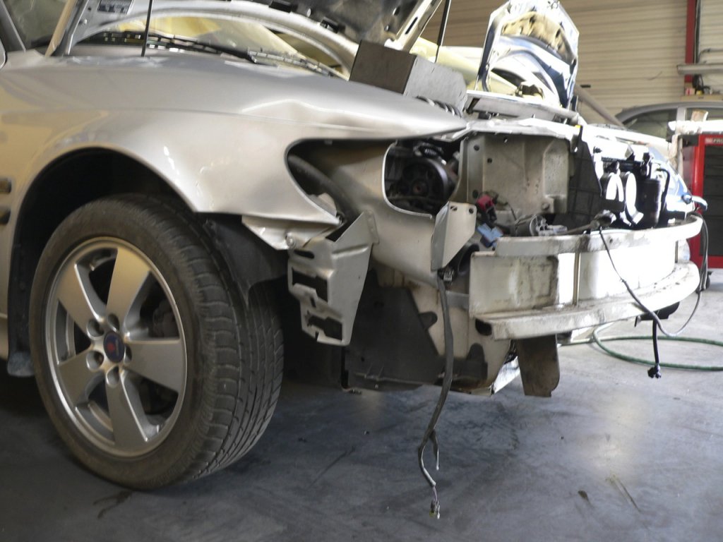

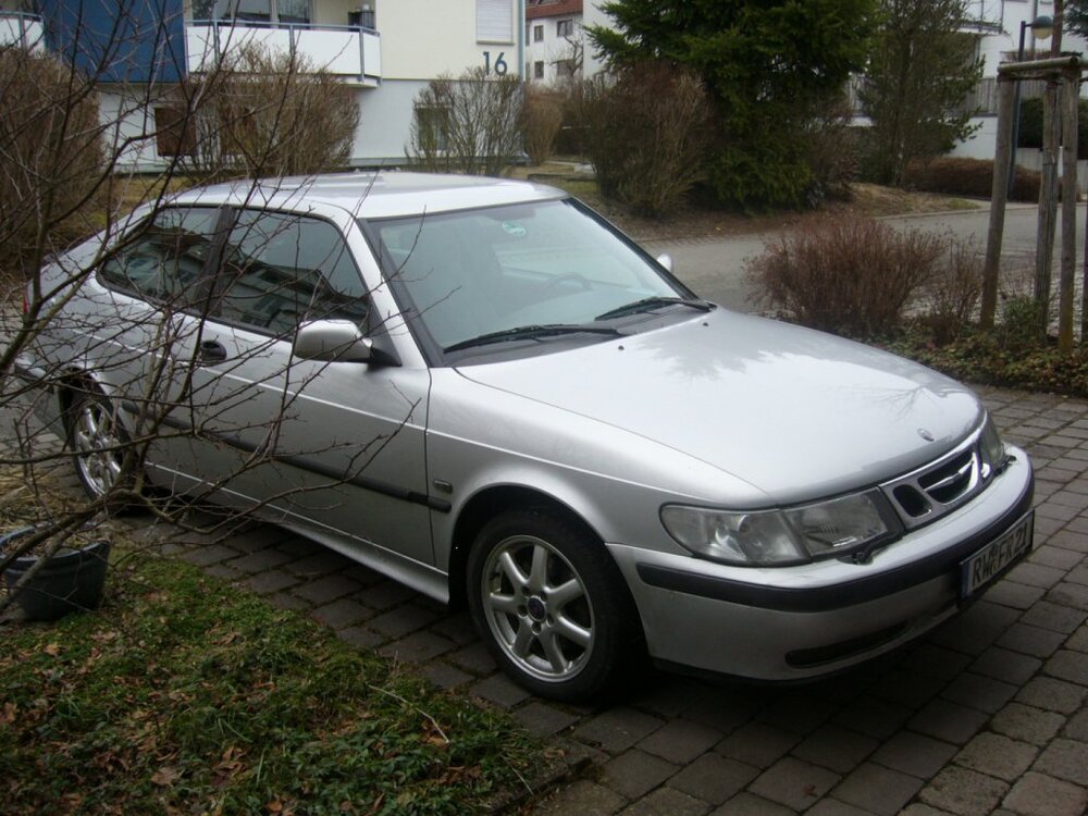

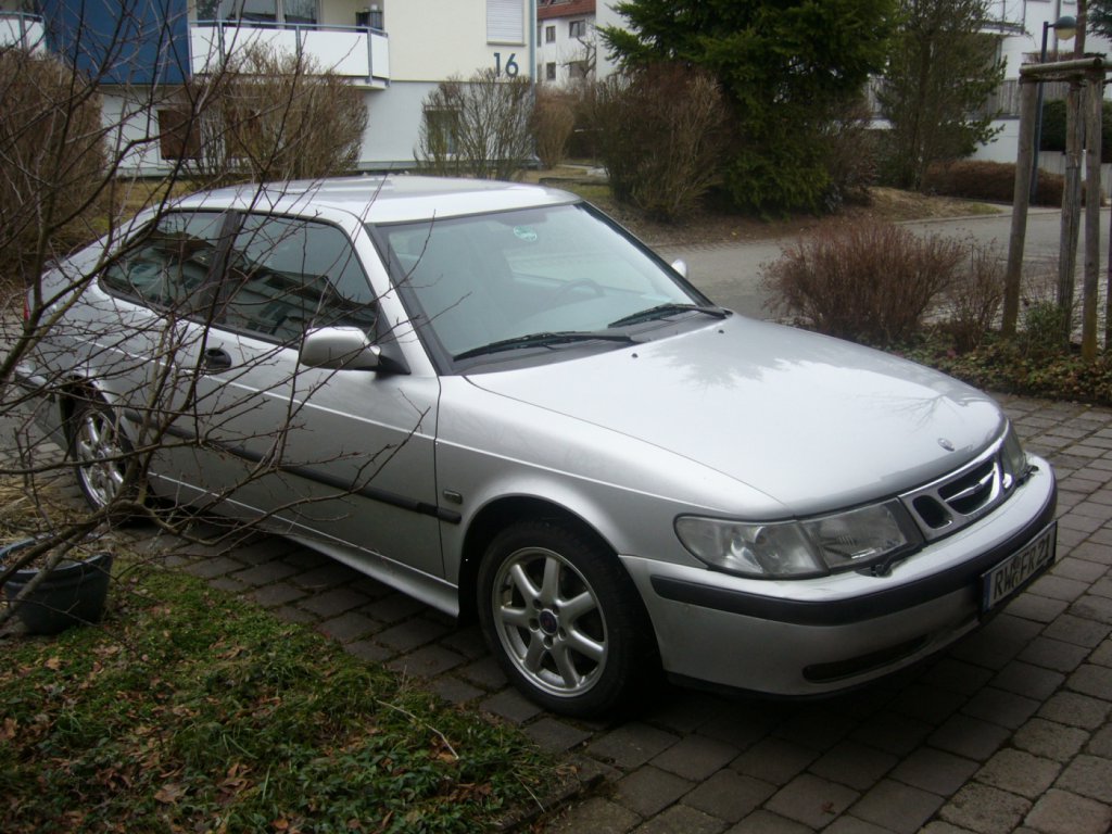

    Zurück !! [ATTACH]52882.vB[/ATTACH] So stand er lange in Südfrankreich rum. [ATTACH]52883.vB[/ATTACH] So stand er nicht ganz so lange vor der Werkstatt in meiner Nähe rum... [ATTACH]52884.vB[/ATTACH] Er ist wieder auf der Straße. Er hat noch etwas Kosmetik nötig, aber die ersten 350 km sind erfolgreich absolviert. Zwischen Weihnachten und Neujahr ging´s los, mein Schrauber fand Zeit und ein paar Neuteile (Kühler, Klimakondensator und Trockner), ich war hinter einem Ersatzteilespender hier in der Nähe her, aber der bot für 500 EURO zu wenig gute Teile. Glücklicherweise schaltete sich majoja02 aus dem Forum ein, nach ein paar PMs und Telefonaten (und einer sehr kompetenten Begutachtung anhand mieser Fotos) schnürte er mir zum fairen Preis ein Rundum-Sorglos-Paket mit den noch fehlenden Teilen. Vier kleine Umzugskartons und einen stabil verpackten Kotflügel: halt alles was ein Mensch so braucht: Ölkühler, 2 Scheinwerfer, 1 Blinker, Innenkotflügel und ein Überraschungs-Set mit diversen Plastikkleinteilen, die gelitten haben könnten. War perfekt, nix blieb übrig. Danke nochmals, Achim! Der Kotflügel stammt vom 900-2 und hat deshalb eine andere Farbnummer: 247, mein Silber vom 9-3 hat 268. Macht aber fast nichts, man sieht es kaum. Nur bei speziellem Licht (Abendsonne) merkt man einen kleinen Unterschied. Habe mich vorher informiert, die Farbkarten eines Lackierers zeigten den Unterschied dramatischer, am Auto sieht man es nur, wenn man´s weiß. Saab verkauft übrigens den gleichen Tupflack für beide Farben. Der Unterschied: 268 hat einen leichten Blaustich, 247 schimmert etwas golden, wärmere Farbe. Nach diversen kleinen Verzögerungen habe "ich" bzw. meine Helfer den Saab genau 5 Monate nach den Unfall wieder auf die Straße zurückgebracht. Die Kosten hielten sich im Rahmen, Werkstatt mit Neu- und Gebrauchtteilen ca. 1300 EURO, incl. Ölwechsel und Kühlflüssigkeit. Der Saab lenkt, er fährt, nur die hinteren Bremsen wollten nicht mehr so richtig, gut waren sie vorher schon nicht mehr und die lange Standzeit besorgte den Rest. 210 EURO später war auch das geregelt: Scheiben und Beläge neu. Was noch bleibt, sind einige kleinere Lackarbeiten, die Stoßstange bleibt, Nebler lasse ich weg. Die Spoilerlippe kommt auch wieder dran, habe schon die Nietenzange ausgepackt. Das bisher fehlende dritte Spoilerteil ist bei der Putzaktion im Kofferrraum, wo die Unfalltrümmer zwischengelagert waren, wieder aufgetaucht. Die bald wiederentstehende Front wird den Charakter des Saab weiter steigern.... Auf jeden Fall Dank an alle, die mich bei der Geschichte moralisch aufgerichtet hatten! Ihr hattet recht, der Saab musste wieder her! Die Werkstatt in Frankreich war korrekt, aber min. 4800 EURO Reparaturen (mit Neuteilen) wäre nicht mein Ding gewesen. Viele Grüße Klaus

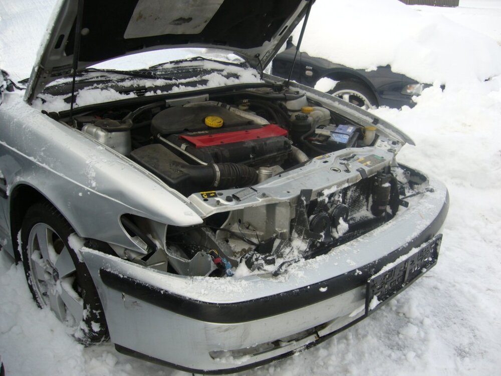

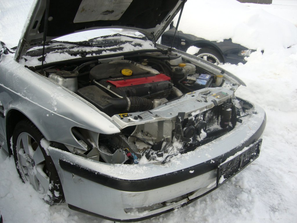

    Hallo miteinander! Ich überlege meinen Unfallsaab mit Gebrauchtteilen, bzw einem günstigen Ersatzteilsaab wieder aufzubauen oder meinen Wagen als Spender zu benutzen. An meinem Wagen ist die Front (Schürze,1 Kotflügel, Kühler, Klimakondenser) und bestimmt auch mehr oder weniger am Fahrgestell lädiert. Motor ist o.k. Jetzt die Frage: passt der Motor von meinem SAAB 9-3, 8/2000, LPT 154 PS, Trionic 5 so ohne weiteres in ein 2002 Modell, LPT 150 PS mit Trionic 7? Da ist nämlich gerade einer im Angebot mit Motorschaden. Sind größere Anpassungsarbeiten beim Umbau nötig? Der Kühler müsste passen aber was ist mit Steuergerät und Typprüfung/Abgas? Was gibt es sonst noch zu beachten? Andere Option: 900 er zum Ausschlachten findet man relativ leicht aber passen alle Kühler von 900/II Saabs mit Schaltung und Klima an meinen 9-3? Fahrgestellteile müssten passen und auch die Stoßstange und Kotflügel. Wer hat Tipps? Klaus
