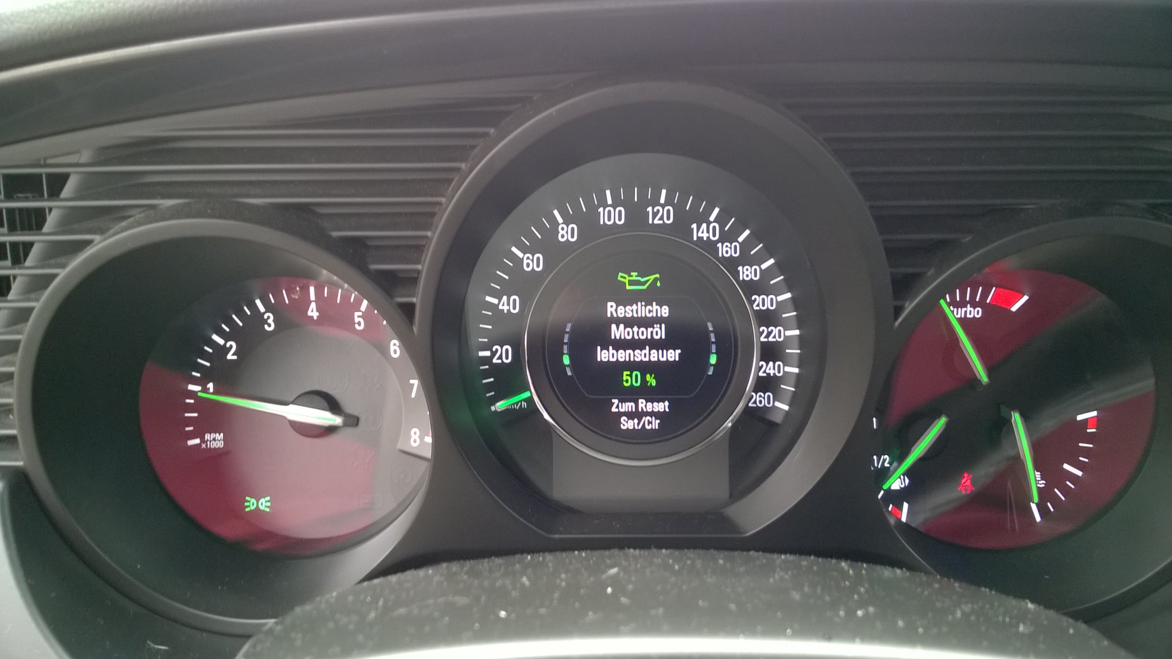

    Hallo Thomas, und ich bin der nächste der bald die 120 000 Inspektion machen muss. Da ich den Wagen mit ca. 70000 erworben habe mir stellt sich die Frage im Zusammenhang mit dem Oelwechsel bei der Automatokgetriebe dynamisch oder statisch? Wenn dynamisch wo? Ich habe in der Nähe ( SU - Troisdorf) Ölwechsel Station Brühl mit guten Noten gefunden oder hat jemand einen Typ für mich? Die Inspektionen werden bei C&N in Neuss gemacht. Bei der Gelegenheit die Frage welche Lebensdauer des Öl sollte man nicht unterschreiten? In meinem Fall wäre die Jahres- oder Grosseinspektion November/Dezember fällig und die Anzeige zeigt bereits 50% . Gruss... Derek
