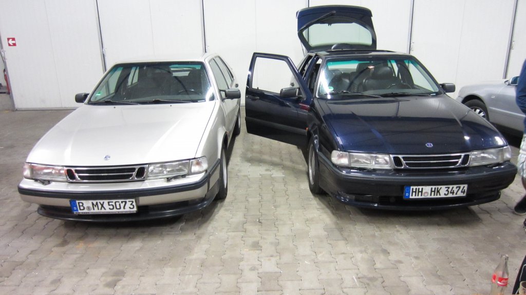

  12. das diese Farbe sehr selten ist ist mir bewußt und ja es ist der aus HH von 24. Das war auch ein Grund für den Kauf. Wenn meine Informationen richtig sind wurden in Deutschand nur knapp 100 Stck verkauft. Und ich bin dann am Mi 25. auf jeden Fall beim Saab SitIn. infos Treffpunkt Uhrzeit etc. finde ich bestimmt hier im Forum. Mir gehts schon wieder besser, zumal ich nun endgültig telefonisch mit der Dame einig geworden bin. Was für ein WE! kleiner Vorgeschmack auf die Pics, alter und neuer. :-) Jetzt fehlt nur noch ein neuer Besitzer für mein Silberschätzchen [ATTACH]54848.vB[/ATTACH]
