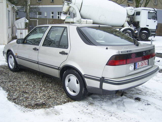

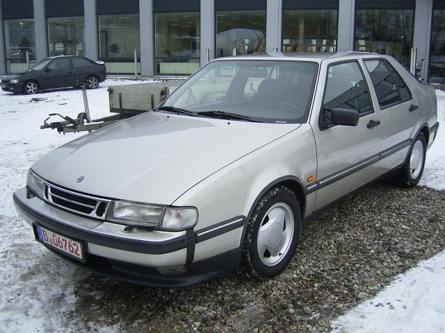

  22. Hallo, Erst mal muß ich dieses Forum wirklich loben. Hab mich gerade erst angemeldet und schon jede Menge gestöbert und vieles gelesen. Auch die Kaufberatung. Trotzdem möchte ich mir nochmal Meinungen von den Saabkennern anhören. was mich betrifft fuhr ich vor 3 Jahren einen Saab 9000 Bj 88 und war sehr zufrieden. Nach dieser Abstinenzzeit (ganz ohne Auto) soll es nun wieder ein 9k werden. Bild anbei. Habe mir den Wagen gerade angeschaut. Positiv: -kein Rost -Abgasanlage i.O -Bremsen i.O -Klima funktioniert -Tempomat funzt - Innen sauber negativ: -256Tkm -Kupplung hält vielleicht noch 20Tkm -Motordrehzahl schwankt (evtl. Luftmengenmesser / Leerlaufgeber Soll kosten 1200 Motor müßte ein B202 sein . Fällt euch zu den Fehlern was ein? Ich weiß, daß ich was investieren muß; ist ja auch kein Problem . aber es soll keine Geldvernichtungsmaschine werden. Vielen Dank
