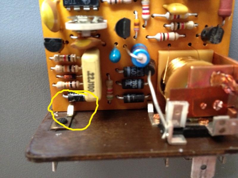

    Hallo Leute, ich habe gerade aus der Erinnerung das Benzinpumpenrelais gebrückt, d.h. Relais raus und Kabelbrücke an die gefühlt richtige Stelle rein. Ich glaube meine Erinnerung war falsch. Der Anlasser ist jetzt tot... Rote Kontrolllampen im Cockpit wie immer, es klickt beim Schlüssel drehen wie's soll und sonst nix. Kriege danach an der Karosserie leicht eine gewischt Bin leider gerade komplett ohne Bentley o.ä. Kann mir jemand einen Tip geben? Ist der Anlasser so schnell totzukriegen? Vorher gab's damit keine Probleme, es liegt sehr sicher an der Brückungssache. Sicherungen im Motorraum sind alle ok... Mann bin ich doof... Grüße und danke für's Mitdenken, Johanz

  11. Danke kd, Skandix-Paket war schneller - heute schon da. Der Darlington war leider nicht die Lösung des Problems. Der Motor geht im Leerlauf immer wieder nach einigen Sekunden aus. Wenn ich ihn mit dem Gas auf ca. 1.500 Umdrehungen halte, läuft er aber prima. Ist nur nicht so praktisch im Stadtverkehr mit Handbremse zu bremsen Ich hab grad nochmal das Benzinpumpenrelais gebrückt, das hat nix verbessert. Tauschen werd ich's trotzdem so bald Ersatz da ist. @konsum: das ist ja eben so ne Sache mit den amtlichen K-Jet-Spezis - wo sind sie hin? Also wenn ich Zündung und Benzinzufuhr mal kurz großzügig ausklammere, und Unterdrucklecks und Kompressionsmangel auch, was bleibt dann noch... K-Jet-Drücke? Also ich weiß nicht, der fuel-cut kommt und danach fährt er besch*ssen. Was kann das sein...? Vielleicht nochmal 1,5 Jahre stehen lassen? Danke für euren Gehirnschmalz, Johanz
  12. Danke dir, kd. Dann werd ich mich mal auf die Suche machen. Habe den Saab mit viel Starthilfe und dem gelöteten Relais heute erstmal wieder zum Laufen gekriegt. Batterie muss wohl auch mal wieder neu. Aber überzeugend war das nicht, er ist eigentlich immer wieder nach ein paar Sekunden ausgegangen. Keine Ahnung, das kommt mir wieder vor, als wenn Mehreres im Argen ist. Ich hab nochmal ein neues Zündmodul bei Skandix bestellt, nachdem ich vorhin zufällig http://www.hella.com/produktion/amc/WebSite/AMC_Resources/DatabaseTI/Deutsch/ti_d_electronics_zuendmodule1.pdf Seite 2 gelesen hatte. Das klingt vertraut, vielleicht hat's das letzte wirklich schnell geschrottet Mein Anfang Mai bestellter Bentley lässt auch auf sich warten . Ist mittlerweile der dritte, die anderen beiden sind auf wundersame Weise bei anderen Leuten "verschwunden"... Bin ich das auch mal los Schönen Abend!
