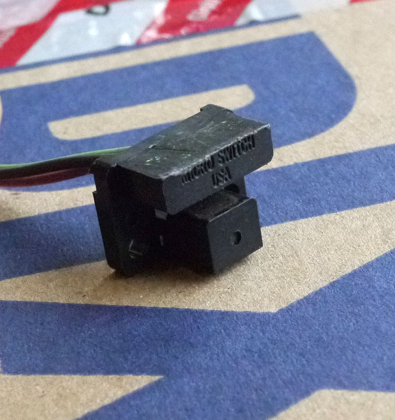

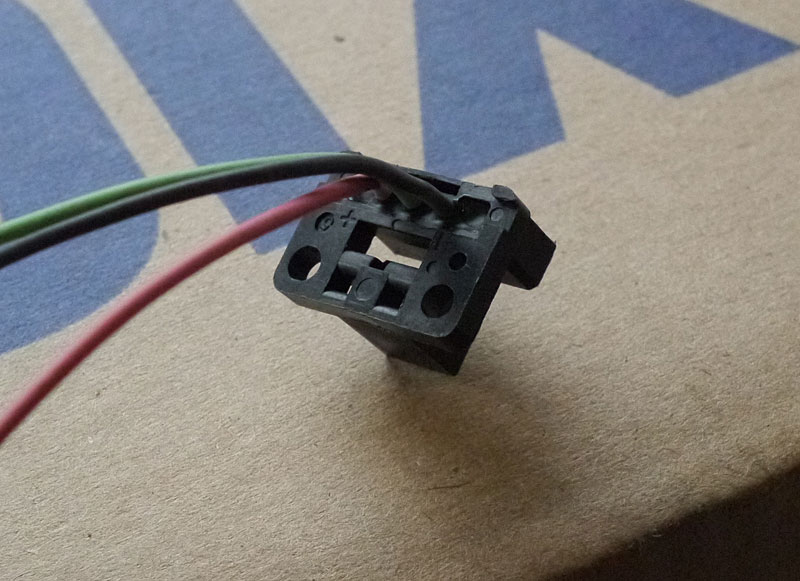

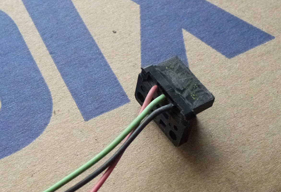

  3. .. und hier, der heute von skandix gelieferte OT-Sensor, leicht beschädigt durch grob abgekratzte Kennung. Sieht aus wie ein Gebrauchtteil. Mehr kann man da für 149,- Euro wohl nicht erwarten. Traurig
  4. .. und hier, der heute von skandix gelieferte OT-Sensor, leicht beschädigt durch grob abgekratzte Kennung. Sieht aus wie ein Gebrauchtteil. Mehr kann man da für 149,- Euro wohl nicht erwarten. Traurig
  5. ja hatte ich übersehen
  6. Interessant... wenn ich den Sensor bei Tante google eingebe kommt sofort das: http://www.conrad.de/ce/de/product/505301/Kombihallsensor-Serie-4AV-Honeywell-4AV16F-45-24-VDC-Gabelgehaeuse da wären wir schon ein ganzes Stück günstiger. Welchen brauchte man denn genau (oder unterscheiden die sich nur durch die Kabellänge)
  7. das ist aber leider auch nur der splice bzw repair kit. Das Original ist leider etwas teurer http://www.saabusaparts.com/Crankshaft-Position-Sensor-89-93-94CV-900-p/7484546.htm
  8. wo gibt es denn die gehorteten und wie hoch ist der Horror? Ich kenne nur die Reparaturteile für 150,- von Skandix (1024739) u. co. (Horror genug meine ich)
