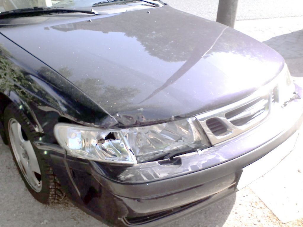

  5. patman42 hat einem Thema gepostet in 900 II - 9-3 I
    Hallo, so, das war ja ein kurzer Sommerspaß in meinem 9-3 Cabrio. Unverschuldet wurde ich von einem reizenden Mädel "abgeschossen" :-( Gutachter kommt nächste Woche, aber was meinen die Gelehrten hier: Wird das schlimmstenfalls sogar ein Totalschaden? Motorhaube, Kotflügel, Stoßfänger, Lampen, Lampenwischer, Verkleidung Radkasten und vielleicht noch was unter der Haube. Saab ist ja nicht billig, was Reparaturen angeht. Ist ein 99er 9-3 Cabrio mit 130tkm. Ich hab aber auch ein Pech, nachdem ich bereits soviel an dem Wagen geschraubt hatte :-( MfG Patman

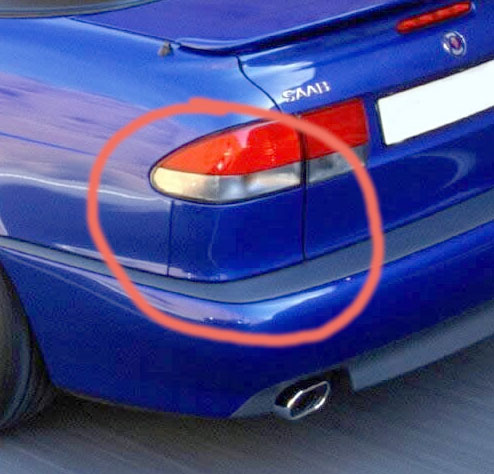

  12. patman42 hat einem Thema gepostet in 900 II - 9-3 I
    Hallo, bei meinem Cabrio ist das rechte Plastik-Eckstück am Heck (siehe Bild) an der Außenseite lose. Fällt nicht stark auf, aber jetzt wo ich es gesehen habe, stört es Bevor ich jetzt das halbe Auto zerlege, wo muss ich ansetzen um das zu korrigieren? Ist hier gesteckt oder geklebt ab Werk? Danke, Patrick

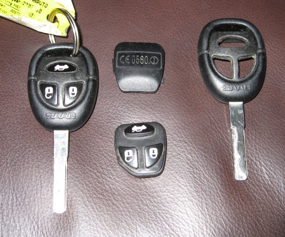

  14. Bei diesem Schlüssel stecken Funkfernbedienung und Transponder in einem Bauteil, eben das kleine Teil mit den Tasten, wenn auch funktional weiterhin getrennt (man muss beides getrennt programmieren). Das Schlüsselgehäuse hat keinerlei Elektronik. Patrick
  15. Ich will das Thema mal abschließen, da ich mittlerweile meinen neuen Schlüssel fertig habe. Ergebnis: Man kann tatsächlich den all-in-one Schlüssel auf die älteren 9-3er anlernen. Ich habe mir einen Schlüssel wie im Bild links zu sehen vom Schrottplatz geholt. Diesen dann zerlegt und die Elektronik mit den Tasten entfernt, sie ist das eigentlich wertvolle, kostet bei Saab um die 100,- EUR. Anschließend den Schlüsselbart samt leerem Gehäuse neu bei Saab bestellt. Insgesamt hat mich die Sache also gekostet: neues Schlüsselgehäuse samt Schlüsselbart (von Saab): 39,- EUR Gebrauchtschlüssel vom Schrottplatz: 15,- EUR Programmieren: 12,50 EUR Damit liegen wir bei weniger als der Häfte der Kosten, die der Schlüssel komplett bei Saab gekostet hätte. Kann daher nur empfehlen, so vorzugehen. Patrick
