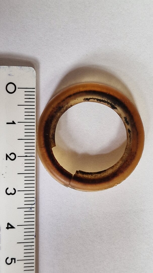

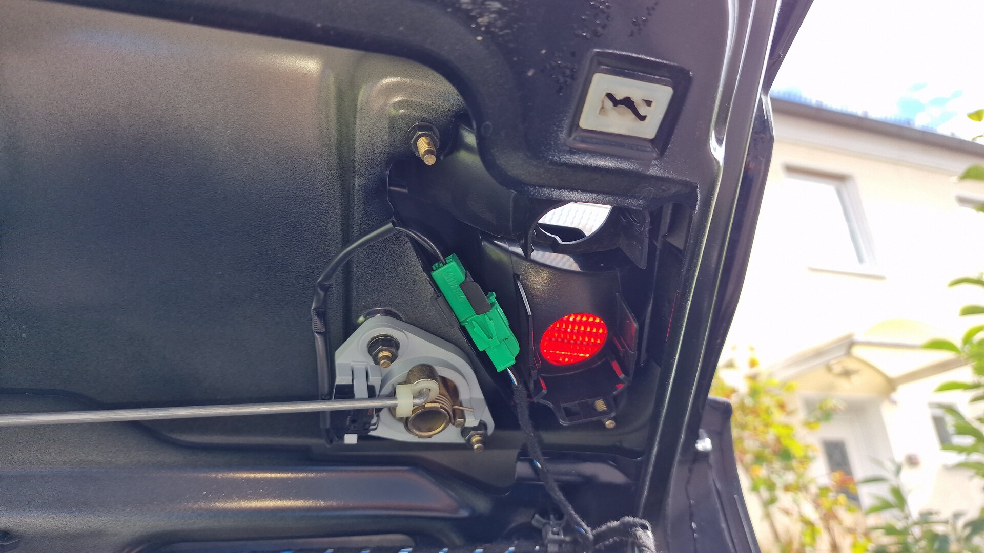

  1. Hallo zusammen, schon bei der ersten Besichtigung ist mir eine mittelprächtige Wassermenge beim Öffnen des Kofferraumdeckels entgegengeschossen... Hab dann mal die innere Leuchte (rechts, wo das Schloss sitzt) ausgebaut und bin auf eine in Auflösung befindliche Dichtung (Silikon?) gestoßen. Diese sitzt oben am Schließzylinder der Heckklappe. Hab die im EPC nicht gefunden, hat die schon mal jemand getauscht? Falls ja, wo könnte ich die bekommen? Außendurchmesser ca. 30mm, innen ca. 20mm, Höhe ca. 7mm mit Bund. Oder liegt es an etwas anderem, dass hier Wasser eintritt? Risse kann ich nicht erkennen... Danke für Eure Rückmeldungen!

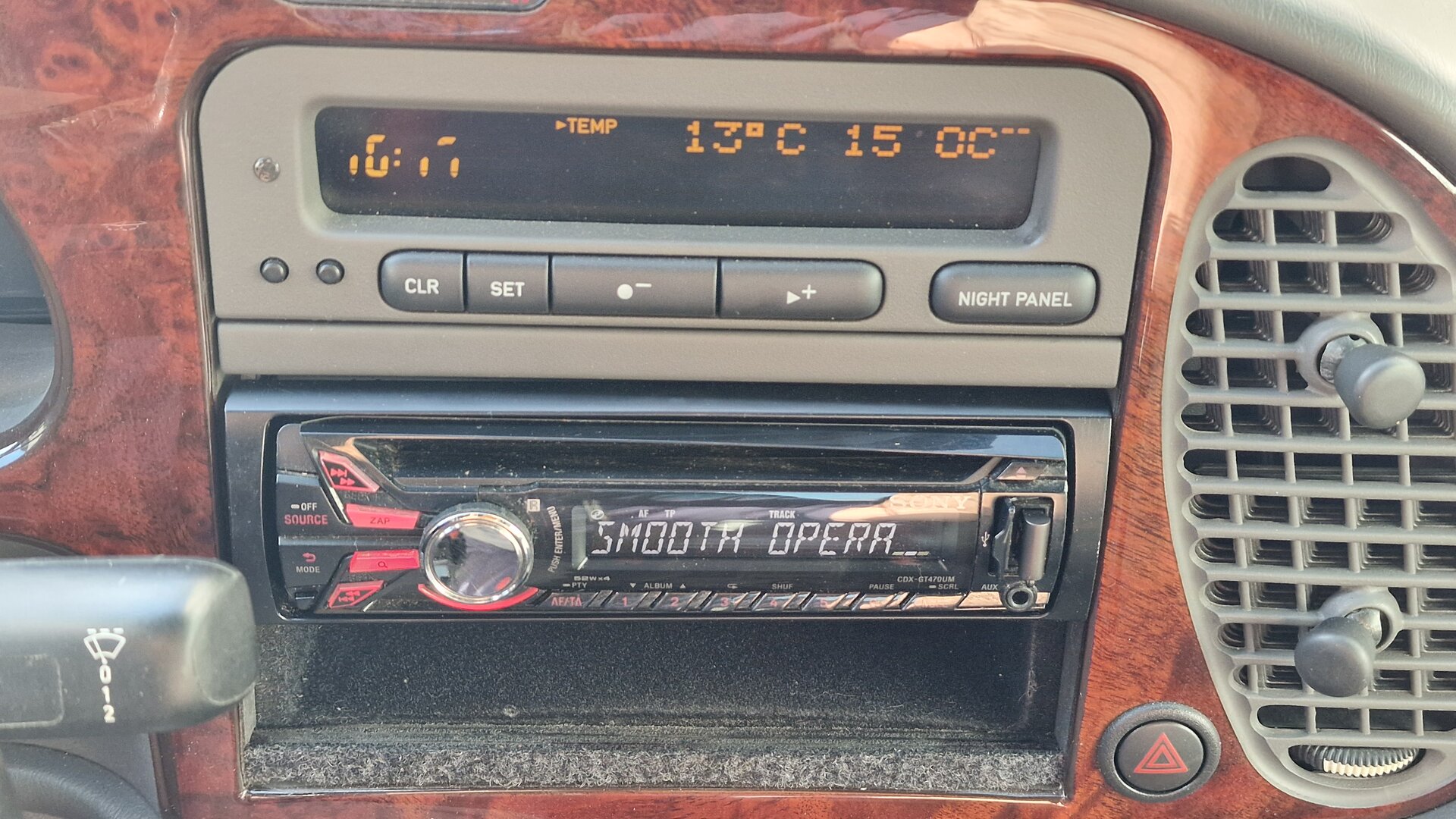

  2. Hallo zusammen, hab noch eine Idee entwickelt - ein (fast zeitgenössisches) 1 DIN Radio mit USB verbaut mit einem leicht gekürzten Radio-Leerfach... und eindlich hat auch das Handy eine Bleibe! :-) Das Sony klingt super, mit Porto Euro 40 bei ebay und für mich alten Knochen reicht der USB-Anschluß für bis 32 GB völlig aus, im 901er Cabrio hab ich ein ähnliches Sony verbaut mit Bluetooth, gibt doch alles! Der Knubbel rechts ist schon der USB-"Stick". Danke nochmal allen, die Ideen eingebracht haben!
