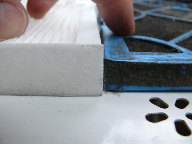

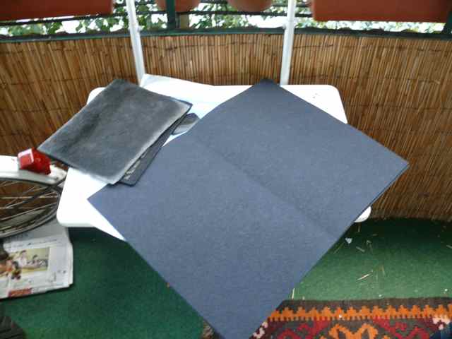

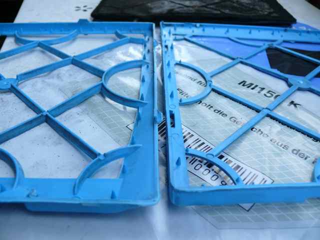

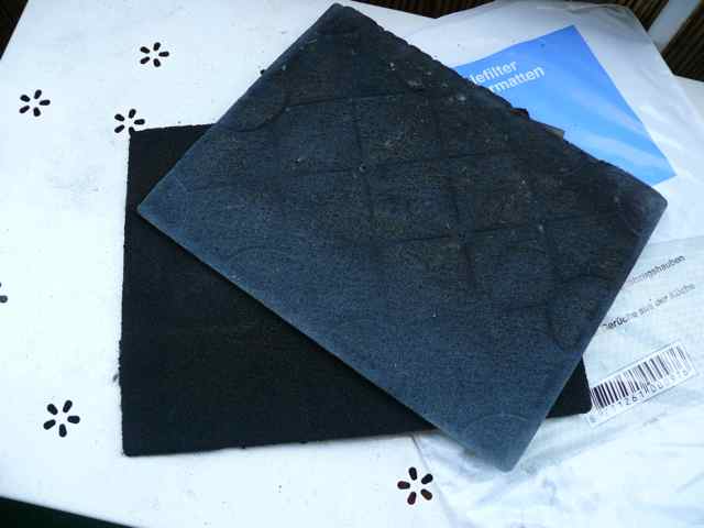

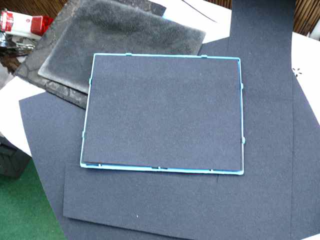

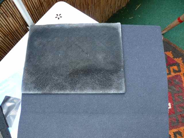

    Hab nun auch noch zwei Matten Vlies für 3 Euro gefunden, habe nun also drei Lagen: Vlies/Aktivkohle/Vlies, so krümelt nichts und grober Dreck setzt der Aktivkohle nicht so zu. Die Dicke des Materials zusammen ist so auch perfekt für den alten Filterrahmen. Für die nächsten fünf Jahre habe ich ausgefiltert. Möge der Wagen noch den letzten Rest der Matten erleben!

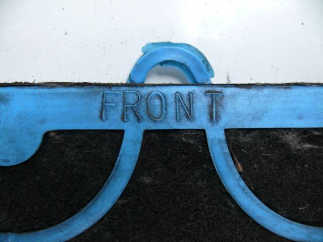

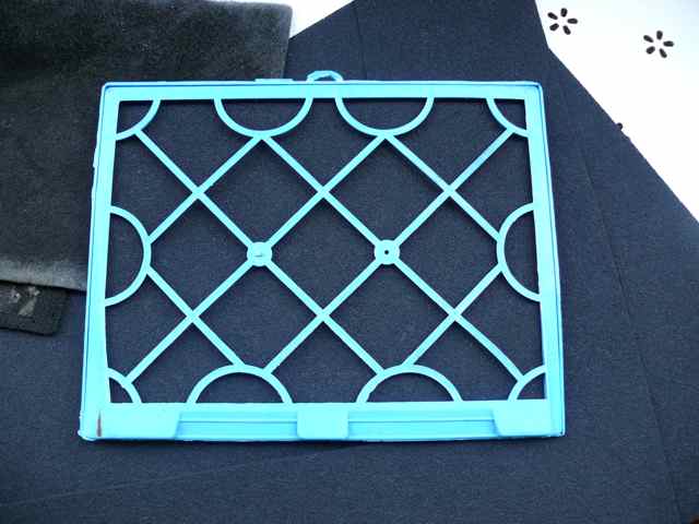

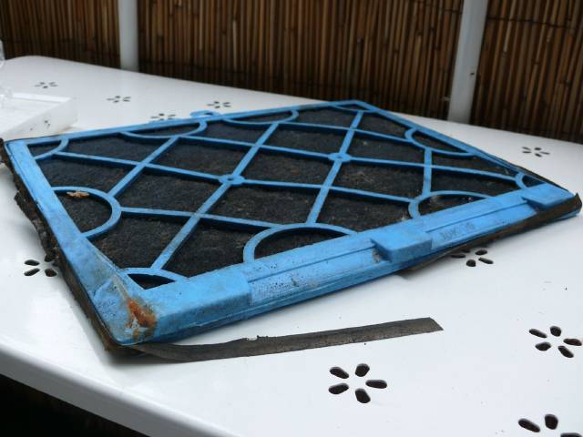

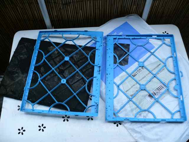

    Bei Bauhaus gab es tatsächlich zwar nicht Meterware, aber immerhin 2 größere Lappen für 6 Euro im Packet. Leider habe ich nur Aktivkohlefilter bekommen, nach dem Vlies muß ich wohl noch mal suchen. Das nichtdestruktive Öffnen des Plastikrahmens war völlig Problemlos. Er war nur zusammengeclippt und an drei kleinen, leicht trennbaren Punkten verschweißt, gesichert durch ein Klebeband drumherum. Beim Öffnen stellte sich auch heraus, das der Filter aus zwei Teilen, Aktivkohlefilter und Vlies bestand. Um die nötige Dicke zu erhalten, habe ich nun zwei Aktivkohlematten übereinandergelegt. Ob das so schlau ist? PS: vor dem Beschneiden der Matte sollte man besser nachdenken wie man am ökonomischsten vorgeht.

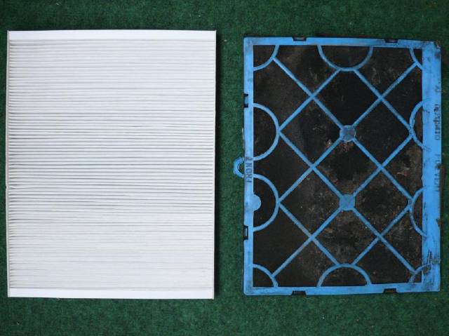

    Bizarr. Von der Dicke und den Außenmaßen her scheint der ja zu passen, einen "Griff" zum rausziehen hat er auch, aber der Rahmen verjüngt sich nicht. Ist der von Flenner? Hast Du die Best.-Nr.?

    Bei Flenner (Nr. MA-5674) ist im Katalog auch nichts zu erkennen. Würde mich über ein Foto freuen. Bes. Merkmal ist wohl der nach unten hin an den Seiten dünner werdende Rahmen. Die Dicke würde mich auch interessieren; mein alter ist 11mm dick, der von Skandix 20mm.
  9. robbe hat einem Thema gepostet in 9000
    Hallo, hab mir bei Skandix einen neuen Innenraumluftfilter gekauft (Nr. 1003143). Der sollte eigentlich passen (91er Bj. anhand der Fgst-Nr. überprüft, Klima), tut es aber nicht. Er sieht auch anders aus als der alte Filter. Die äußeren Maße stimmen so pi mal Daumen, aber der neue ist dicker, hat keinen festen Kunststoffrahmen/-gitter und ein anderes Filtermaterial. Der alte wird nach unten hin an den Ecken auch schlanker, ferner hat er einen kleinen Griff zum herausziehen, den der neue nicht hat. (Siehe Fotos anbei). Hat jemand eine Ahnung, was für ein Innenraumluftfilter bei mir eingebaut war bzw. ob ich eine Chance habe, den für das Modell vorgesehene einzubauen? Freue mich über jeden Hinweis. Gruß, Robbe

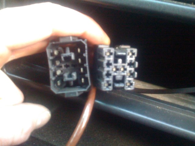

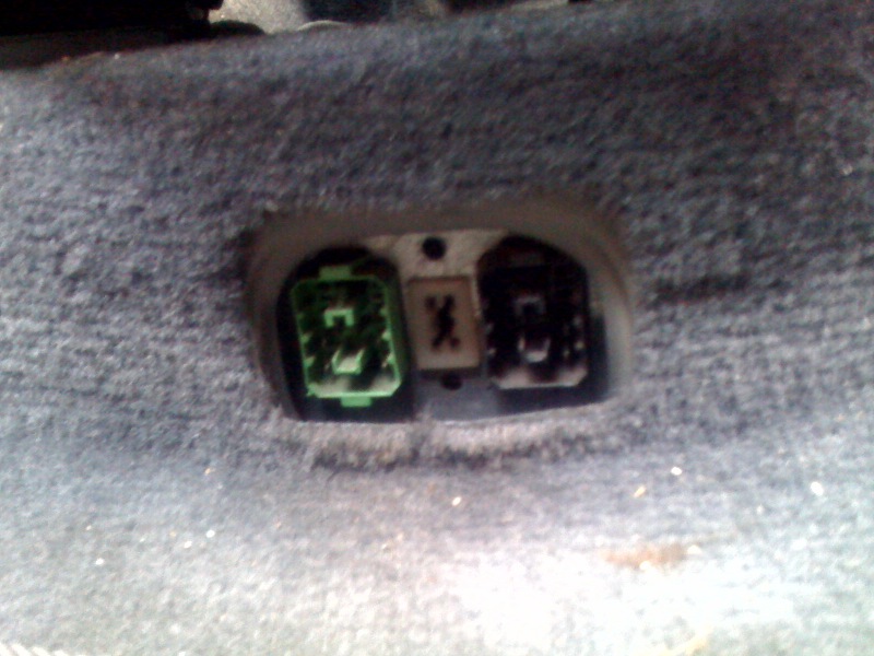

    Danke. Nun gehts! Ich habe die elektrische Verbindung von Saab-Stecker im Radioschacht zum Lautsprecher vorne rechts überprüft - einwandfrei (Danke Marbo). Die Farben (danke USASAAB9000CS für den Schaltplan) für diesen und die beiden hinteren stimmten auch überein, also ist wohl doch kein Verstärker zwischengeschaltet. Nachdem die LS eigentlich funktionieren müssten, dachte ich, die Endstufe des Radios sei defekt. Kurz vorm Aufgeben schaute ich mir den Saab-ISO-Adapter noch einmal ganz genau an: Ein Kontakt (ISO-seitig mit "Memory" beschriftet, Saab-seitig aber das dickste rote Kabel, also wohl eher Betrieb als Memory) war im Stecker verbogen und hatte keinen richtigen Kontakt. Gerichtet - nun spielt alles. LS Vorne und hinten als auch rechts und links sind zwar auch vertauscht, aber das Ende des Mittagsschlafs der Kleinen beendete auch meine Reparaturen mit einem immerhin verständlichen Radiosprecher. Die Lautsprecher vorne sind ürbigens 40W Zweiwege von Blaupunkt. Einer zerrt leider und muss ausgetauscht werden.

    Hallo, ich hab echt versucht mit Hilfe der Suche das Radioanschlussproblem zu verstehen. Was wohl bei mir das Problem ist, ist der Verstärker unter dem Sitz. Ich sehe da keinen Verstärker, nur ein Anschlussfeld mit drei Buchsen, wobei zwei der Buchsen denen im Radioschacht ähneln. (Fotos vom Schacht und unter dem Sitz anbei.) Ich habe die Adapter von Saab auf ISO, das Radio springt an, Stromversorgung klappt. Die Lautsprecher knacken beim Anschluss einmal, aber spielen nicht. Da alle Radios eigentlich ne eigene Endstufe eingebaut haben, brauche ich auch keinen externen Verstärker. Der scheint (wenn er denn wirklich unter dem Sitz sein sollte) bei mir ja auch zu fehlen - aber die Lautsprecher knacken, also irgenwie scheint ja ein einmaliger Impuls anzukommen. Muß ich jetzt das Amaturenbrett soweit aufmachen, um die Lautsprecher direkt an das Radio anzuschließen (und das gleiche mit den hinteren LS auch) oder fällt jemand eine simplere Methde ein, ganz normal Radio zu hören? Tausend Dank!
