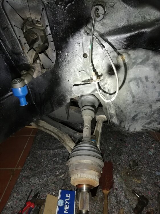

Thema hat sich erledigt! Benzinpumpe war der Fehler...Habe jetzt nach Empfehlung eine Pierburg verbaut... Wie im anderen Beitrag geschrieben, habe ich bei der letzten Testfahrt wohl einen Antriebsstrang, sprich Antriebswelle auf der rechten Seite zerlegt. Nachdem ich den Wagen warm gefahren habe, habe ich ein, zweimal richtig bis zum Begrenzer gedrückt und mir ist aufgefallen, das der Wagen schon leicht "rubbelnd" beschleunigt. Nicht von der Kupplung oder Getriebe kommend! Habe zurerst gedacht, eine Rad ist noch nicht richtig gewuchtet. Bei Tempo 120 nix gemerkt. Dann noch ein-, zweimal aus der Kurve bergauf (ja im Sauerland hat man auch ein paar "Pass-Straßen") gedrückt und ein zunehmend lauteres rubbeln bemerkt. Bei der Fahrt nach Hause wurde dieses Geräusch immer stärker und die Vibrationen nahmen deutlich zu. Zu Hause angekommen, hört man nun deutlich ein mahlendes Geräusch bei langsamer Fahrt. Mein Tipp, Wellen und Radlager erneuern (liegt beides noch neu hier rum) !?!

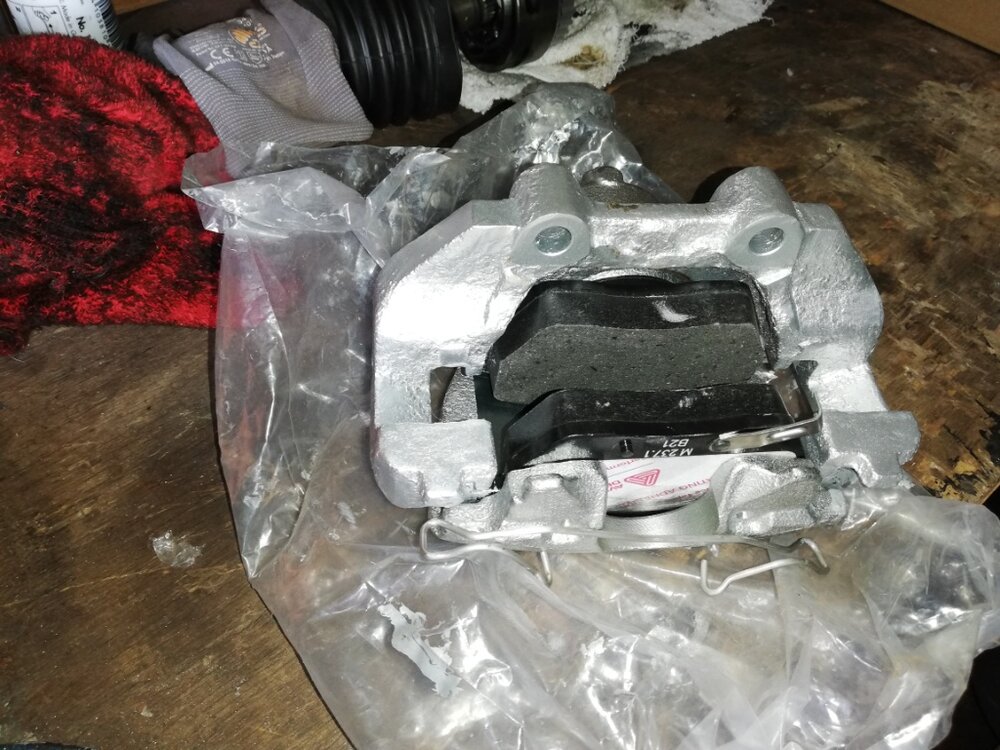

Mal eben... Scheiben und Beläge wechseln + Handbremse
So es geht weiter mit dem Projektfahrzeug... Momentan ist es einmal fahren, einmal Schrauben! Diese Woche eine neue Bezinpumpe, Kraftstoffilter und Tankbänder erneuert nachdem ich liegen geblieben bin... Zum Glück war es fußläufig und der V90 hat mich nach Hause gezogen... Nun geht es weiter, neue Pneus auf den frischen RHs montiert und ab auf die Test Runde. Fahrverhalten, Spur und Verzögerung ist genau wie ich es mir vorgestellt habe.. Auf dem Rückweg, rappel rappel, knirsch und leichtes flattern am Lenkrad... Ich denke die Antriebswelle muss neu. Diesmal durfte der V90 zu Hause bleiben. Momentan, einmal fahren einmal Schrauben...

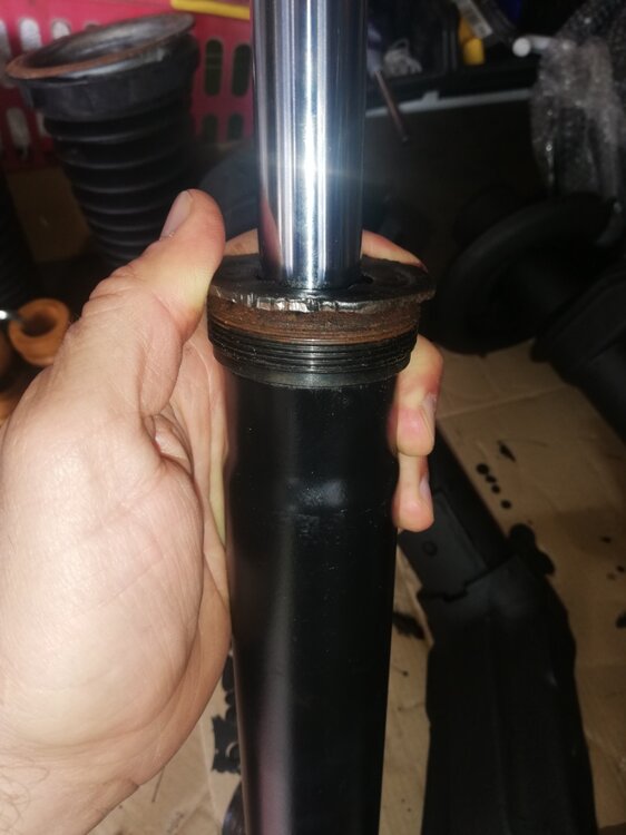

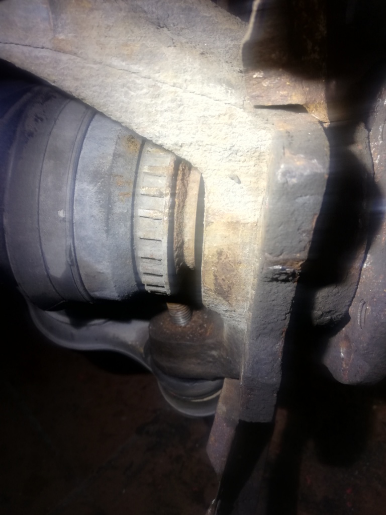

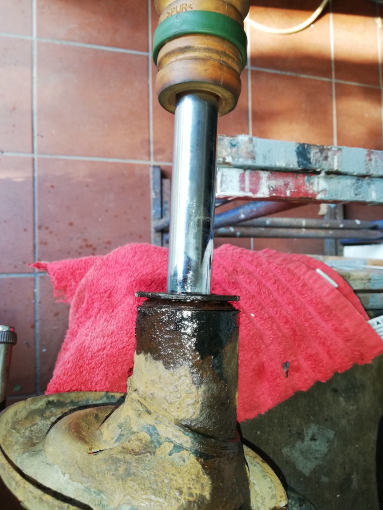

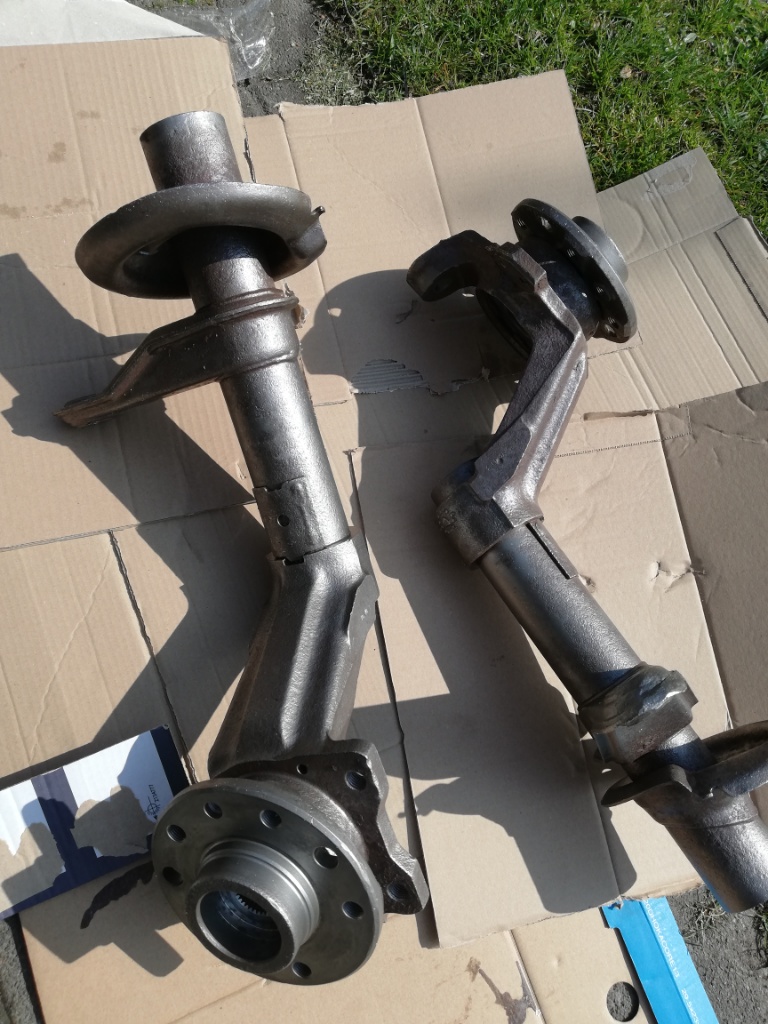

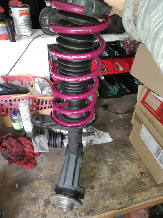

Federbein, in Welle geschoben, oben provisorisch am Dom geschraubt....Helferlein, sollte mir bei dem einfädeln des Lenkers helfen (hat einen Moment geschlafen....) und hat etwas zu früh vor dem "bitte loslassen" losgelassen und das schwere Federbein hat eine schöne Riefe in das Gewindegefressen...Nungut, hätte die Lenker nächste Saison gemacht....Nun sind Sie dran....
Nun ist es doch passiert...Querlenker kommen auch neu, nachdem eine Unachtsamkeit, das komplette Gewinde des Bolzen am Traggelenk unbrauchbar gemacht haben Jetzt heißt es wieder 2 Tage warten, bevor der/die DHL-Mann/Frau klingeln..."Shit happens"
