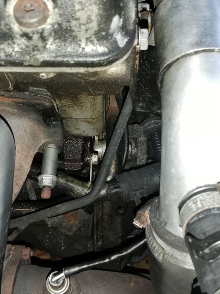

Es war das Massekabel! Wagen röhrt wieder sonor wie ein Hirsch und macht elektronisch alles das, was er soll!

Super, für die Infos! Werde dem auf dem Grund gehen. Wobei mir schwant, daß es auch hierdran liegen könnte! Habe vergessen eine Erdung wieder anzuschließen ... Meint ihr das könnte das Problem sein? https://saabwisonline.com/images/9400/img-dp/dpg398.jpg

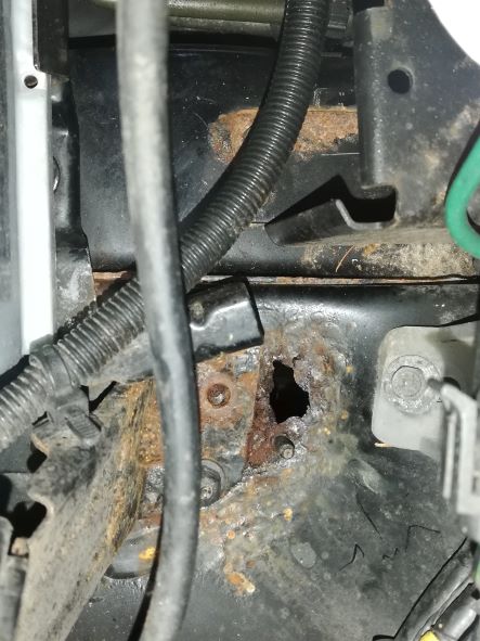

So, miene lieben Freunde des Forums...Es geht weiter! Kofferaum ist wieder dicht sowie alle Stopfen...Zwei im vorderen Breich musst eich mit Hilfe eines Karosseriemeisters nieten, da die dicke schwarze Bitumenschicht fast unlösbar (selbst mit Heißluiftfön/Spachtel) war und hier keine tragenden Karosserieteile vorhanden sind. Gefüllt wurden diese mit 2K Kunstharz für den Fahrzeugbau und mit Rostschutz und Brantho Korrux versigelt. [mention=16]erik[/mention], alle von Dir besagten Stellen, habe ich kotrolliert. Sehen aber gut aus. Hier muss ich lediglich etwas pflege betreiben und versiegeln...Evtl. mit Bratho Korrux 3 in 1. Was sind Eure/Deine Tipps, für die Federteller? Ordentlich fetten? Bilder folgen ;)

So hier die ersten Impressionen, im Kampf gegen die Rosterioporose. Heckblech und Kofferraum, rechts... Nun geht es auf die linke Seite und zum Abschlußblech... Was für eine Arbeit!

Hallo Eric, natürlich habe ich Verständnis dafürv :) Trotzdem bin ich baff, wie man so einen Wagen einfach einen Plakette erteilen kann! Wie im anderen Thread bereits geschrieben, haben mir drei unabhängige Werkstätten und Karosseriebauer gesagt, das die Plakette auf keinen Fall erteilt worden wäre. Ich stelle am Besten mal ein paar Bilder rein, damit man (zumindest am Heck) sehen kann, wie marode der Wagen ist. Aber, da ich es mehr als Hobby sehe und auf den Wagen "nicht" angewiesen bin, ist mir zumindestens das schweißen erst einmal egal...

Kurze zusammenfassung: - Das komplette Blech vom Kofferraum bis hinter die Stoßstange (wo es gefalzt ist) scheint hier betroffen zu sein. Dazu kommen die noch Stellen im Kofferaum. - Am Unterboden sind fast alle Ablaufstopfen betroffen, welche professionell "zugeschmiert" worden sind, so das man (ich) es nicht auf den ersten Blick gesehen habe. - Die beiden Schweller im vorderen Bereich sind betroffen, so wie die Radhäuser vorne und hinten. Die Rahmen vorne und hinten, sehen hingegegen gut aus. Ich überlege es mir ersthaft. Die beiden Meister sagten, das es machbar ist, aber dementsprechend monitär endlohnt werden muss. Das Positive! Der Mann der das "in der Grauzone" macht, macht sehr gute Arbeit. Mein Ingenieur-Nachbar ist sehr sehr sehr penibel und bringt alle seine Fahrzeuge zu ihm, wenn etwas zu machen ist.
