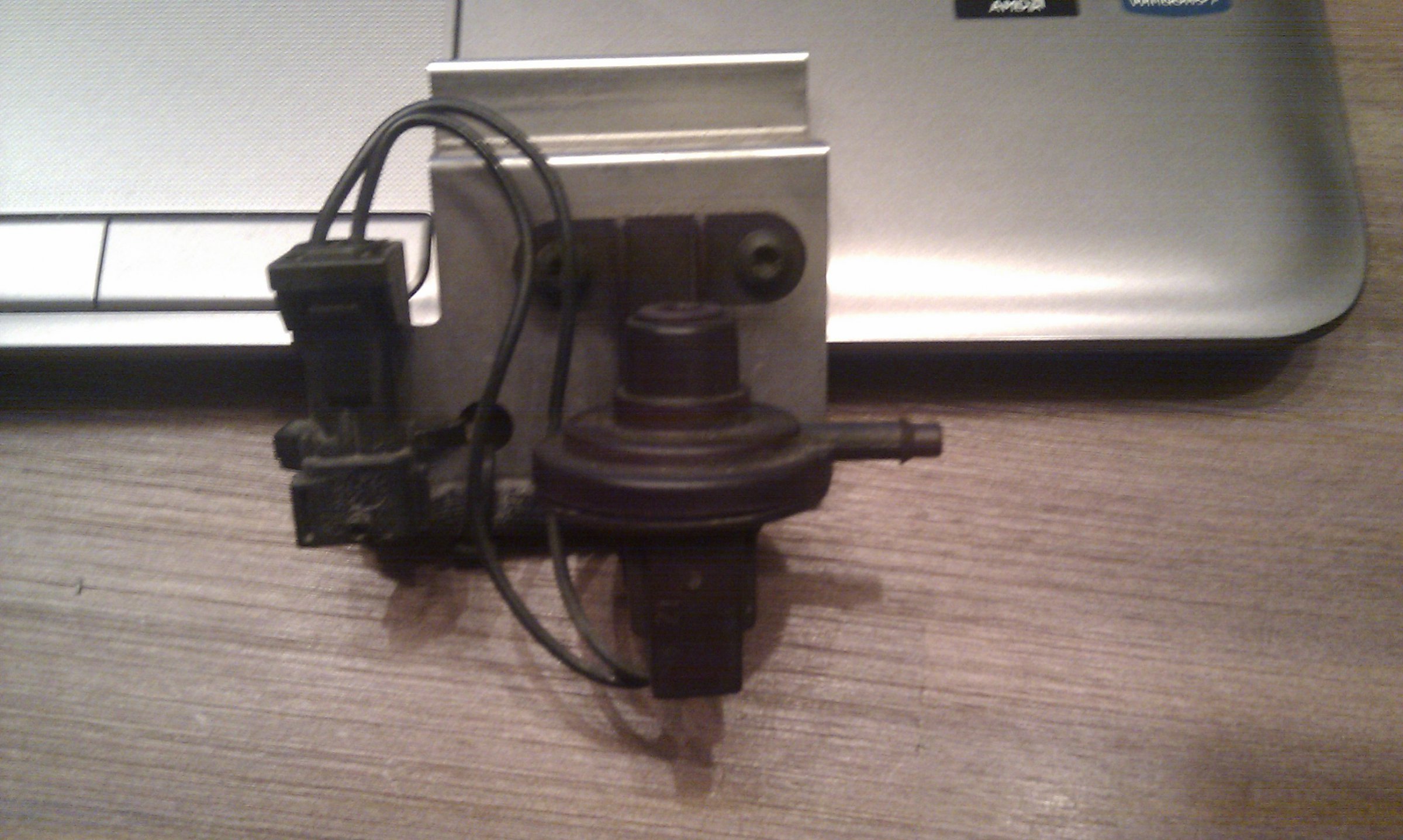

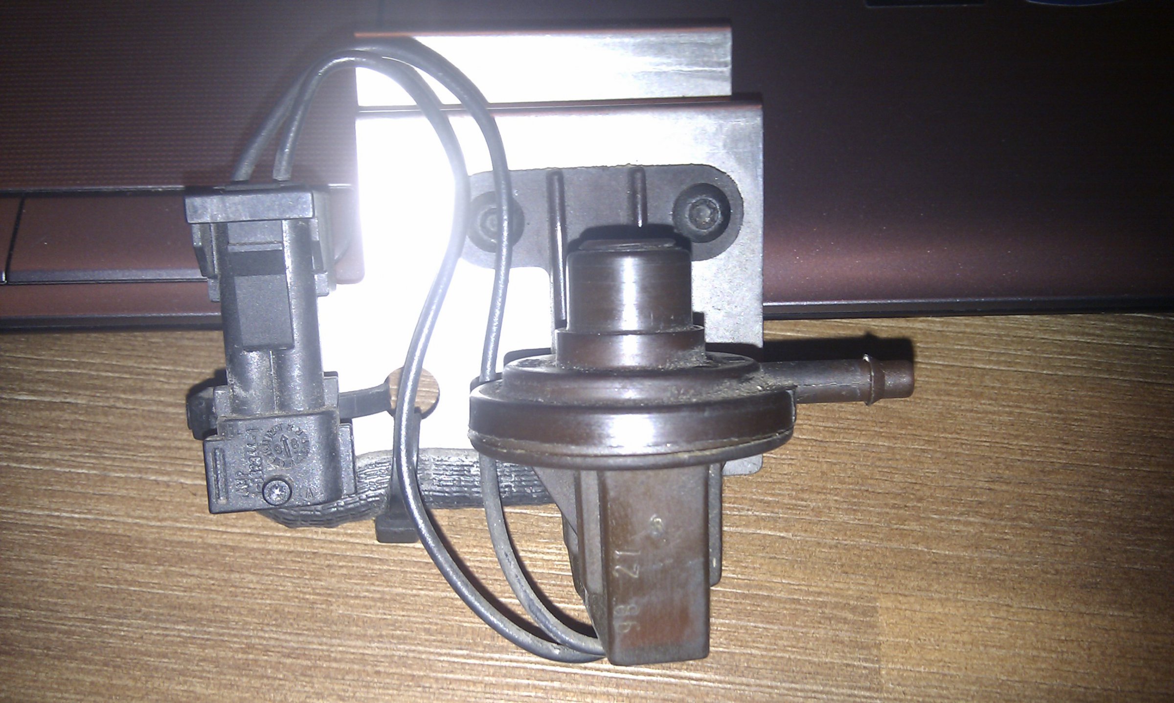

  1. Hallo! Nur mal als Info, das Teil ist bei Saab jetzt und auch in Zukunft nicht mehr lieferbar,so die Aussage von Schwedenteile.Gruß Ronny
  2. Hallo zusammen, ich benötige die Ersatzteilnummer des Druckwächters der Unterdruckservo (Fotos) für meinen 9-5 MY98 2,0 Aut. oder am besten noch die Bezugsquelle dafür. Danke und Grüße Ronny
