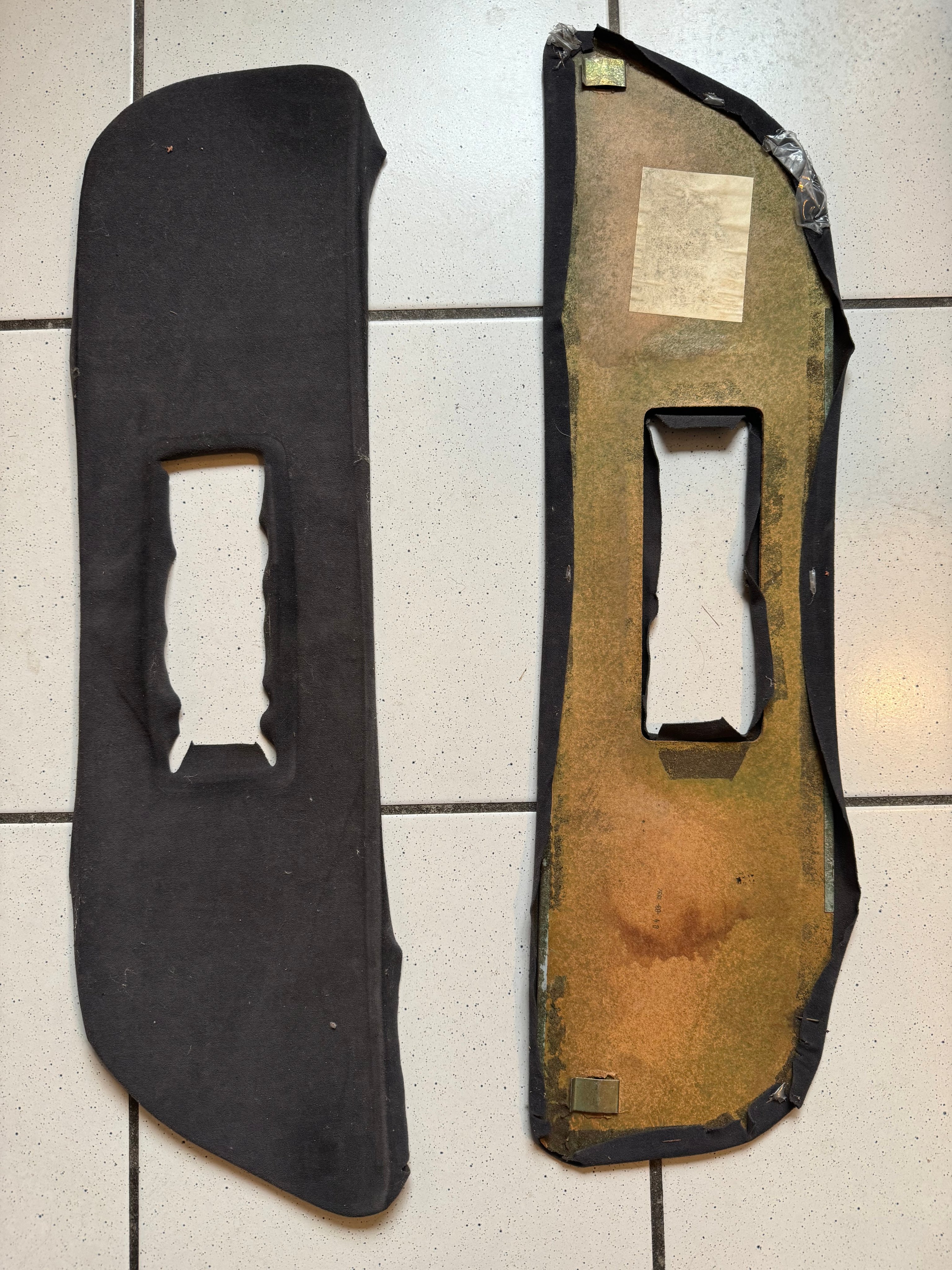

  2. Das sind die Platten, die ich seinerzeit als zweiten Satz gekauft hatte. Ich denke, die hat der Vorbesitzer irgendwo feucht gelagert. DIe Originalen sehen etwas besser aus. 😊 Und derzeit steht meine SAABine leider unter einem Carport und nicht in einer "warmen" Garage. 😥
  3. Hallo Klaus, hast Du eine bessere Auflösung von dem Bild? Ich erkenne leider das Leder kaum. Vielleicht eine Foto, was etwas näher an den Seitenverkleidungen aufgenommen wurde. Danke schon mal im Voraus
  4. an den Tackerklammern sind noch Reste einer Folie zu sehen. Ist da wegen der Feuchtigkeit an der Holzträgerplatte seinerzeit vollflächig eine Folie an der Rückseite angebracht worden? 😳 Meine Trägerplatten sind nämlich teilweise wellig. Vermutlich durch Feuchtigkeit!

  6. Hallo SAAB Gemeinde, ich habe mich am Wochenende mal SAABine bzw. meinem 900i Cabrio Bj.93/94 gewidmet und habe die Türinnenseiten konserviert und dabei die Türverkleidungen demontiert und auf der rechten Seite gegen ein besseres Exemplar ersetzt. Dabei habe ich gesehen, dass die mit Velours-Stoff bezogenen Seitenteile ziemlich vermodert aussehen bzw. sich der Stoff gelöst hat (siehe Bild!). Ich habe mal irgendwo ein Foto oder einen SAAB gesehen, wo einer den Velours-Stoff durch gefaltetes Leder ersetzt hat. Fand ich optisch gar nicht mal so übel. Hat jemand von euch so etwas mal machen lassen? Dann postet mal ein paar Bilder, auch von den hinteren Verkleidungen, wo die Lautsprecher eingesetzt sind. Was haltet ihr ansonsten davon? Ich bin ja eher der Original-Fetischist, aber ich habe 2 Sätze von den vorderen und hinteren Verkleidungen und würde das vielleicht mal bei einem Satz machen lassen. Ansonsten frage ich einfach mal so in die Gemeinde wie bzw. womit ihr den Velours-Stoff wieder befestigt habt. Sprühkleber, Doppelseitiges Klebeband oder was verwendet ihr dafür? Für Tipps und Fotos wäre ich dankbar Viele Grüße Ingo

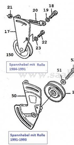

  8. So, Kompressor ist fertig verpackt für den Weg nach Spandau 🙂 Nun ist mir aber bei der Spannrolle aufgefallen, das ich die Klima-Version für die Baujahre 1984 - 1991 erstanden habe (siehe Bild in der Anlage), meine SAABine ist aber Baujahr 1993! Passt die Anlage bzw. der Spannhebel trotzdem? Muss ich noch weitere Dinge mit der älteren Anlage beim Einbau in meine SAABine aus 1993 beachten? 😳 Ansonsten kann ich Klaus seine Aufstellung der Kosten voll bestätigen! Das wird mit Sicherheit ein 4-stellig Betrag. Sollte man ggf. den Verdampfer auch gleich mit erneuern? Meiner sieht nicht gerade vertrauenserweckend aus! Bei S....X gibt es den für 349€. Anderswo konnte ich nichts finden! Für eure Tipps jetzt schon mal ein Dankeschön

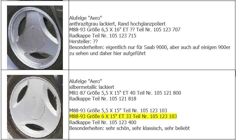

  16. Guten Morgen SAAB Gemeinde, ich suche für meine SAABine AERO Felgen 🙂 Die 5,5 X 15" Teil Nr. 105 123 103 besitze ich bereits. Gerne würde ich eine breitere haben wollen. Irgendwo hatte ich mir mal eine Liste aller Felgen-Varianten runter geladen und neben der o.g., die 6,5 X 16" ET ?? Teil Nr. 105 123 707 und die 6 X 15" ET 33 Teil Nr. 105 123 103 gefunden. Letztere habe ich in den letzten Jahren nie zum Verkauf angeboten gesehen und frage mich deshalb, gibt es diese überhaupt? Ich bin mir nicht ganz sicher, ob die 6,5 X 16" auf mein Cabrio ohne Aero Spoiler Kit und tiefergelegten Fahrwerk aussieht. Die 6 X 15" SUPER Aero besitze ich ebenfalls und ich finde, diese Breite passt gut zu einem unverspoilten Cabrio! Wobei ich die AERO schöner als die Gurkenhobel finde 🤩 Deshalb würde ich der 6 X 15", der 6,5 X 16" vorziehen wollen. Könnt ihr dazu was sagen bzw. schreiben und ggf. Fotos von 6,5 X 16" auf einem unverspoilten, nicht tiefergelegten, schwarzen Cabrio zusenden. Danke für eure Bemühungen schon mal im Voraus Viele Grüße Ingo

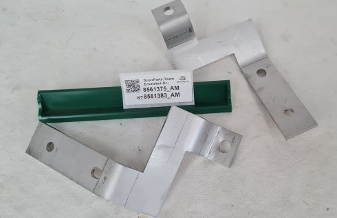

  17. Aha 😳 ich fand den Preis für die Halter sowieso für überzogen. Auch wenn sie aus Edelstahl sind. Da ich die Möglichkeit bzw. einen zukünftigen Schwiegersohn habe, der solche Halter auch selbst herstellen könnte, wäre ich wohl an einer Skizze bzw. Foto mit Maßen der EU Version interessiert 🙂 hat jemand so etwas? 😳 Ansonsten schönes Wochenende
  18. Die hatte ich auch schon gesehen. Preislich auch attraktiv 😉 Nachdem ich einen Nachbau der benötigten Halter gefunden habe, schienen mir die Hella 1ND 003 590-001 oder 1ND 005 700-461 (siehe Fotos) geeigneter, wobei ich eben halt die Abmaße der originalsen NSW nicht kenne. Wobei sie preislich mehr als das doppelte kosten 😞

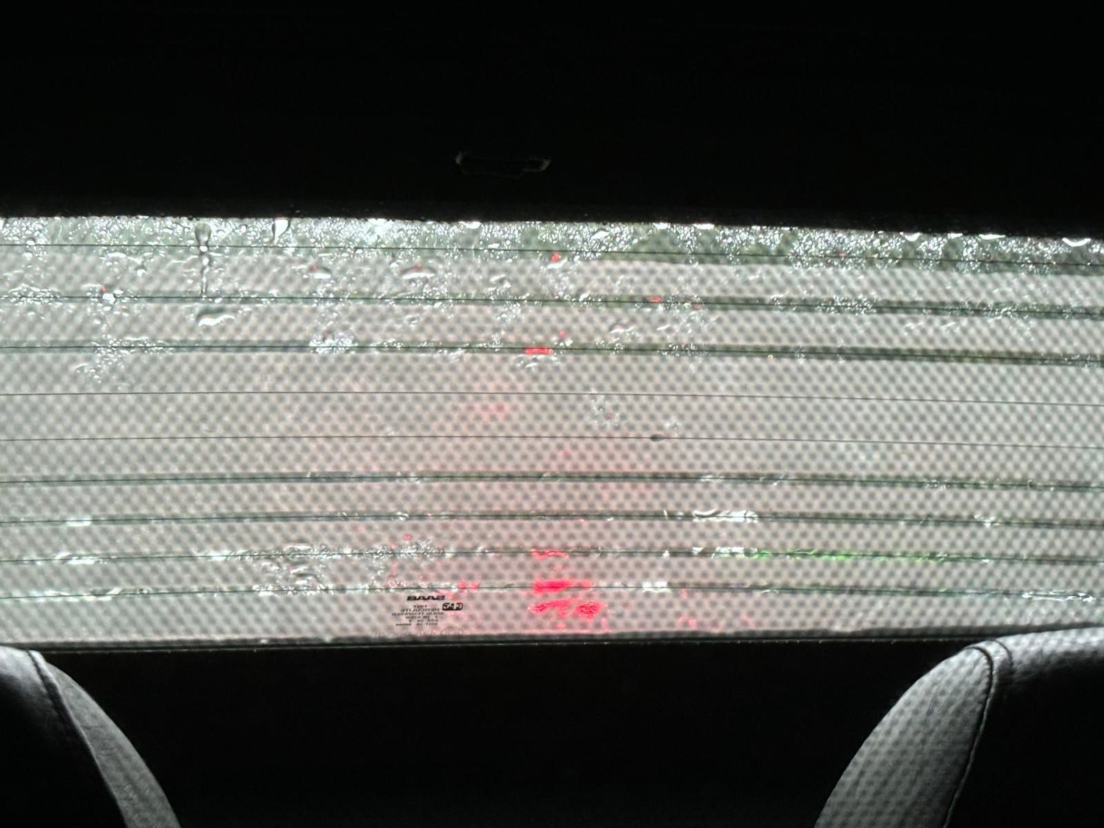

  20. Mein Verdeck habe ich erst vor 3Jahren erneuern lassen. Blöderweise hat keiner die Funktion der Heckscheibenheizung vorher geprüft und deshalb ist die alte einfach wieder verbaut worden. Außerdem wusste ich gar nicht, dass es die Scheibe noch neu gibt 😳 Ich habe nun so ein Reparaturkit bestellt (sogar in Bronze!) und werde es mal probieren. Bei mir sieht es so aus, als wenn ich auch "nur" 1mm überbrücken muss. Über das Ergebnis werde ich dann berichten.
  21. Hallo SAAB-Freunde, seit ich mein SAAB 900i Cabrio besitze habe ich erst letztes Wochenende das erste mal die Heckscheibenheizung wegen extremen Beschlag eingeschaltet. Und siehe da, 2 Heizdrählte haben keine Funktion mehr Ich habe mal ein bisschen gegoogelt und diverse Reparaturkits mit stromleitender Flüssigkeit, Klebestreifen und Pinsel gefunden. Bei den Bewertungen der Produkte dann aber die Ernüchterung. Teilweise werden sie als unbrauchbar bewertet 🤨 Habt ihr schon Erfahrungen mit solchen Kits gemacht und welches würdet ihr empfehlen? 😳 Danke schon mal für die Tipps im Voraus Viele Grüße Ingo
