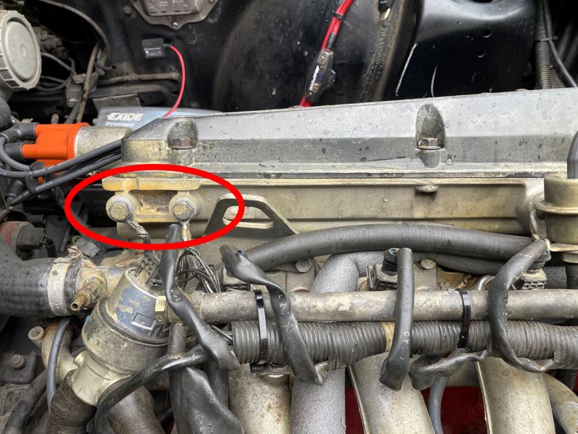

Hallo SAAB-Gemeinde, während der Winterpause haben mein Arbeitskollege und ich uns nochmal intensiv mit dem Problem beschäftigt und auch tatsächlich die Ursache gefunden Ihr werdet es nicht glauben, aber die "Töffel"werkstatt, die die ZKD erneuert hat, hat die zwei Schrauben von der Masseverbindung oben am Zylinderkopf (siehe Anlage) nur handfest angezogen deshalb ist das Problem auch erst hunderte Kilometer nach der Reparatur aufgetreten, da sich die Schrauben dann erst langsam gelöst haben. Nachdem wir die Kontaktflächen gereinigt und die Schrauben mit dem richtigen Anzugsmoment angezogen haben, war CE weg Wir haben dann auch noch festgestellt, das die Zentralverriegelung und die Innenbeleuchtung nicht mehr funktionieren. Grund war hier eine defekte Sicherung unterhalb der Rücksitzbank. Die Experten müssen wohl auch noch irgendwo einen Kurzschluss verursacht haben, als sie die hintere linke Scheibe eingestellt haben. Das hatte ich seinerzeit in Auftrag gegeben, da dort recht starke Windgeräusche aufgetreten sind also die Werkstatt wird mich nicht wiedersehen Ansonsten nochmals vielen Dank für die vielen Tipps und Allzeit gute Fahrt Gruß Ingo

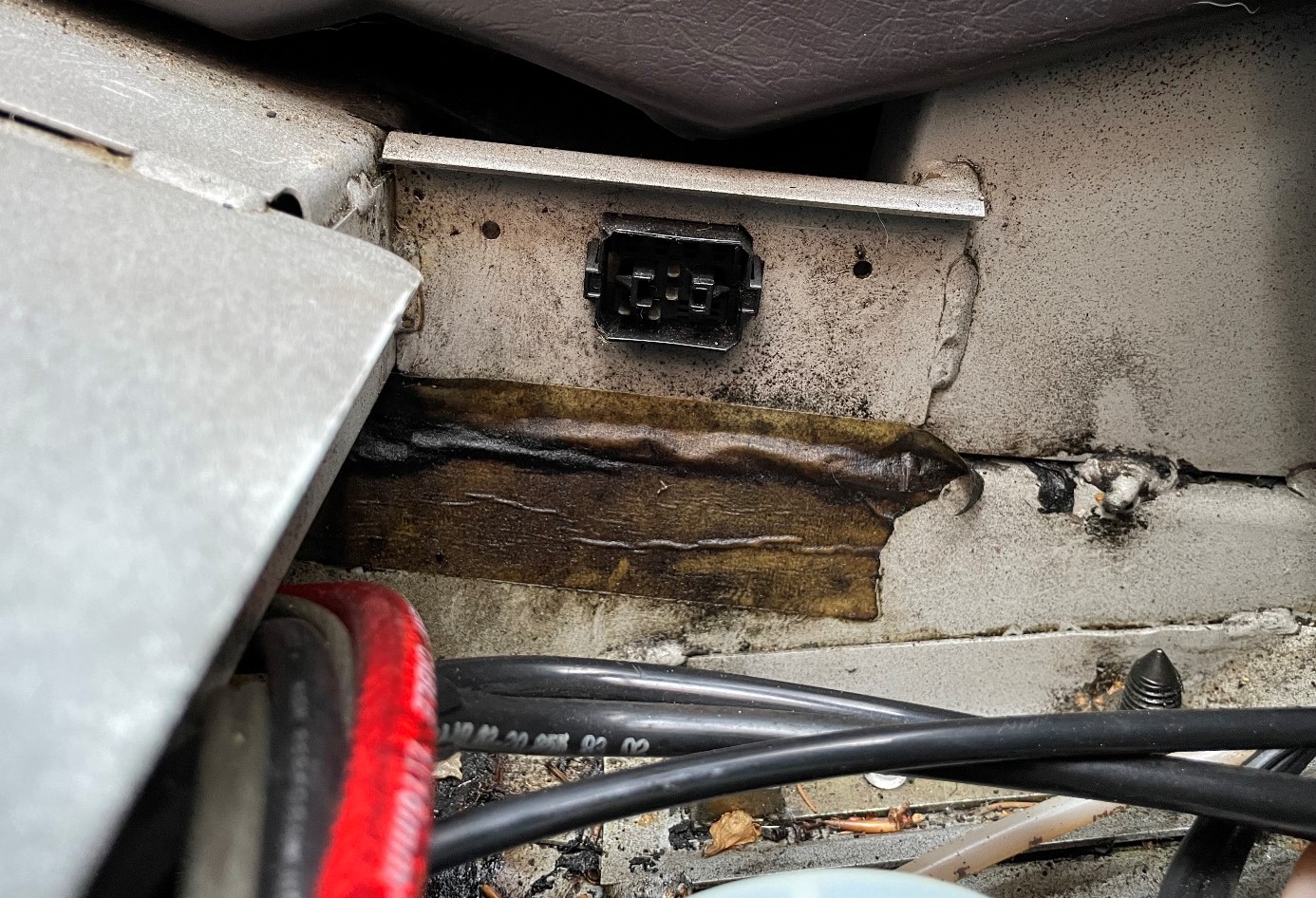

Statt Donnerstag in die ehemalige SAAB-Werkstatt zu fahren, werde ich es mal selbst versuchen die Fehlercodes "Auszublinken". Kann mir einer mal vorab sagen, wo am Diagnosestecker der PIN 2 ist? Ich habe mal versucht das hier im Forum heraus zu finden, aber leider ohne Erfolg. Gerne in dem beiliegenden Bild einkreisen, da meine Augen doch sehr zu wünschen übrig lassen!

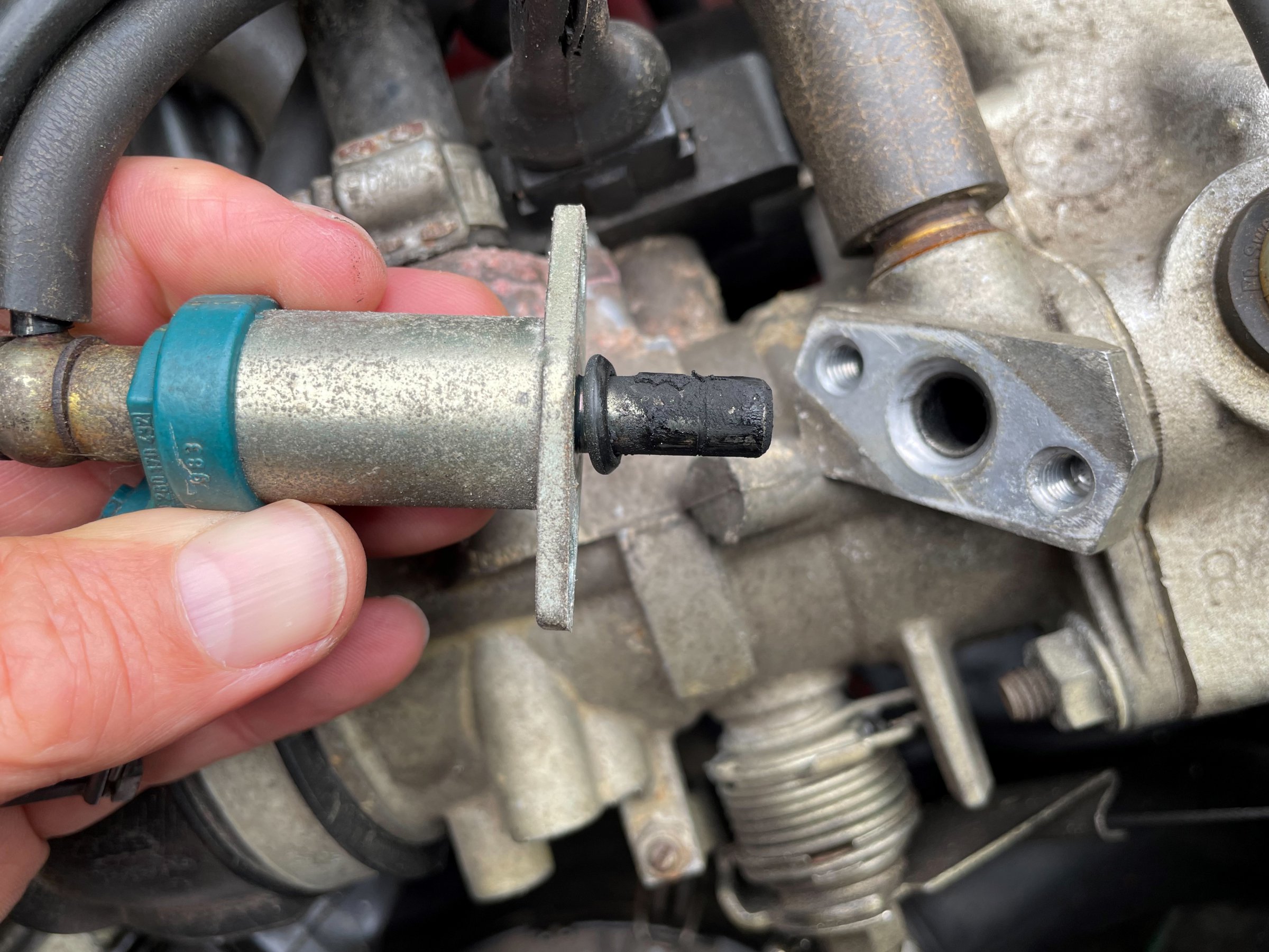

Hallo, also das Kaltstartventil war es wohl nicht Check Engine leuchtet weiterhin Beim Demontieren des Kaltstartventils sind mir aber die relativ hohen Verschmutzungen mit Russ aufgefallen (siehe Bild). Ist das normal? Nicht das durch den damaligen ZKD-Schaden der ganze Ansaugtrakt inklusive Einspritzdüse verkokst ist Derzeit fahre ich erst einmal die nächsten 3 Tankfüllungen mit Super Plus inkl. 300ml Liqui Moly Injektor Reiniger pro Füllung. Ein befreundeter KFZ-Meister meinte, dass die Ursache auch an defekten Temperatursensoren liegen kann. Ich meinte auch schon mal davon gelesen zu haben. Welche Temperatursensoren könnten denn in Betracht kommen? Ich habe 2 Stck am Motor direkt (Stirn-seitig und unterhalb der Einspritzleiste) und einen am Kühler gefunden. Welcher wäre denn aus eurer Erfahrung der Richtige? Oder sollte ich gleich alle erneuern? Ansonsten werden ich nächsten Donnerstag mal zu einer ehemaligen SAAB Werkstatt in Bremen (jetzt VOLVO) fahren. Der dort noch arbeitende Meister kümmert sich noch um die alten SAABs im Umkreis von Bremen. Der hat auch noch ein Diagnosegerät, mit dem er die Fehlercodes auslesen kann. Gibt es eigentlich ausser dem Ausblinken eine Lösung mit einem Bluetooth-Adapter aufs Handy? Hatte ich mal irgendwo im WWW gesehen, dass es so was für neuere Diagnosestecker gibt! Für kleines Geld würde ich mir gerne so was ggf. zulegen wollen. Schöne Grüsse an die SAAB Gemeinde Ingo
