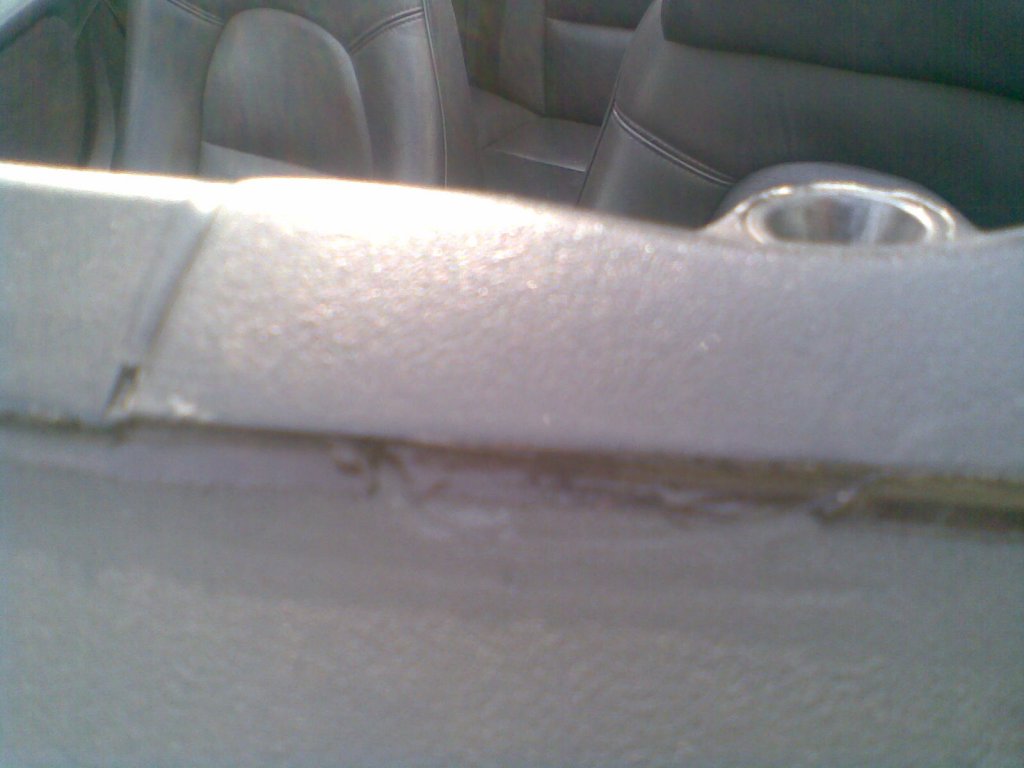

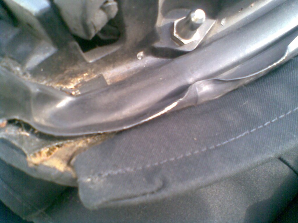

    Ich habe Dir mal ein paar Bilder gemacht. Es sieht schon danach aus, als hätte da mal jemand an dem Holm was gemacht...Schau Dir die Bilder mal an, ich hoffe nicht dass es zu schlimm ist...
