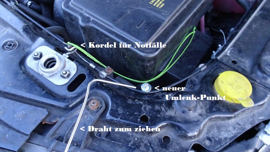

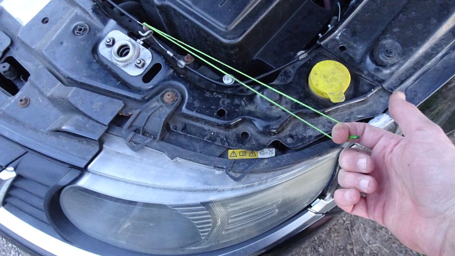

  2. Vielen Dank für Eure Hilfe, Habe das Ding mit einer kleinen Endoskop-Kamera und einen Drahtbügel und einer Stunde Fummelei endlich aufbekommen. Am Besten ist es, wenn man auf der Fahrerseite seitlich reingeht - leider geht es nur durch die Gummiplippe und dann am Bowdenzug zieht. Ursache des Problems: Der Bowdenzug wird in der Eck-Führung über drei Punkte (Kunststoff-Führungen) umgelenkt. Eine ging käkltebedingt verloren und daher fehle der Druck bzw. die Vorspannung auf dem Bowdenzug. Ich habe dann dort als Ersatz einfache eine Schraube mit großer Unterlegscheibe eingebaut - jetzt geht es wieder. Außerdem habe ich gleich eine Kordel-Lasche um den Bowdenzug gelegt, das ich die Motorhaube bei ähnlichen Problemen einfacher öfnnen kann.

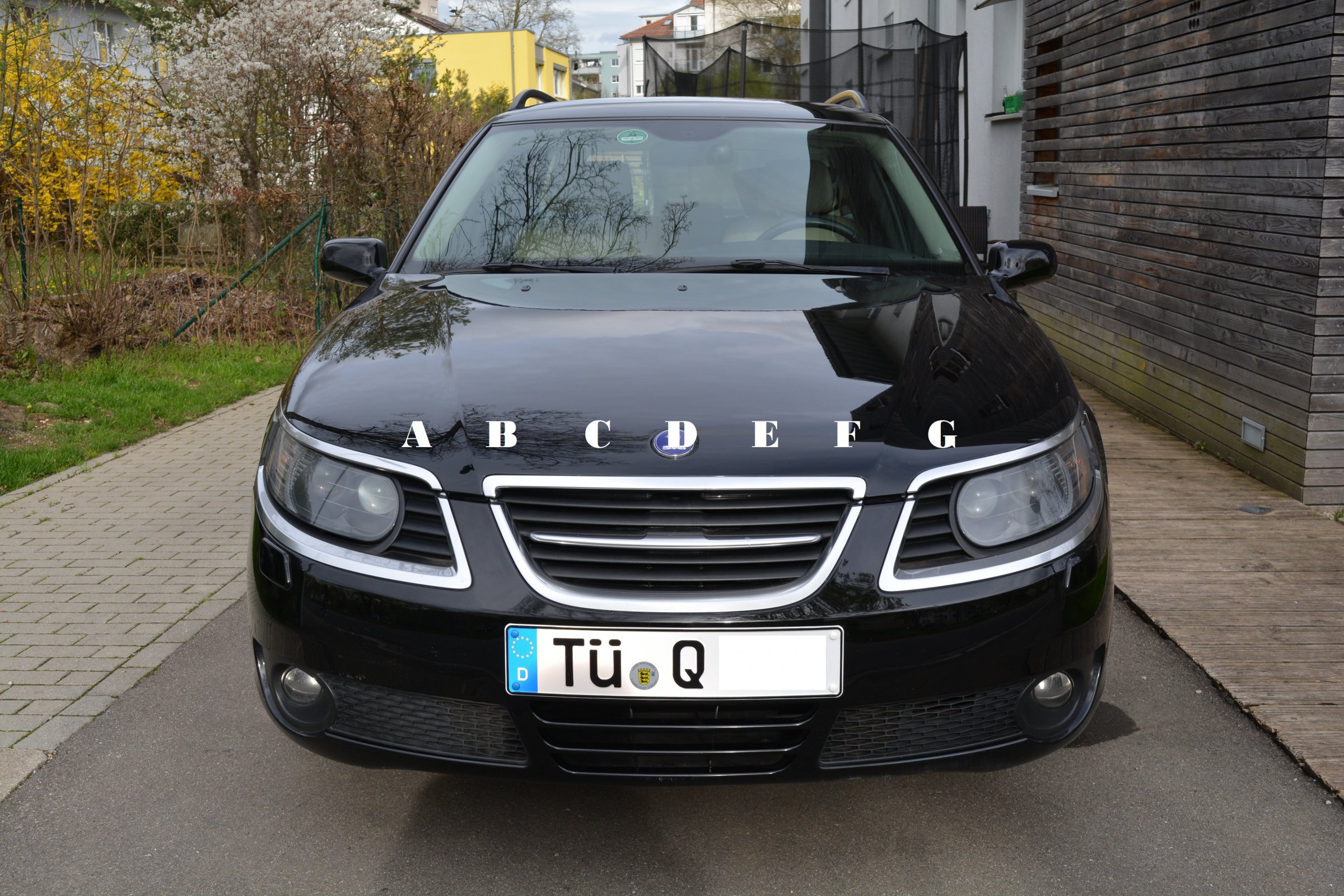

    Moin aus Tübingen ! (Saab 9-5, MJ 2007) Wie komme ich an den Bowdenzug, um die Motorhaube z.B. mit einer langen Zange zu öffnen. Der Bowdenzug ist wohl gerissen oder so. Wie bekomme ich die Grill-Abdeckungen aus der Frontschürze heraus, ohne das diese in 1.000 Teile zerbrechen ? An welchem Punkt (siehe foto A B C D E ...) muss ich ziehen? Und womit ? Hebeln mit dem Schraubendreher oder mittig ziehen?

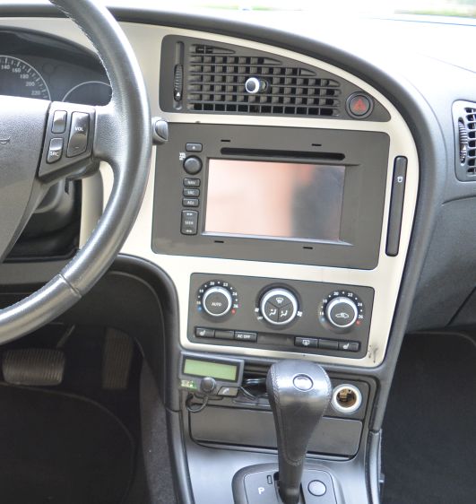

  6. Hallo Hendrik, Hallo Flemming ! Ich habe das Problem gefunden. Es ist total simpel. Im Kabel für den MP3-Player war ein Kabelbruch. Dadurch haben zwei Lautsprecher wohl ein Signal vom MP3 bekommen auch wenn eigentlich die CD vom Wechsler laufen sollte. Ich habe das Kabel mehrmals auf und abgerollt - ist sehr lang - ca. 1,2 m. Total unnütz. Jetzt versuch ich das Kabel zu tauschen. Danke für Eure Tipps ! Wie kann ich das Navi-Radio-Gerät ausbauen ? Ich sehe da nur vier kleine Schlitze ?
  7. Hallo Hendrik ! 1. Wenn ich mit dem Parrot telefoniere erscheint "Telephone" im Tacho-Display und das Hörer-Symbol auf dem Navi-Display. 2. Ja. Wenn ich MP3 hören will muss ich auf den CD gehen und dann spielt der die MP3 ab. Ich kann danach nur CD hören, wenn ich den MP3 wieder abstelle. 3. Schade, dass das Radio/CD Teil kein Bluetooth mitbringt... Danke für Deine Fragen, aber Du weißt also auch keine Lösung oder ? Gruß Finlandia98
  8. Hallo Loidde ! Ich habe mir einen 9-5 1,9 TiD (MJ 2008) mit Navi gekauft. Eine Parrot-Schnittstelle für meine Smartphone und ein Klinken-Stecker für meinen externen Mp3-Player hatte der Vorbersitzer schon eingebaut und funktioniert auch grundsätzlich. Nur habe ich folgendes Problem: 1. Wenn ich den MP3-Player anschließe ist der Ton nur ganz leise und bei hoher Geschwindigkeit zu leise - ich habe die Ausgangslautstärke beim MP3 schon auf max stehen. 2. Auch beim hören von CD über meinen SAAB-6-fach-CD-Wechsler hört man die Musik nur links und vorne und insgesamt viel zu leise ? Frage 1: Woran liegts, dass CD und externer MP3-Player so leise und nicht auf allen Boxen kommen ? Frage 2: Hat das Gerät (Navi mit Touchscreen) keine Mögklichkeit MP3 direkt abzuspielen? Frage 3: Hat der SAAB-Computer mit Navi keine Bluetooth-Schnittstelle vorgerüstet, die ich aktivieren kann, meinetwegen beim Freundlichen.... Vielen Dank für Eure Tipps aus Tübingen

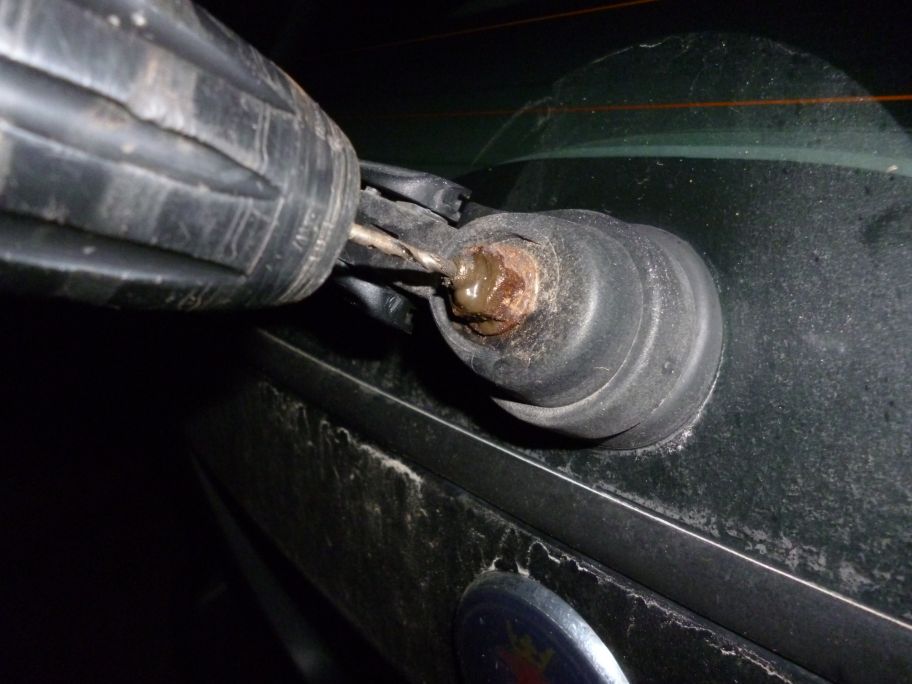

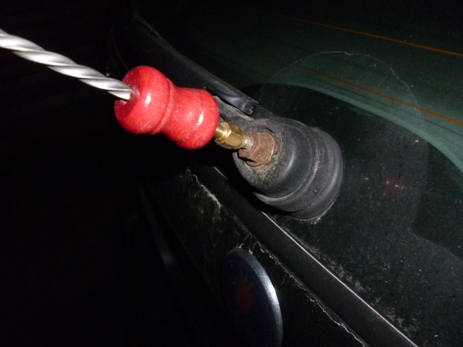

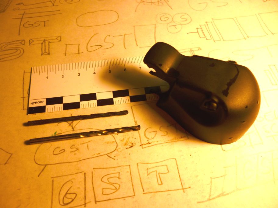

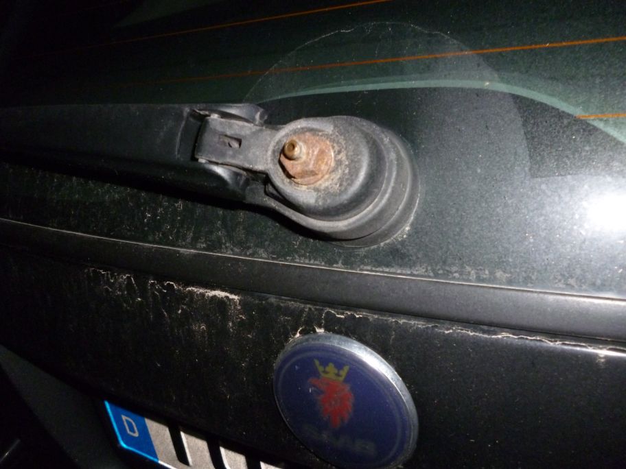

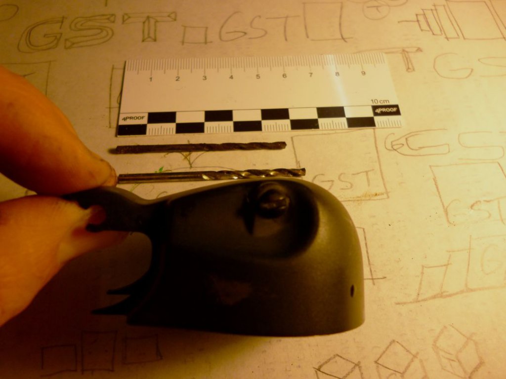

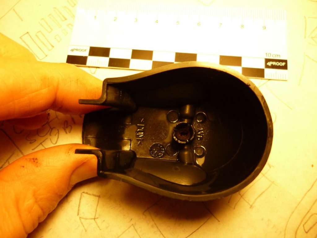

  10. Hallo Saabianer, nachdem ich alle Blogs zu dem Thema gelesen habe, wollte ich nun selbst Hand anlegen mit: a) Handbohrer, b) Akkuschrauber und c) Bohrern. [ATTACH]69135.vB[/ATTACH][ATTACH]69136.vB[/ATTACH][ATTACH]69137.vB[/ATTACH][ATTACH]69138.vB[/ATTACH][ATTACH]69139.vB[/ATTACH][ATTACH]69140.vB[/ATTACH] Hatte jedoch noch keinen Erfolg. Wie tief muss ich den blöden Rost wegbohren - doch wohl nicht bis zum Motorraum, Oder ? Ich bin jetzt mal so etwa netto 5 cm rein in die Rost-Welle. Da kamen zwar ein, zwei Tropen Rost-Sud raus, aber sonst nicht. Mein sehr netter SAAB-Mechaniker aus Karlsruhe meine nur: "keine Ahnung welcher alkoholkranke Schwede sich so einen Sch..... ausdenkt. Ich will endlich hinten spritzen. Wer weiß wie tief ich bohren muss ? Wenn ich denk Pump-Hebel drücke erklingt sogar ein Pump-Geräusch. Ist das die gleiche Pumpe wie die Frontwischer oder eine separate Pumpe ??? Wer hat (echt) Anhnung - wer hat das schon mal gemacht ? Gruß aus Tübingen Finlandia98
