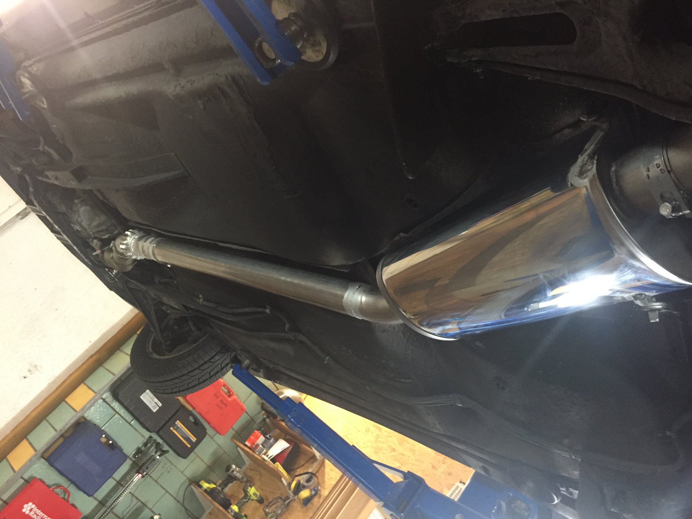

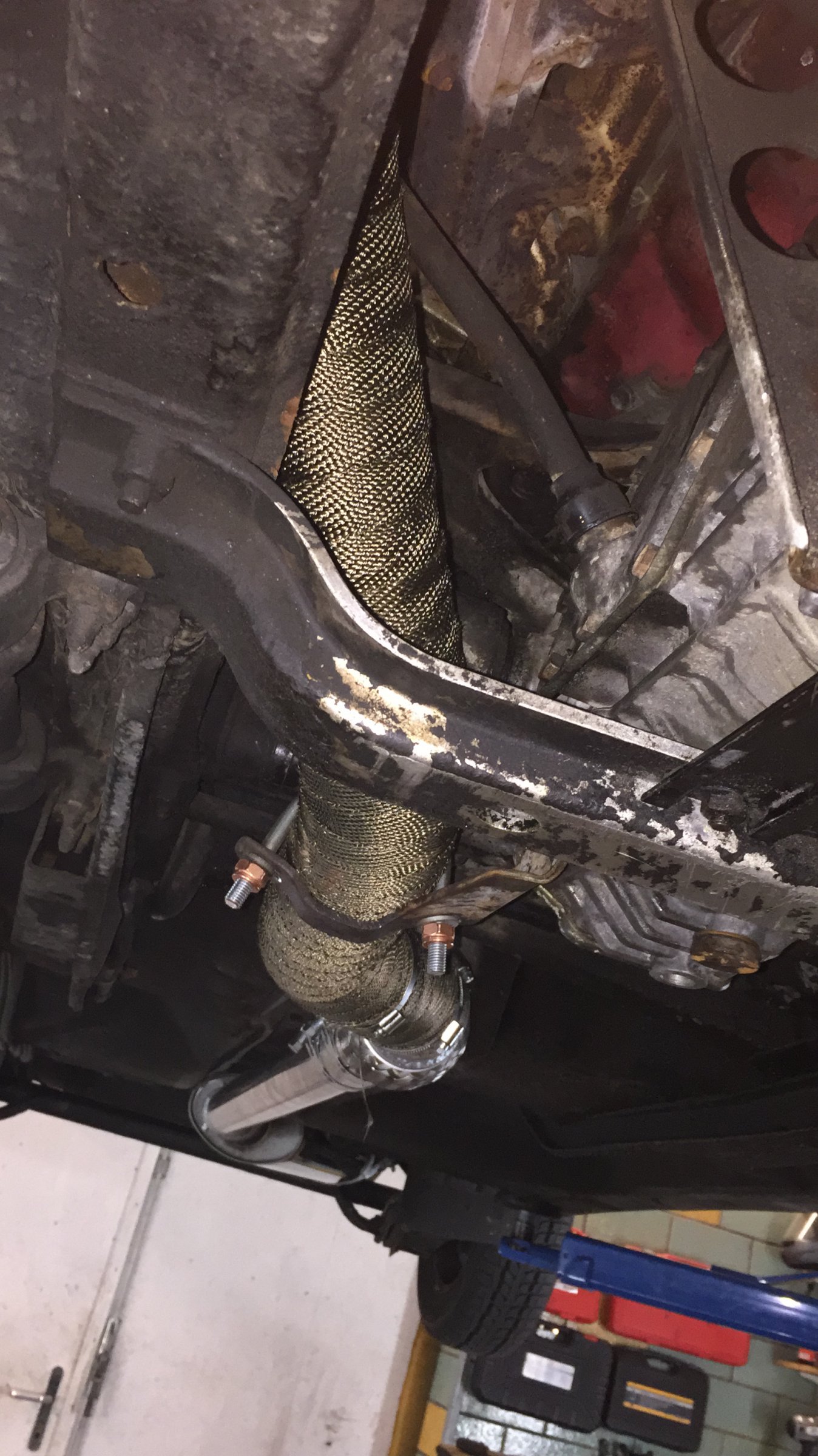

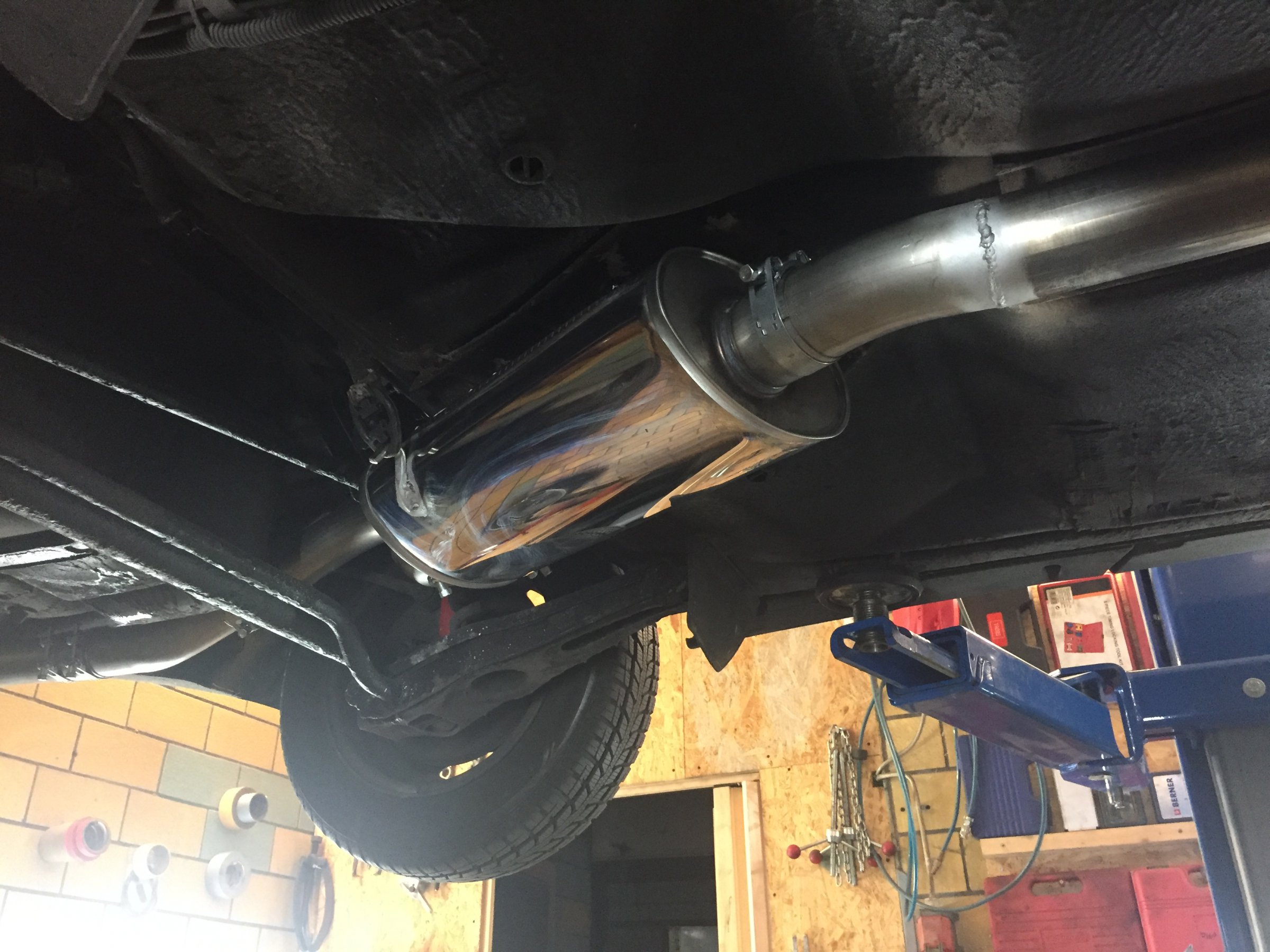

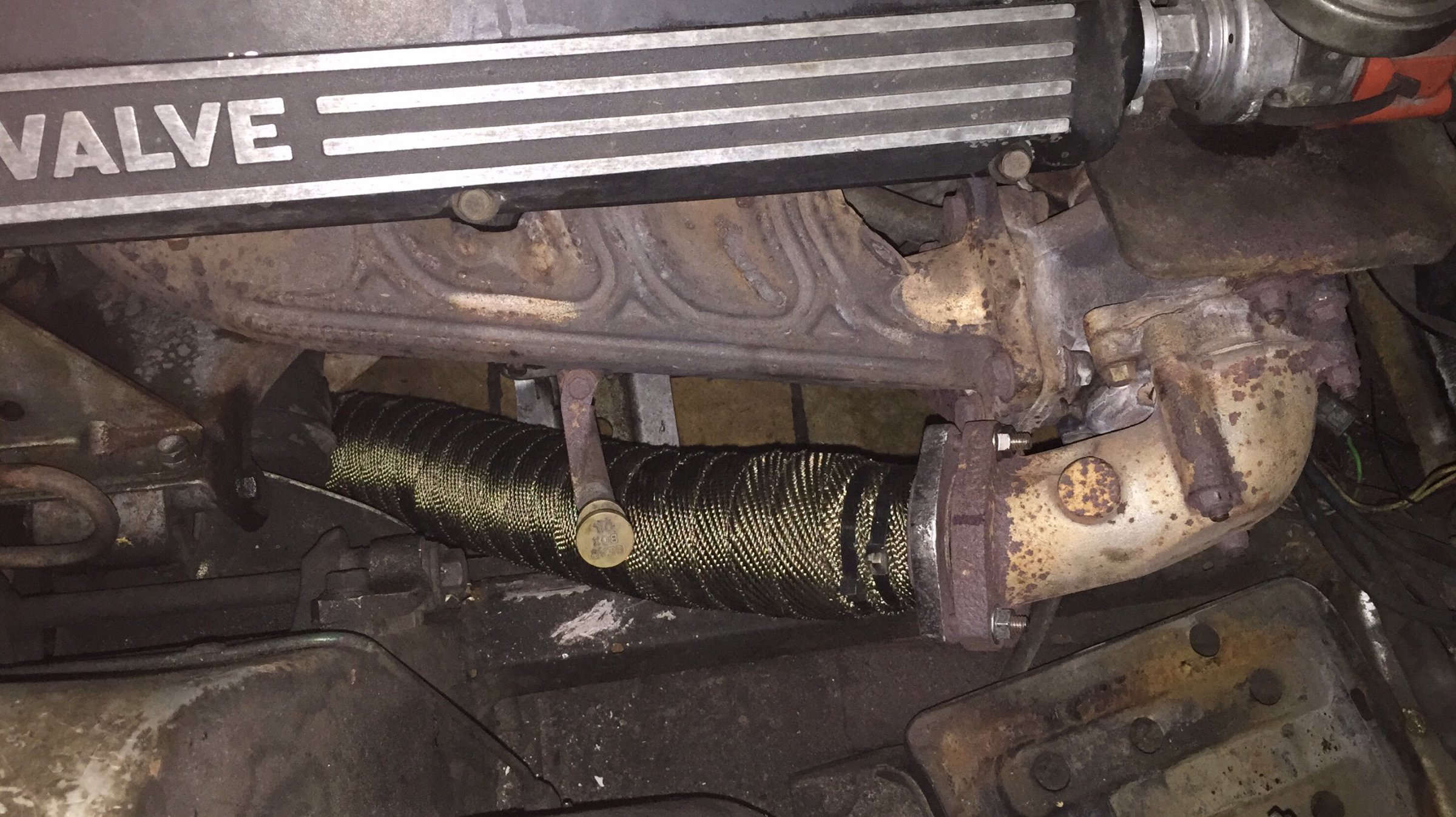

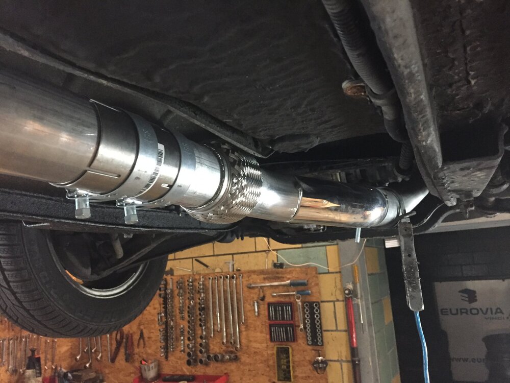

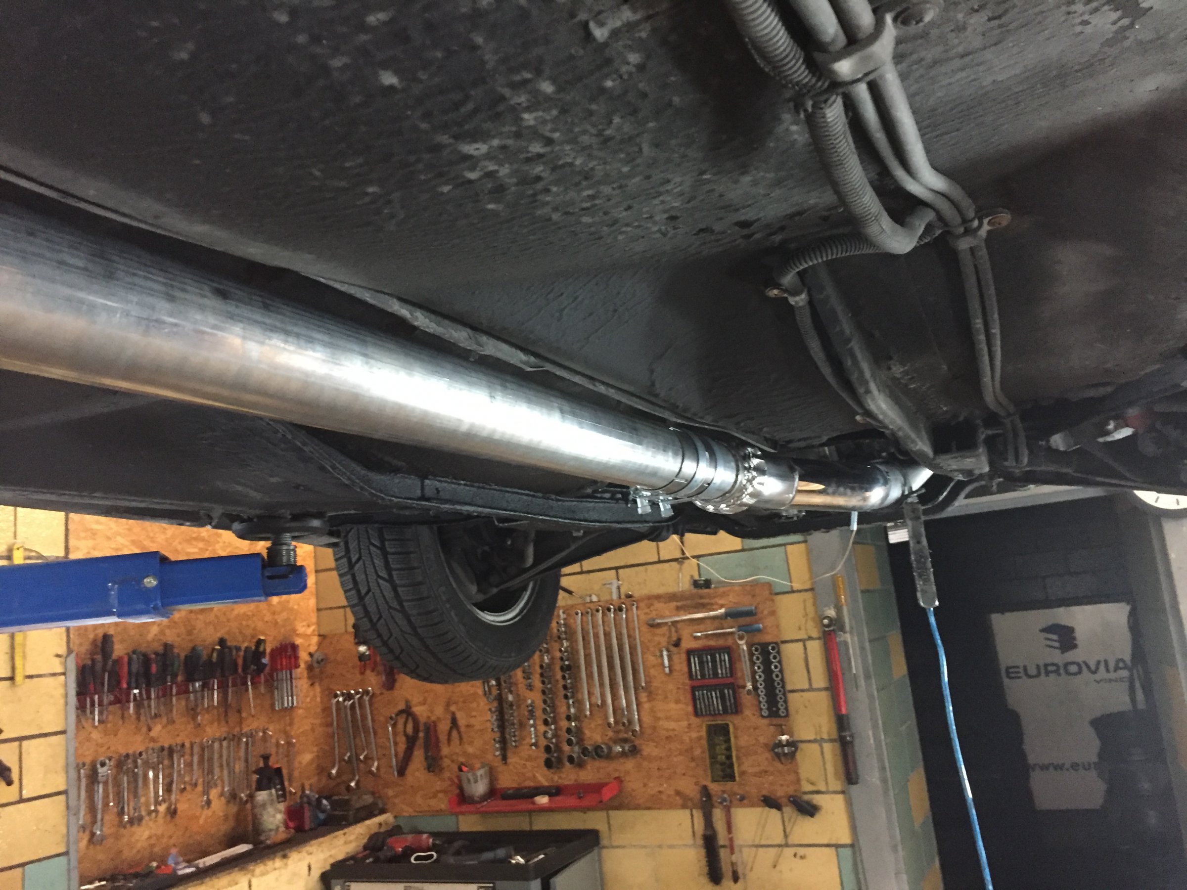

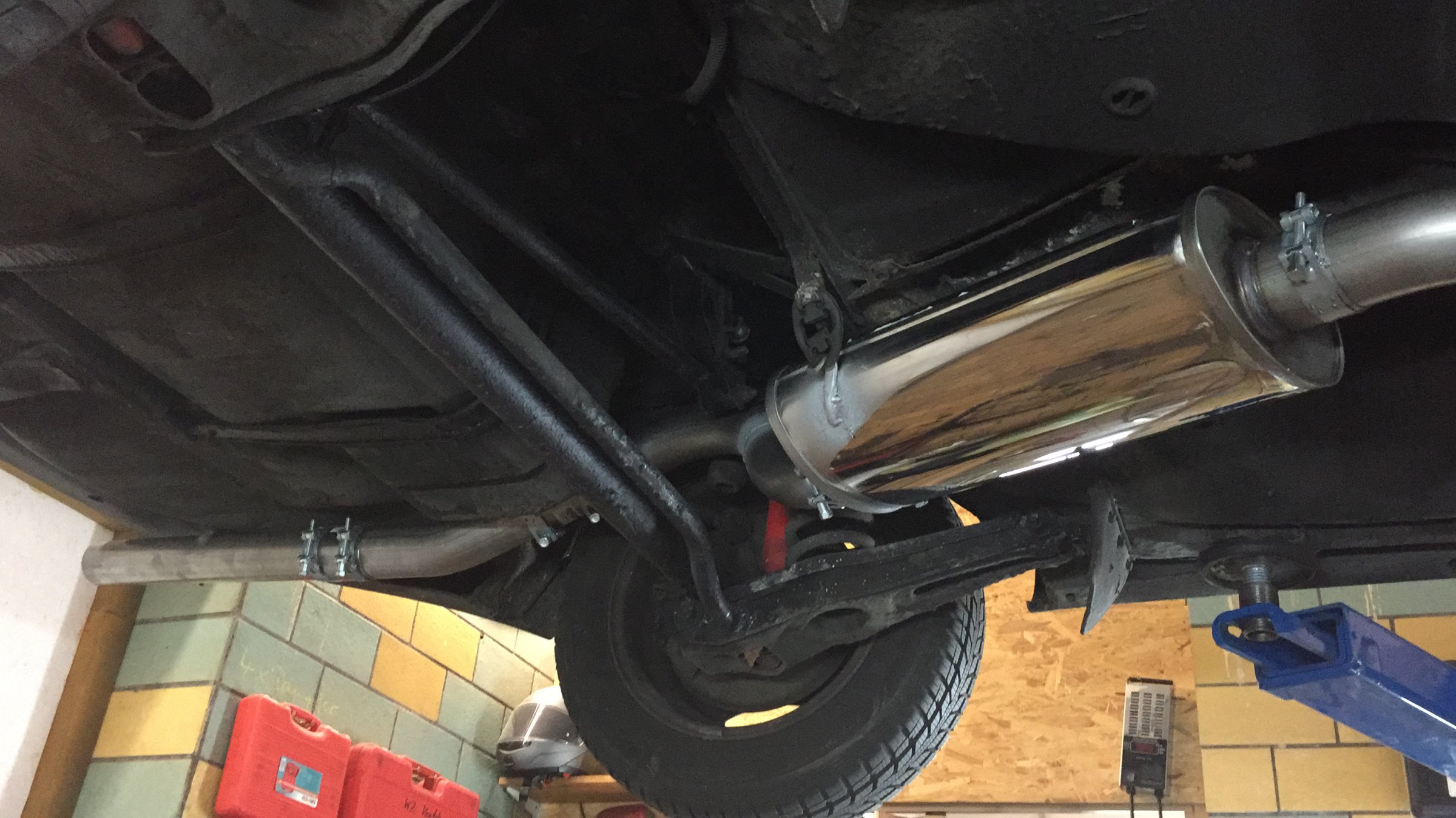

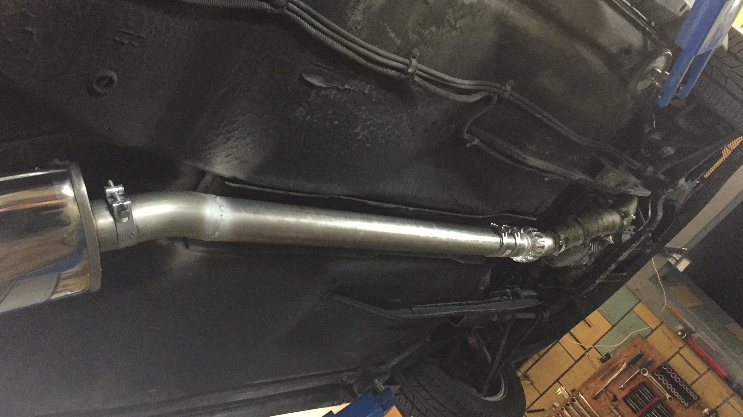

  19. Leider war der Grund dafür das die original Anlage leider noch schön aussah aber im Inneren Knäckebrot war! Der Schalldämpfer hat mir ewig einen Fehler in die Verbrennung gemacht und Leistung gebremst, bin erst darauf gekommen wo der Schalldämpfer dann einen Grossen Riss bis zu einem Loch hatte und er wieder wie Früher fuhr. Also der Alte Auspuff liegt im Schrott! Tut mir Leid!

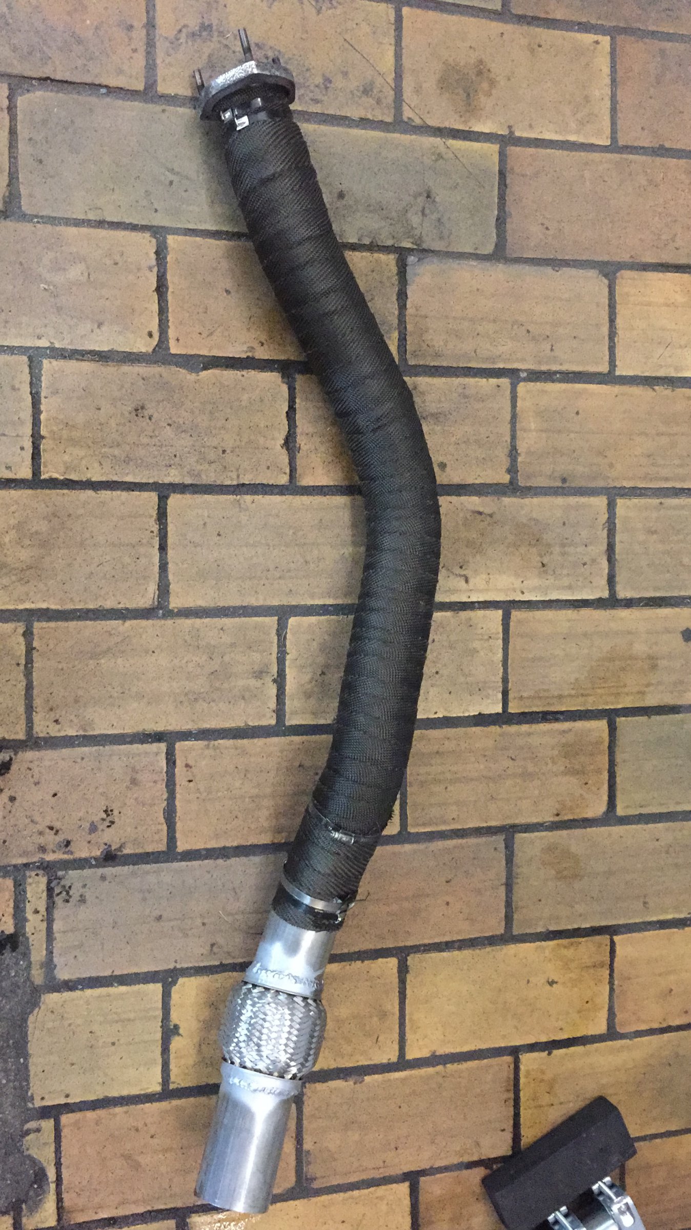

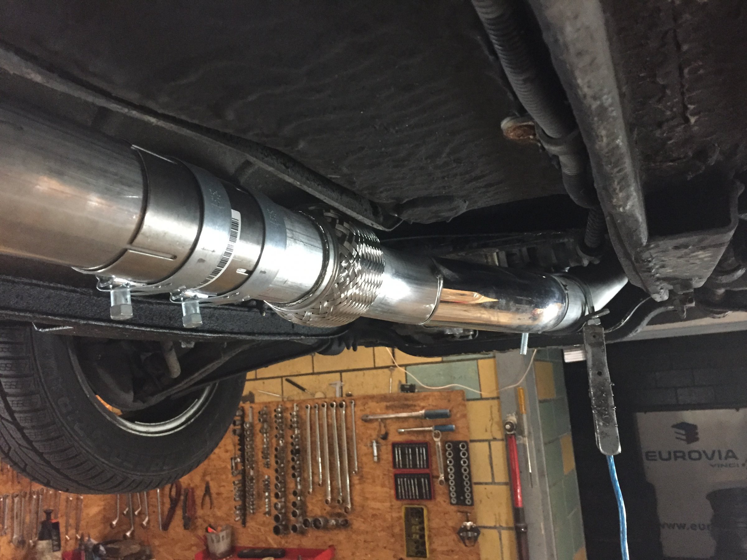

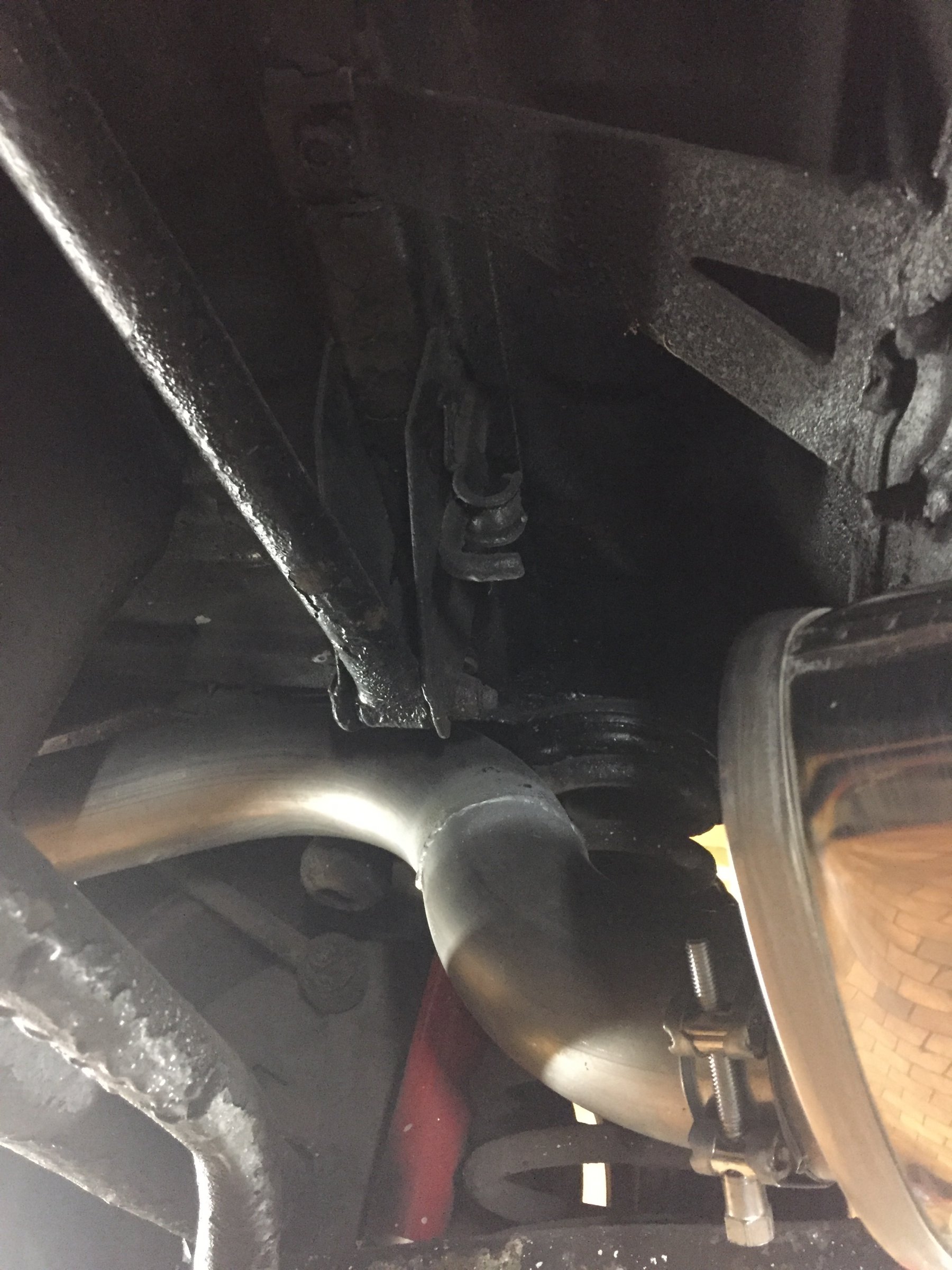

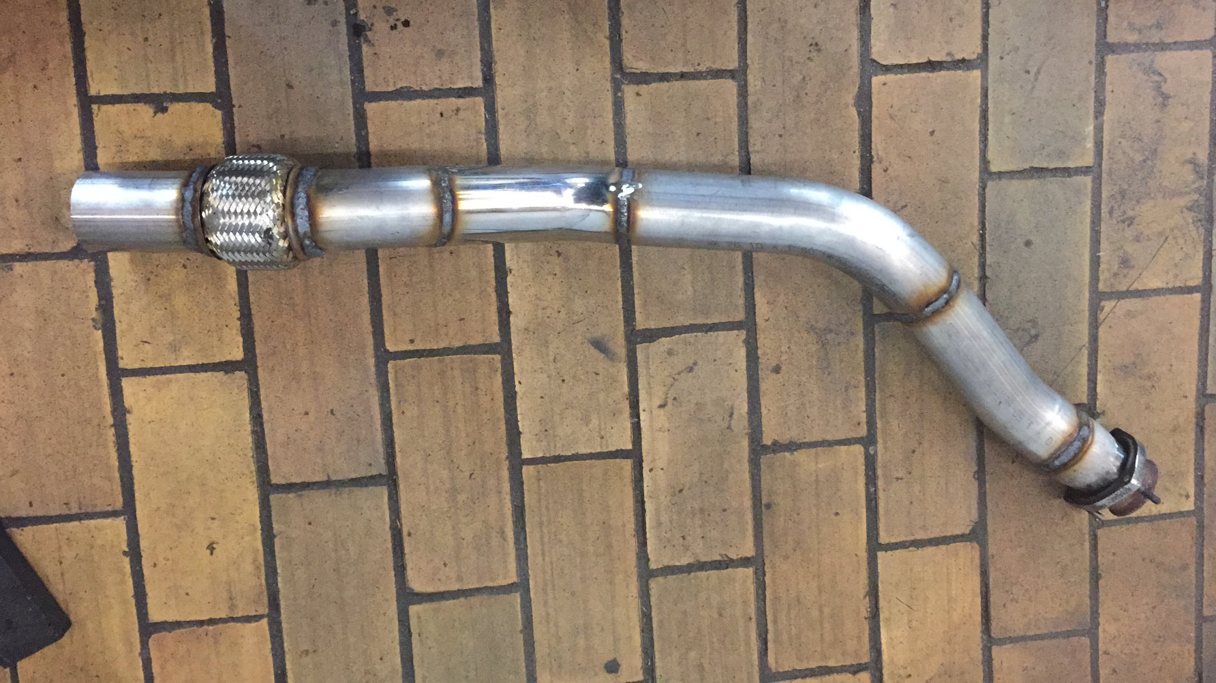

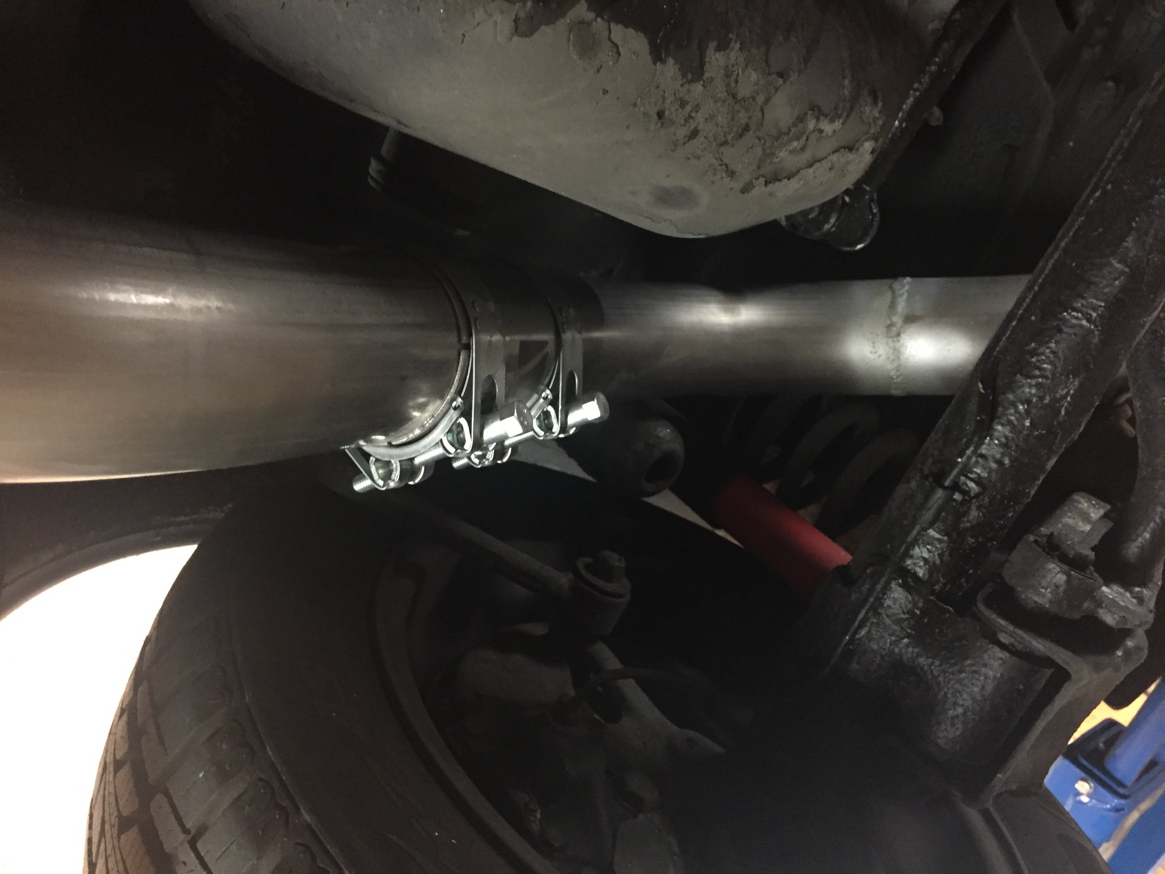

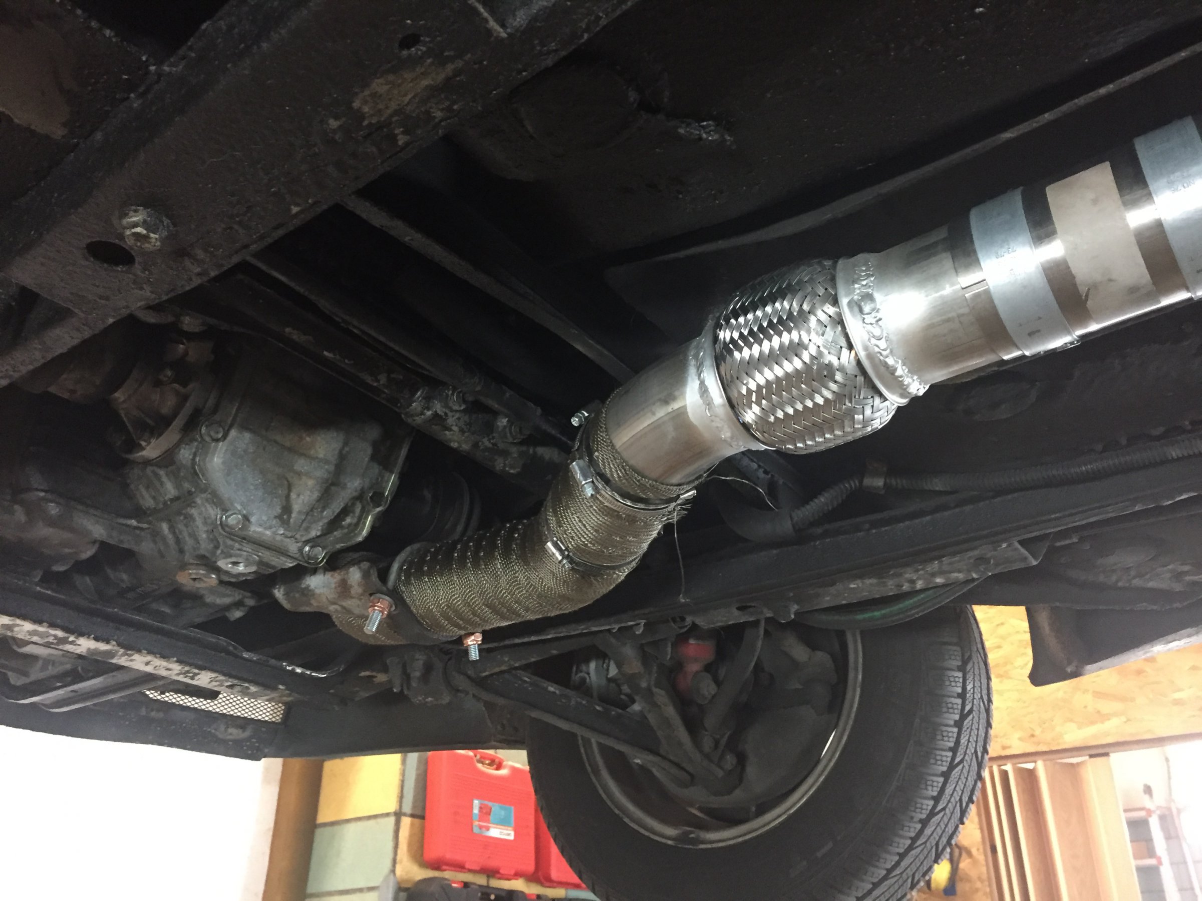

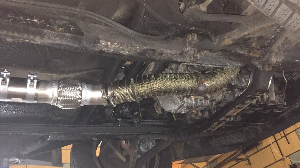

  20. Das Flexteil macht man um eventuelle Schwingungen und Spannungen vom Motor zu unterbinden. Ich weiss das der Motor sich kaum bewegt im Fahrbetrieb, aber bei 3" is da ganz schön Bewegung und nicht mehr viel Spielraum bis es klappert Ich hab es bisher immer so gebaut, man kann kleine Fehler ausgleichen und die 2 Schweissnähte mehr finde ich nicht schlimm. Wenn man überlegt wenn der Auspuff richtig heiss ist, wird die Anlage 2-3cm länger was immer ein Optisches Problem macht mit dem Endrohr.

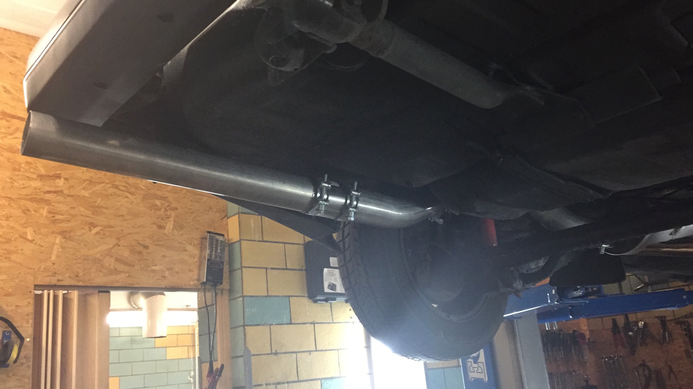

  21. ja das 3" bricht mir das Genickaber dazu denn mal Persönlich Das Hosenrohr ist kein Problem und Teile sind immer kurzfristig auf Lager! Bei mir war alles Knäckebrot auch das Hosenrohr deshalb diese Aktion und bevor ich mir für 500€ ne Stahlsportanlage kaufe die wieder nicht passt.... übrigens, das 3" Rohr am Hinterachsbogen passt besser wie vorher original. nix klappert oder schlägt an! Schaldämpfer sind von Simons!

    76er ab Hosenrohr...9 Std. Arbeit. Viel lauter isser aber nicht
