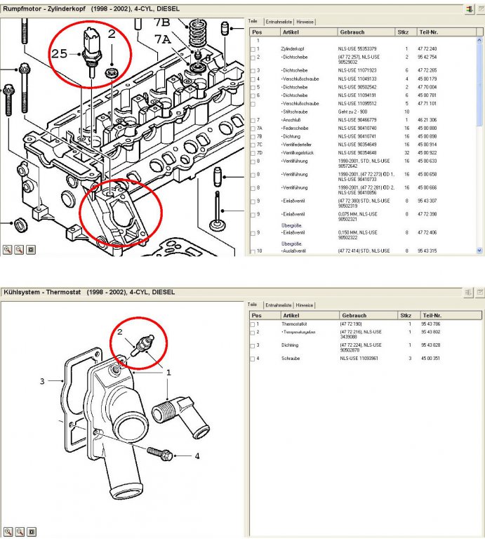

  1. So nun klinke ich mich auch mal bei den Kühlwasser-Interessierten ein. Folgendes Problem: Meine Anzeige der Kühlmitteltemperatur im Kombiinstrument ist definitiv defekt (Kühlmittelsensor im Zylinderkopf funktioniert und das Steuergerät bekommt korrekte Werte!) Also habe ich mir ein Zusatzinstrument besorgt und auch alles angeschlossen bekommen... Funktioniert einwandfrei und zeigt die Kühlwassertemperatur an. Dazu jetzt folgende Fragen: 1. Den Temperaturgeber für das Zusatzinstrument (raid HP sport) habe ich in den Thermostat (siehe EPC-Bild unten) reingedreht. Dort im Thermostat war bereits ein Sensor, welcher aussieht wie ein "Blindstopfen" an welchem keine Kabel angeschlossen sind. Also habe ich den vorhandenen Sensor raus und den vom Zusatzinstrument reingedreht. Funktioniert einwandfrei! --> Ist es korrekt das es sich bei dem von mir entfernten Sensor um den Kühlmittelsensor für die Zusatzheizung ("Standheizung") handelt? Diese benutze ich nicht! Hat der Sensor dennoch irgendeine Funktion auch wenn er nirgens angeschlossen war? 2. Eben ist mir aufgefallen (25 km-Strecke, Autobahn, Landstraße) das meine neue Temperaturanzeige nicht über 85 °C Wassertemperatur steigt. Ist dies ein anzeichen dafür dass das Thermostat defekt sein könnte? Vielen Dank für eure Hinweise! Beste Grüße Lars http://www.saab-cars.de/attachments/900-ii-9-3-i/92971-notlaufprogramm-und-kuehlwassertemperatur-sensor.jpg

  3. Ja der Sensor für die Kühlmitteltemperatur ist soweit ok und sendet ordnungsgemäß an das Steuergerät. Es ist ausschließlich die Anzeige der Kühlmitteltemperatur hinüber. Hatte das Kombiinstrument bereits draußen und versucht zu reparieren, ohne Erfolg. Gruß Lars

  10. Ja, den Geber habe ich bereits getauscht. Funktioniert auch alles einwandfrei! Als ich das Instrument wechseln wollte ist aufgefallen das die Anzeige-Nadel für Kühlwasser sehr schwergängig ist (wenn man diese vorsichtig manuell bewegt)... da wird das Kombiinstrument an dieser Stelle einen Defekt haben. Deswegen auch die Idee mit dem Zusatzgerät. Ich wollte das Thema jetzt abhaken und nicht groß an der Anzeige weiterbasteln. Kann jemand noch ezwas bezüglich der Kompatibilität des o.g. Zusatzgerätes mit der OBD-II Schnittstelle sagen? Gruß Lars
