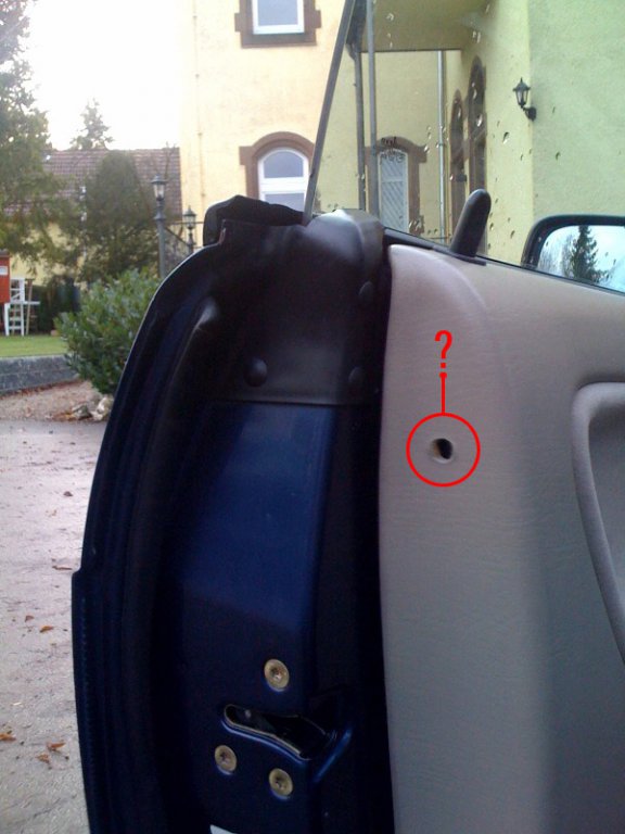

  18. Bei meinem 900 II Cabrio klafft jeweils ein Loch an den Stirnseiten der Türinnenverkleidung. Was gehört da normalerweise hin? Sind das Schrauben oder Klemmen? Wo bekomme ich die zwei benötigten Teile? Ist zwar nur eine Kleinigkeit, nervt aber ungemein wenn die Türe beim zuwerfen immer klappert. Und gesund ist das auf die Dauer bestimmt auch nicht. Danke für eure Antworten,
