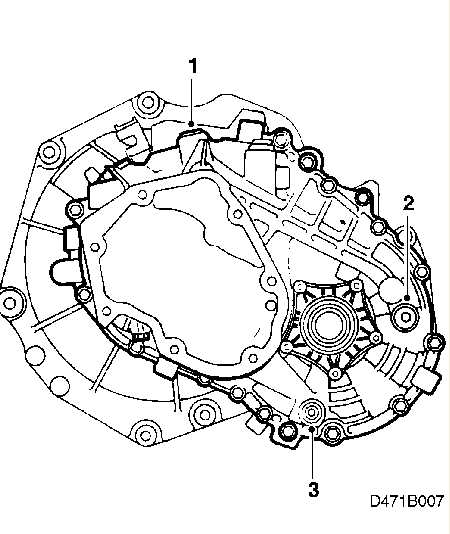

  11. Saab 9-3 Aero Getriebeöl wechseln Umölung auf MTF0063 Hallo zusammen, Ich möchte mein Getriebeöl wechseln bzw eine Umölung bei meinem 2001 Saab 9-3 Aero (Schalter) machen und habe ein paar fragen..... -Welche Ölsorte ? = GM 93165290 Opel 1940182 GR.4.581 -Ölmenge ? = 6l (Preiß 10€ pro Liter) -Nm Anzugsdrehmoment Ölablasschraube und Ölkontrollschraube ? = 50Nm + Gewindedichtungsmittel Vorgehensweise: [ATTACH]52384.vB[/ATTACH] 1.Saab auf Bühne 2.Rad vorne links runter 3.Ölablasschraube raus und Öl ablassen (Bild Punkt 3) (auf Magneten achten) 4.Ölablasschraube wieder rein und anziehen 5.Öl kontorllschraube (Bild Punkt 2) raus 6.Getriebeöl in die Kontrollöffnung (mit Trichter und Schlauch) füllen bis es rausläuft (1.Umölung) 7.Kontrollöffung schließen 8.ca 1min laufen lassen und alle Gänge durchschalten (max 2000rpm) 9.Ölablasschraube raus und Öl ablassen (Bild Punkt 3) (auf Magneten achten) 10.Ölablasschraube rein und mit 50Nm + Gewindedichtmittel schließen 11.Öl kontorllschraube (Bild Punkt 2) raus 12.Getriebeöl in die Kontrollöffnung (mit Trichter und Schlauch) füllen bis es rausläuft (2.Umölung) 13.Getriebekontrollöffnung mit 50Nm + Gewindedichtmittel schließen 14.Alles schön sauber machen 15.Reifen rauf und mit 120Nm (Stahlfelge anziehen) 16.im Serviceheft und Motorraum dauerhaft Umölung auf MTF0063 eintragen 17.Dann 500km später ein letztes mal wechseln (3.Umölung) Punkt 9-14 wiederholen 18.Happy sein Mfg
