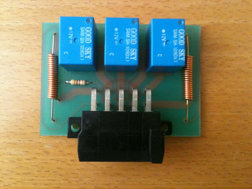

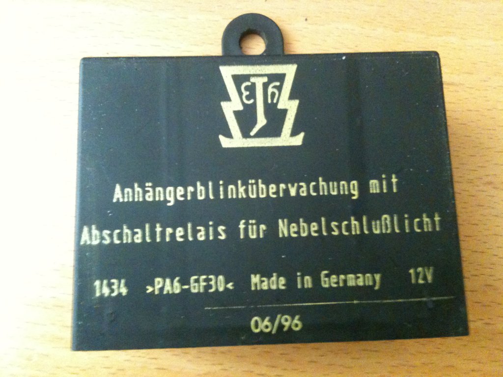

  12. Erstmal danke Flemming, also heute habe ich nochmal einen Anlauf gestartet und habe gesehen dass die Blinker irgendwie mit diesen Kabeldieben nochmal auf die Blinkeingänge des Relais gehen. Irgendwie völlig daneben, ich kann mir irgendwie nicht vorstellen dass das an dem alten Saab wo es verbaut war funktioniert hat. Aber EGAL, unglaublicherweise funktioniert die Anhängerblinküberwachung jetzt. Jetzt geht nur noch die integrierte NSL-Abschaltung nicht. Kurz zur Verkabelung: Also die Leitung zur NSL ist aufgetrennt, fahrzeugseitig geht das Kabel dann in das Relais, von da gehen 2 Kabel wieder raus: einmal NSL des Fahrzeugs und eimal NSL vom Anhänger. Jetzt das Problem. Wenn ich die NSL am Auto einschalte, dann surrt das Relais und Anhänger+Fahrzeug NSL sind an. Ich habe noch eine Brücke gefunden, da wurde die durchgetrennte Leitung gebrückt. Wenn ich diese verbinde, surrt das Relais nicht mehr aber es bleiben beide NSL's an. (was natürlich klar ist wenn man die aufgetrennte Leitung vorher brückt.) Aber was könnte das denn noch sein? Wie funktioniert denn in meinem Fall die NSL-Abschaltung?
  13. Hallo, ich hab mal wieder ein Problem, mit dem ich schon seit 3 Tagen kämpfe. Ich möchte aus einem 1994er Saab 900 II Euro-Version die Anhängerkupplung samt E-Satz in meinen Saab 900 II BJ 1995 Kanada-Version einbauen. So weit so gut, hab nachgeschaut wo es in dem 1994er verbaut war und auf den 1995er übertragen. Die Beleuchtung funktioniert auch soweit am Anhänger, nur jetzt kommt das wo ich nicht mehr weiter weiss. Und zwar: Ich hab eine Anhängerblinküberwachung mit Abschaltrelais für Nebelschlusslicht von EJH von 06/96. Wenn das Relais keinen Strom bekommt, dann blinken die Blinker am Fahrzeug sowie am Anhänger normal, nur das Lämpchen von der Überwachung vorne geht nicht (klar, kein strom im Relais. Wenn ich aber 12V auf das Relais gebe, so wie es sein soll, dann glimmen die Blinkerkontrollleuchten im Cockpit und wenn ich dann noch blinke, dann bleiben die Blinker auf der Seite, in die Ich geblinkt habe + das Lämpchen der Überwachung einfach an und gehen erst aus, wenn ich die Stromversorgung zum Relais trenne. Gibt es irgendwo einen Anschlussplan für das Relais? Oder ist das einfach nur durch? Hat es was mit der Kanada-Version vom Auto zu tun oder mit Check Control? Ich hoffe ihr könnt mir helfen [ATTACH]55180.vB[/ATTACH][ATTACH]55179.vB[/ATTACH]

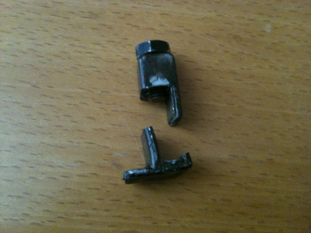

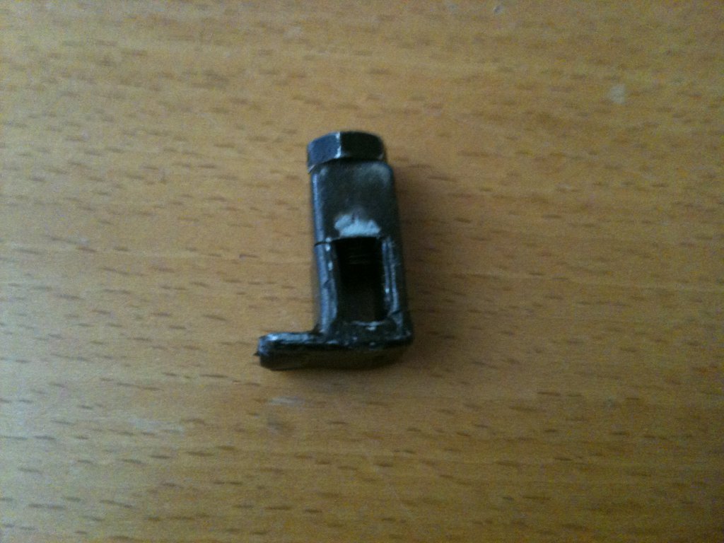

  17. Hallo, hab das Teil heute auf einem Schrottplatz aus einem Astra F herausgeschraubt. Man bin ich glücklich, jetzt kann ich das Dach wieder einabauen mitsamt Innenhimmel etc. =) Zur Erklärung des Teils: es dient dazu, dass die Gleitschienen, die das Glasdach halten, sich nicht aufstellen bis die Gleitschienen die Stellung erreicht haben, wo die "Nase" des Teil durch die Schienen vom der Kassette passt und somit das Dach aufgestellt wird. Sonst würde sich das Glasdach auch aufstellen wenn das Dach komplett geöffnet wird und das Glasdach hinten in der Kassette ist. Ich hoffe das war etwas verständlich. Danke an alle für eure Hilfe und Tipps Dennis
  18. Hallo, Ich hoffe ich bin im richtigen Forumsbereich. Ich bräuchte mal eure Hilfe. Ich hab mir neulich einen Saab 900 gekauft und habe ein Problem mit dem Schiebedach. Es ist so ein kleines Teil, das aussieht wie ein Lego-Einer Stein. [ATTACH]54931.vB[/ATTACH][ATTACH]54932.vB[/ATTACH] Leider ist es kaputt und ich war bereits bei Saab, doch dort gibt es das Teil nicht einzeln sondern nur mit kompletter Schiene für 72 €. Wisst ihr wo ich sowas her bekommen könnte? Schrottplatz? Vielleicht auch aus einem Opel oder sonstwas Schiebedach? Selbermachen? Ich hoffe ihr könnt mir Tipps geben. Vielen Danke schonmal Dennis
