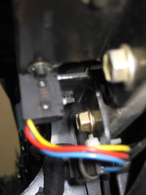

  12. Hallo zusammen, nach längerer Zeit melde ich mich jetzt auch mal wieder. Leider mit nicht so guten Nachrichten. Aber der Reihe nach... Der Mikroschalter unter dem Verdeckdeckel konnte ganz einfach repariert werden und funktioniert jetzt. Die Fahne ließ sich wieder aufstecken und hält auch. An der Ecke hat es also definitv einen heftigen Crash gegeben, was sich ja auch an der ehemals verbogenen Stange gezeigt hat. Am Freitag war dann der zweite Termin beim fsh. Am Nachmittag kam dann der Anruf, dass sich das Dach wieder nicht programmieren lässt. Ich habe es mir dann vor Ort zeigen lassen. Tech2 bricht immer wieder mit diversen Fehlermeldungen ab. Der Poti des fünften Spriegels ist laut Werkstatt aber in Ordnung, wobei zwischendurch auch dieser Fehler abgespeichert war. Kann aber auch durch mein manuelles Verstellen kommen. Die Fehler waren so unterschiedlich und wirr, dass sich da beim besten Willen keine Ursachenbeseitigung ableiten lässt. Teilweise kam der sehr nette und hilfsbereite Meister gar nicht in das System rein Er meinte, das kann von einer kalten Lötstelle im Steuergerät bis zu fehlerhaften Potis alles sein. Auf der Heimfahrt fiel mir dann ein, dass es in Verbindung mit Tech2 Fehlern ja auch diverse Kabelbrüche und Massefehler gibt. Ist doch richtig, oder? Hat da jemand einen Tip, wo ich da am besten suche? Ansonsten nähert sich der Grad meiner Genervtheit einem (für das Auto) ungesunden Wert Sollte also jemand ein Saab Cabrio suchen... @bantansai: würdest Du, mit den jetzigen Erkenntnissen immer noch eine Reise zu Dir, bzw. Arne K. als sinnvoll erachten? Schönen Gruß Thomas
  13. Hi, Karina meint damit, dass wir bei einem Ersatz, das kleine Querstück anlöten, damit es diese T-Form bekommt. Vielleicht kann ich aber auch den originalen Schalter retten. Ob es einen expliziten Test des Potis gab weiß ich jetzt gar nicht. Auf jeden Fall war der Poti bis jetzt nicht das Problem. Tech2 ließ wohl gar keine weiteren Einstellungen zu, weil das Dach ja lt. Mikroschalter nicht richtig geschlossen ist. Diese Ausgangsposition ist aber zwingend notwendig für alle weiteren Schritte. Es geht also weiter und ich hab wieder was gelernt... Schönen Gruß Thomas

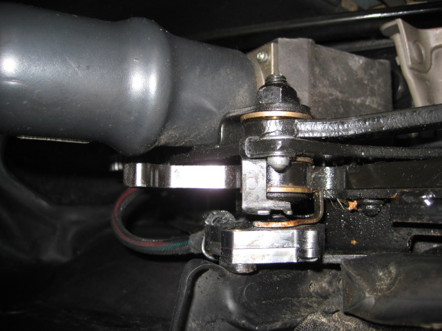

  23. Hallo zusammen, nun habe ich vorhin den Motor des Verdeckdeckels ausgebaut und näher untersucht. Diese Hülse ist bei uns defintiv nicht vorhanden:frown: Ich finde sie aber auch nicht in dem EPC pdf:confused: Ebenso sieht es live und auf dem Foto so aus, als ob die beiden Hebel (die für die Betätigung der Bowdenzüge und des Verdeckdeckels) mit einer Senkkopfschraube fixiert werden. Diese ist bei uns auch nicht vorhanden. Auf dem Foto von mir sind die Schrauben noch drin, das spiegelt nur so blöd. Makro und Blitz... Am Poti und an dem Getriebe auf der Rückseite schaut alles gut aus. Evtl. habe ich den Motor nach der Notentriegelung auch nicht richtig eingerastet. Morgen baue ich das alles wieder zusammen und achte dabei genau auf die Funtionalität der Hebel und die Ansteuerung der Bowdenzüge. Es sie denn, ihr sagt,dass es ohne die Hülse gar nicht gehen kann, dann müsste ich mal beim fSH nachfragen. @Flemming: Danke für den Hinweis. Der Motor ist m.E. top. Läuft seidenweich und der letzte Ölwechsel ist keine 500km her. Da bin ich pingelig und spendiere lieber einmal öfter eine Frischzellenkur. Das Auto hat nachvollziehbare 133000 km und der letzte TüV im November war völlig problemlos. Ich muss mal im KD-Heft nachsehen, wann der Zahnriemen gewechselt wurde. Viel nerviger ist, dass heute auf einmal das Radio auch noch seine Arbeit verweigert hat. Aber dazu ein ander Mal... Schönen Gruß Thomas
  24. Hallo zusammen, gestern konnte ich endlich mal wieder etwas am Dach machen. Nachdem die "Ohren" sowieso nicht mehr da sind, habe ich als erstes die beiden Stifte entfernt, die an der 90 Grad Umlenkung sitzen. Damit muss der Motor nur noch die Verriegelung des 5. Spriegels übernehmen. Die verbogene linke Stange für die Verriegelung des Verdecks ist inzwischen wieder gerade und montiert. Gangbar ist auch alles. Allerdings fehlt bei dem Mikroschalter an der linken Verriegleung wahrscheinlich so eine Metallzunge. Das Bild ist leider etwas unscharf. Dann habe ich noch ein Bild des Potis am 5. Spriegel gemacht. Könnt ihr damit eine "Sichtprüfung" der Montage machen? Ich bin mir nicht sicher ob der Anschlag des Potis nicht in der Lasche oben sitzen müsste. Da ist so eine Aussparung, die so aussieht als würde sie dafür da sein. Etwas schwierig zum erklären:confused: Der surrende Motor ist übrigens derjenige, der den Verdeckdeckel öffnet und schließt. Ob der Motor unter dem Verdeckdeckel funktioniert habe ich jetzt erstmal nicht geprüft. Die Verriegelung ist momentan offen. Genau das wird mein nächster Schritt sein. Hier ist immer noch etwas oberfaul. Der Motor greift nur, wenn ich ihn mit der Hand etwas andrücke. Die Bowdenzüge für die Verriegelung des Verdeckdeckels werden auch nicht richtig betätigt. Ich habe fast den Verdacht, dass Teile fehlen. Ich werde alles mit den Explosionszeichnungen vergleichen. Nunja, zumindest läuft der Motor. Wenn ich das alles ausgebaut und geprüft habe kommen weitere Bilder. @bantansai: Danke für Dein Angebot. Ich würde mal sagen, dass wir den vor Ort Termin immer noch als "letzte Option" im Auge behalten können. Es ist zwar weit, aber bevor gar nichts mehr geht... Momentan läuft das ja per Ferndiagnose aber richtig super. Danke euch allen Btw, gestern sind wir das ersten Mal eine Runde offen gefahren. War richtig klasse Was mir dabei aufgefallen ist, dass trotz offenem Dach, das SID immer noch "Verschluss prüfen" anmeckert und das jedes Mal beim Anfahren, aber wir haben uns aber schon fast an das "Dingdong" gewöhnt. Viele Grüße Thomas
