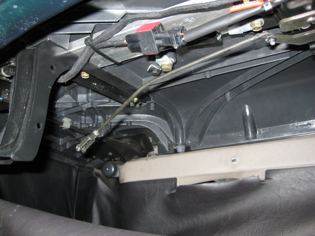

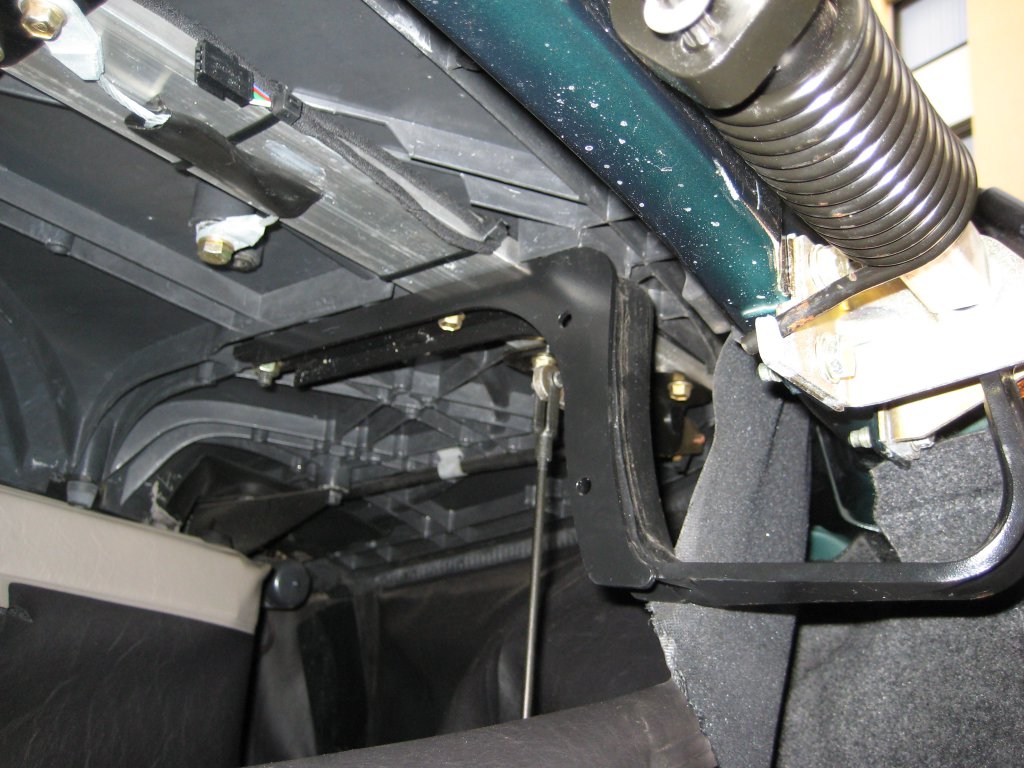

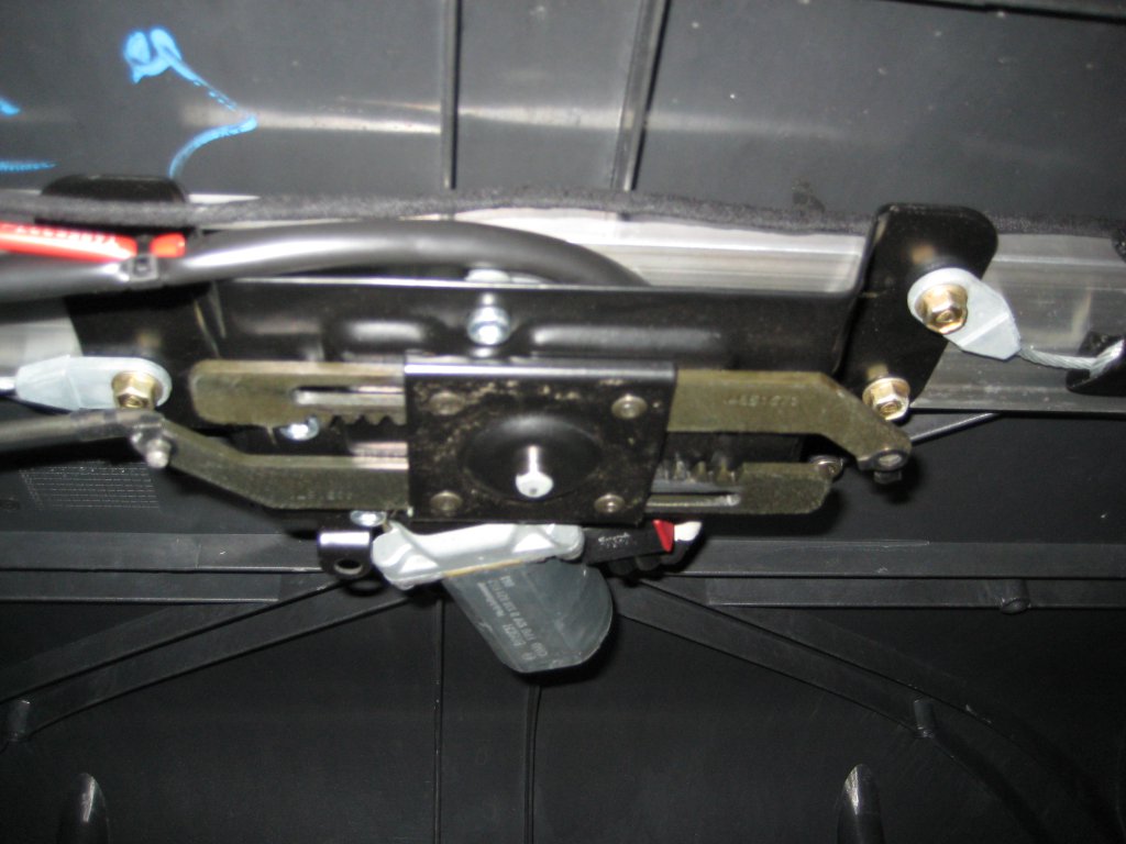

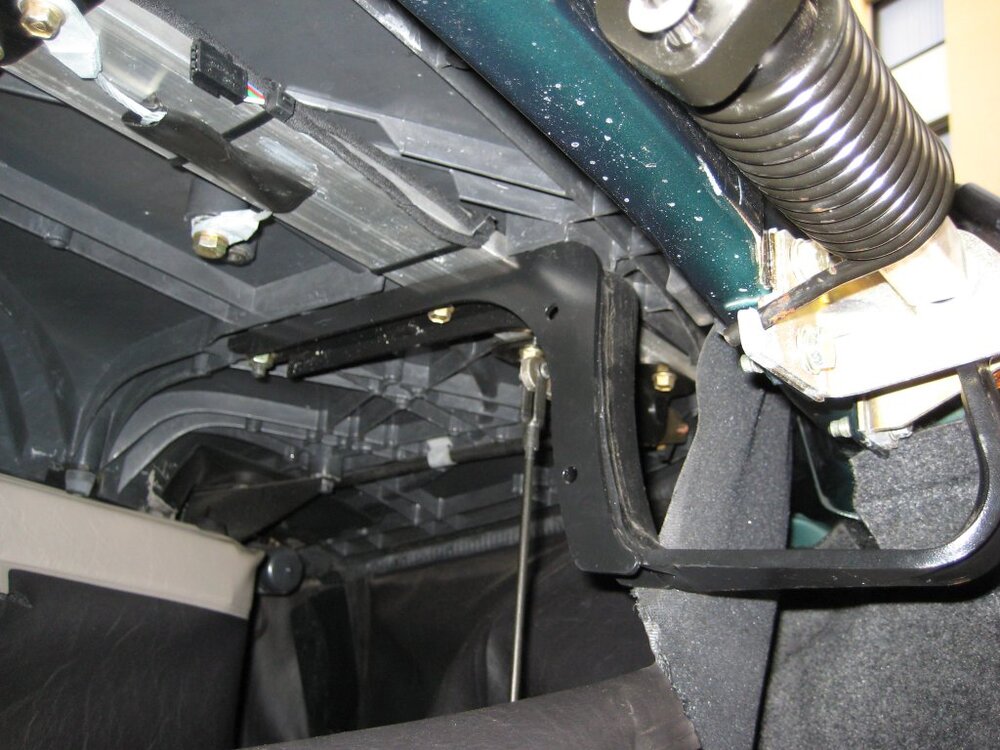

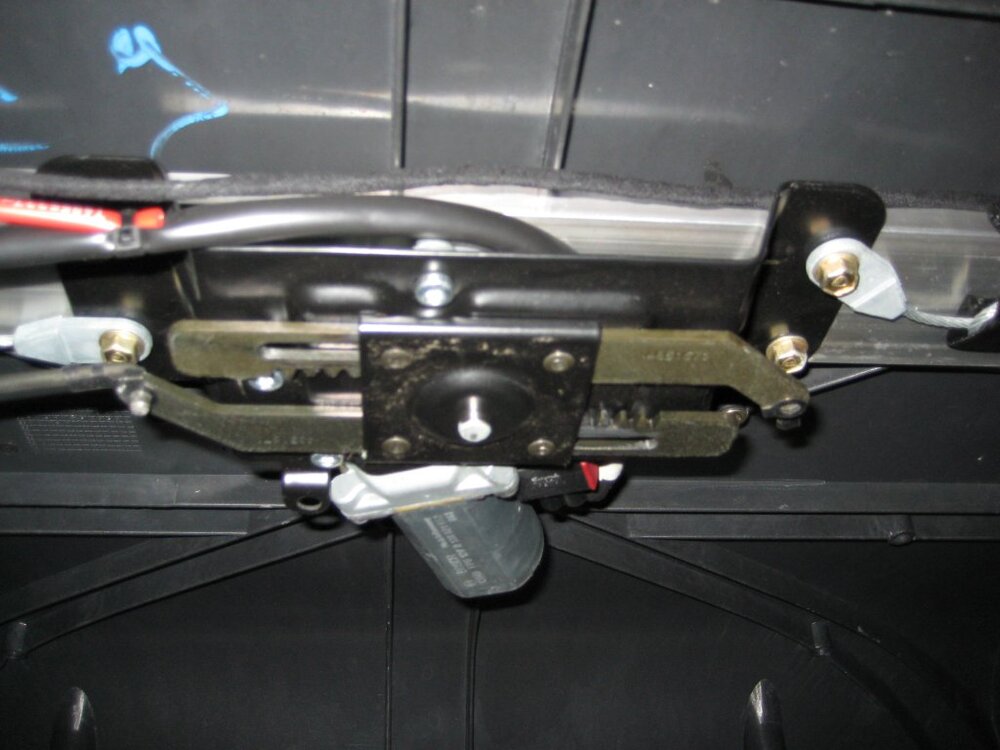

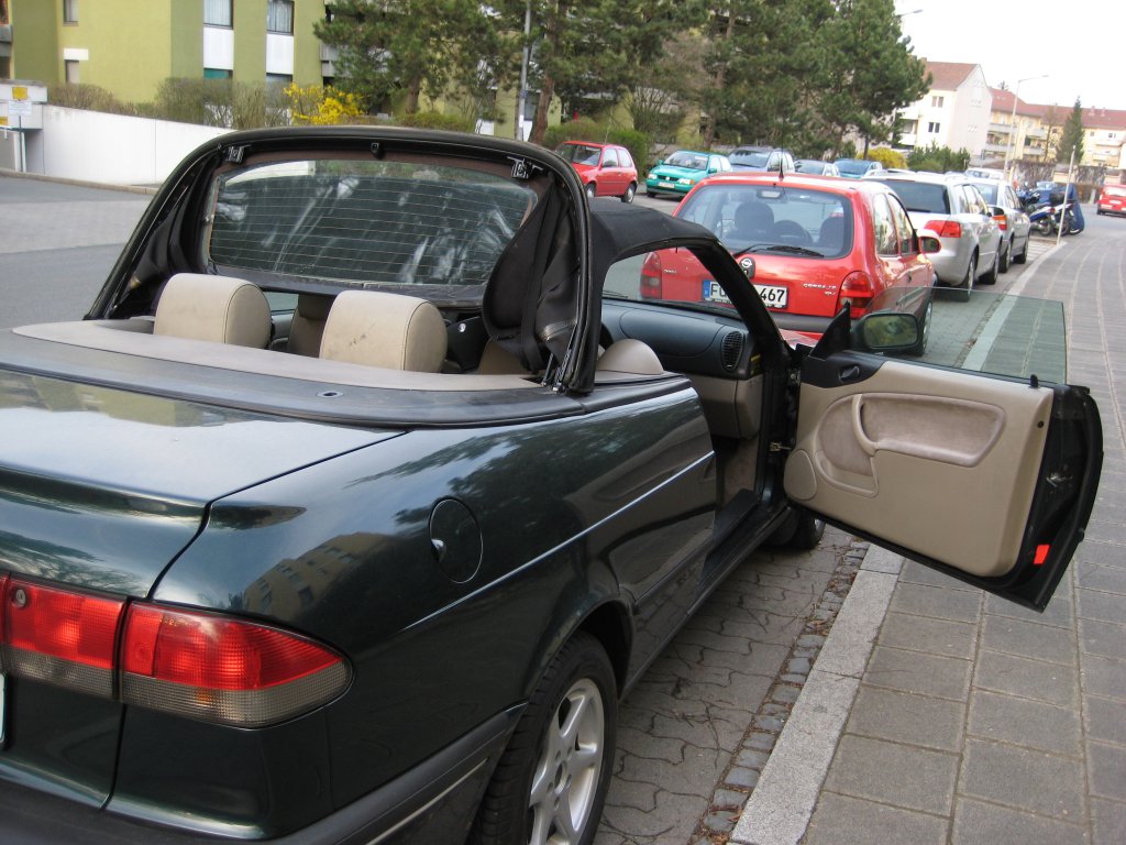

  5. Hallo Patapaya, erst einmal tausend Dank für die super Beschreibung! Sie war wirklich sehr verständlich und wir haben uns gleich wieder dran gemacht und haben weitere Fotos gemacht. Folgenden Status habe ich jetzt: Wir haben den Verdecksack vom Kofferraum aus gelöst und haben dann die Abdeckung entfernen können. Und der Motor war zu sehen :-) Interessant war dann das die linke Stange verbogen und lose war. (siehe Bild) Die rechte Seite haben wir dann nach Deiner Beschreibung gelöst und konnten den Spriegel manuell entriegeln. danach haben wir versucht das Dach elektrisch zu öffnen und folgendes passierte: Der 5te Spriegel ging ganz nach oben und mehr tat sich nicht. Der Verdeckkastendeckel blieb verschlossen. (siehe Bild) Ein Versuch den Verdeckkastendeckel vorsichtig manuell zu öffnen klappte nicht. Er ging vorne ca. 5 cm hoch und dann fühlte es sich an als ob er festhängt. Beim Versuch das Dach wieder elektrisch zu schließen tat sich auch nichts. Das Dach blieb in der gleichen Position wie nach dem öffnen. Nach ziehen des roten Hebels konnten wir es wenigstens wieder manuell schließen. Für weiteren Rat wäre ich sehr dankbar. Viele sonnige Grüße Karina
