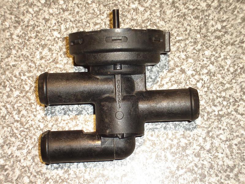

    Hi, war einige Tage unterwegs und kann deswegen erst heute antworten. Erstmal vielen Dank für die hilfreichen Antworten. Insbesondere Alex hat mich doch sehr beruhigt. Werde das Teil möglichst bei Ihm bestellen. Der Aus- und Einbau ist ja recht simpel. Damit jeder bei ähnlichen Problemen das Teil schnell findet habe ich mal ein Bild des ausgebauten Heizungsventils beigefügt. Im eingebauten Zustand findet man es mittig im hinteren Teil des Motorraumes vor der Spritzwand (glaube jedenfalls dass die Wand so heißt). Interessant ist übrigens dass der Kühlwasserverlust nur während der Warmlaufphase auftritt. Jedenfalls bin ich bei Betriebstemperatur 2 x 550 km gefahren ohne einen Tropfen Wasser zu verlieren. Während bei kaltem Fahrzeug eine kurze Strecke von ca. 10 km ausreicht um den Kühlfllüssigkeitsstand soweit absinken zu lassen dass das SID warnt. O.K. dieses Thema dürfte bald erledigt sein. Beim Besuch von Freunden im schönen Schwabenland war ein Marder so nett die Spitze der Gummiumhülle der Antenne abzuknabbern. Mein Kollege sagte dies wäre im ländlichen Raum durchaus nicht selten. Also neues Thema. Beste Grüße Toni

    Hallo, habe seit einigen Tagen das Problem dass ich Kühlflüssigkeit verliere. Konnte die Ursache noch nicht sicher lokalisieren, habe jedoch ein Kunsstoffteil in Verdacht weil zumindest in diesem Bereich das Wasser austritt. Bei diesem Teil handelt es sich anscheinend um ein Heizungsventil welches mittels Unterdruck betätigt wird. Es sind drei Wasserschläuche angeschlossen. Habe das Teil ausgebaut und es scheint äußerlich unbeschädigt, auch die Schläuche scheinen O.K. zu sein. Hat jemand ähnliche Erfahrungen oder vielleicht einen Tipp wie ich die Ursache sicher lokalisieren kann? Beste Grüße Pantano
