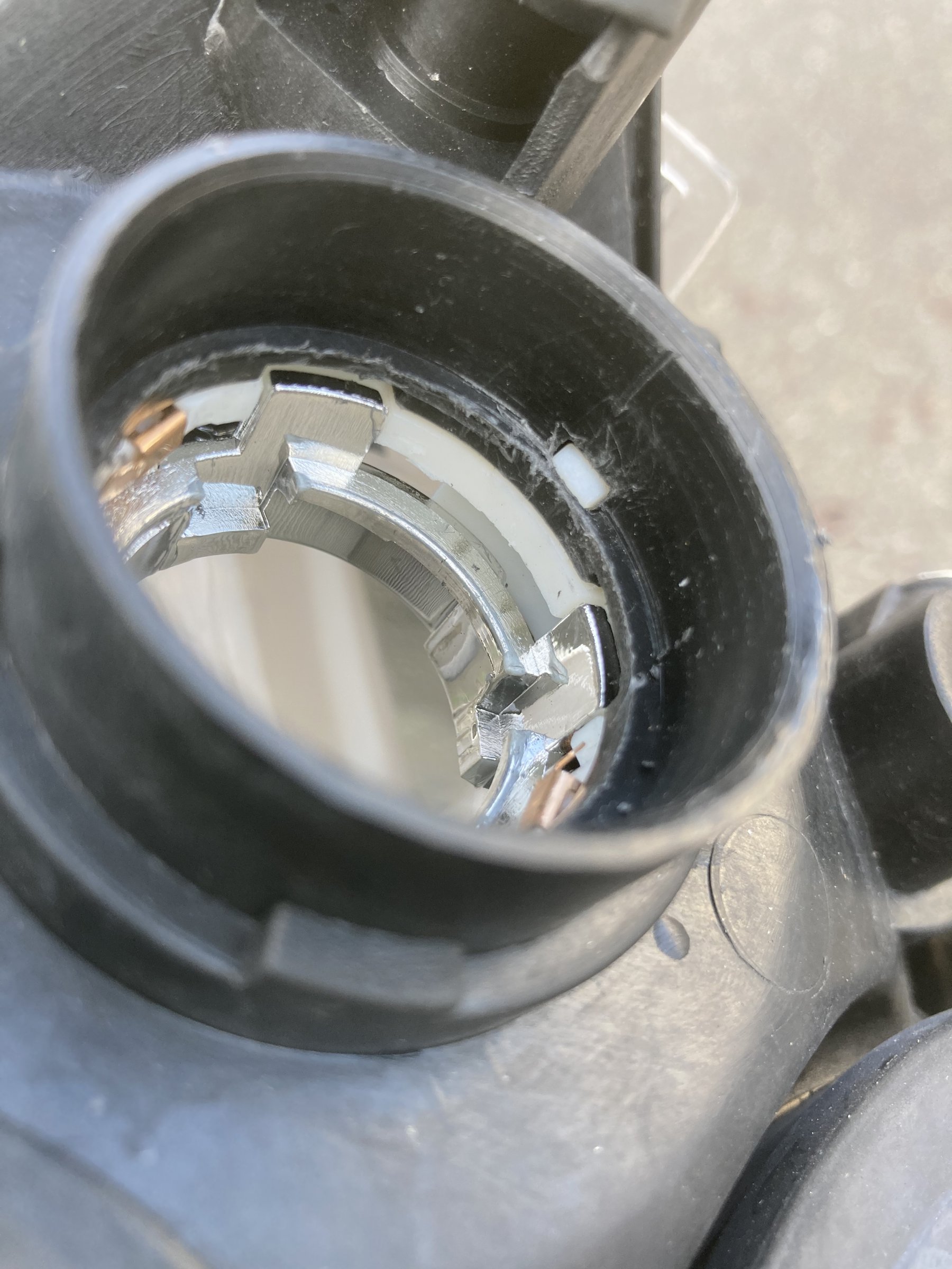

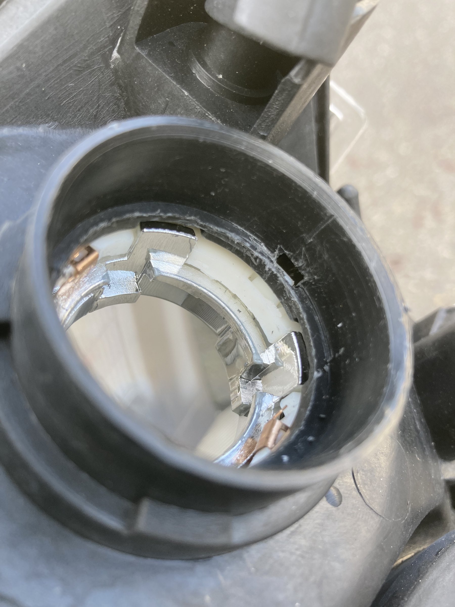

Endlich bin ich durch! Falls es jemanden hilft: Das Problem lag an den Scheinwerfer. Der weiße Ring im Bild ist war nicht wo es sein sollte und hat verhindert, dass die Blinker-Fassung richtig einrastet. Keine Ahnung ob es bei Auslieferung (Scheinwerfer wurde vor 2 Jahre erneuert) defekt war oder die Werkstatt beim Einbau es beschädigt hat…aber den weißen Ring konnte nicht einrasten, und somit wurde er von der Blinker-Fassung rein gedrückt. Ich habe den Schlitz wo er einrasten musste etwas vergrößert und der Blinker etwas sanfter rein gedreht. Ich habe 2 Fotos hochgeladen, eins wo den Ring unten liegt, und eins wo es richtig steht.

Du meinst nach außen biegen, oder? Das ist halt das Problem, bei mir ist nicht eindeutig…die Fassung kommt in unterschiedlichen Stellungen rein… Die Endposition wäre mit dem flachen Teil waagerecht, oder? Zumindest habe ich es so in Netz gesehen und ist auch rechts so…

Hallo nochmal, das mit dem Stecker hat sich erledigt, ich habe an den Blinker-Pins (Scheinwerfer) gemessen und da kommt Strom an. Daher muss es an der Aufnahme am Scheinwerfer liegen (weil es mit eine neue Birne Fassung troztdem nicht ging),...es ist ganz egal wie ich die Fassung eindrehe, es leuchtet nicht. Ich gehe davon aus, es sollte nur in eine Position reinkommen, tut es aber nicht... Nach eine ewiges gefummelt, ich habe das Ding eingedreht sowie ich meine, dass die Kontakte aufeinander treffen, dann habe ich stark die Fassung reingedruckt und für ein paar Sekunden hat es geleuchtet... Ich kann aber nicht wieder sagen, wie rum es war....dann war die Batterie leer ...ich mache morgen weiter...ich komme mir ziemlich dämlich vor ehrlich gesagt... Kann jemanden mir erklären wie die blöde Fassung richtig eingebaut wird? Ich habe den Eindruck, dass es am Scheinwerfer irgendetwas nicht stimmt, und möchte wissen am welche Postition es funktionieren musste. Ansosten werde ich morgen auch der rechte Scheinwerfer ausbauen und vergleichen

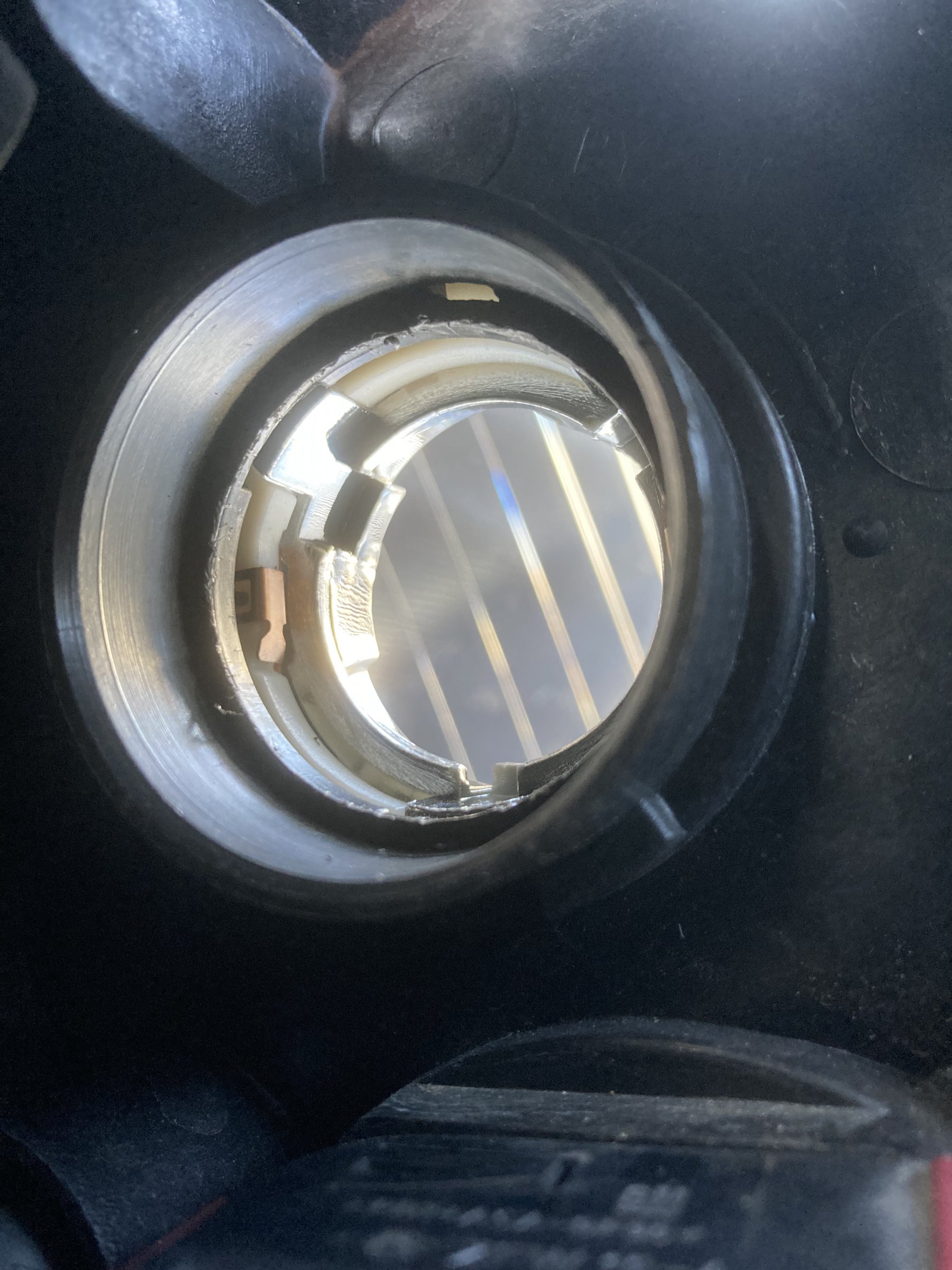

Hallo, ja, die Birne steckt in die Fassung aus Plastik...die Fassung hat zwei Anschlussblechen (die sind in Ordnung). Wenn man die Fassung in den Scheinwerfer eindreht, sollten diese pins Kontakt mit den "Gegen-Kupfer Pins" im Scheinwerfen (siehe Foto) herstellen. Das findet aber nicht statt,...bzw. es gibt einen Fehler im Kabelbaum, richtig... Allerdings, weil der Kabelbaum nicht getauscht habe, sondern nur den linken Schweiwerfer...ich möchte hoffen, dass es an den Kontakten in Scheinwerfer liegt... Vor allem es gibt diese zusätzliche Auffälligkeit, dass die Fassung irgendwie nicht einrastet...ganz egal wie es mache, rastet nicht richtig ein. Rechts, ist sehr deutlich, ich stecke es richtig rum rein und nach etwas weniger als 1/4 Drehung rastet ein und ist fest...
