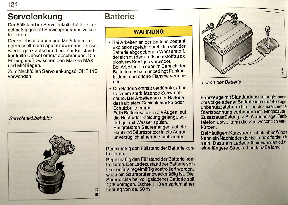

  12. ManRay hat auf jove2's Thema geantwortet in 900 II - 9-3 I
    Kann ich so bestätigen, mein 900/II MJ 1998 hat laut Bedienungsanleitung (Seite 124) CHF 11S, nicht 202:

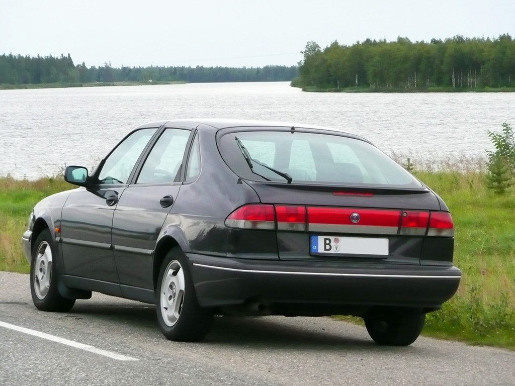

  17. Ich habe länger nicht hier ins Forum geguckt, deshalb etwas verspätet mein Beitrag: 902 2,0i EZ 03/1998, auf mich zugelassen mit 148Tkm in 03/2008, nun 235Tkm und seit Dezember mit neuem TÜV. Wird nicht täglich, aber regelmäßig und ausschließlich von mir benutzt, und es besteht keine Planung, dass in nächster Zukunft irgendwie zu ändern. In der Nähe der Nellimin Uittoränni.
  18. Keine Ahnung, ob die Farbe damals selten verkauft wurde, aber mir ist noch kein zweiter mit 258 "Amethyst violet" begegnet. Daimler mit ähnlichem Farbton aus dieser Ära sieht man dagegen recht häufig.
