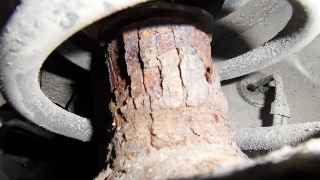

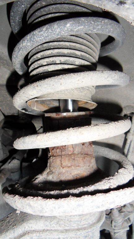

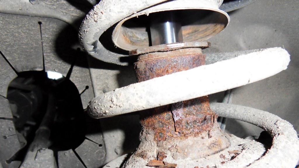

  6. Federbein: "Aber deine sehen auf dem Foto noch nicht so schlimm aus...." ich würde diesen schwarzen Kunstoffbalg mal gaaaaanz nach oben schieben, das Grauen steigt dann meist auf den letzten Zentimetern schlagartig und die Prioritätenliste was wann gemacht werden soll erhält evtl. einen neuen Spitzenreiter :-)..

  13. OK habs gefunden und mir schon gedacht, war eines dieser typischen Schwachstellen beim 9-3 - Federbein. http://www.saab-cars.de/900-ii-9-3-i/44624-nun-ist-es-soweit-federbein-gebrochen-9-3i-2.html Möglichkeiten: - Reparatursatz von Heuschmied - was kostet der Satz denn und wieviel AZ muss gerechnet werden (muss es machen lassen) - Gebrauchtteil - Neuteil - fällt aus - ..?
  14. Anbei ein Bild von gestern, da bröselt der Rost in 5mm dicken Stücken herunter. Was muss denn da getauscht werden !? Ist das das Federbein ? Mit was für Kosten muss man da rechnen? Lohnt es sich in diesem Zusammenhang gleich andere Teile mit zu tauschen (Stoßdämpfer & Federn)? Danke für Hinweise! [ATTACH]50776.vB[/ATTACH][ATTACH]50777.vB[/ATTACH][ATTACH]50778.vB[/ATTACH]http://www.saab-cars.de/images/misc/pencil.png
