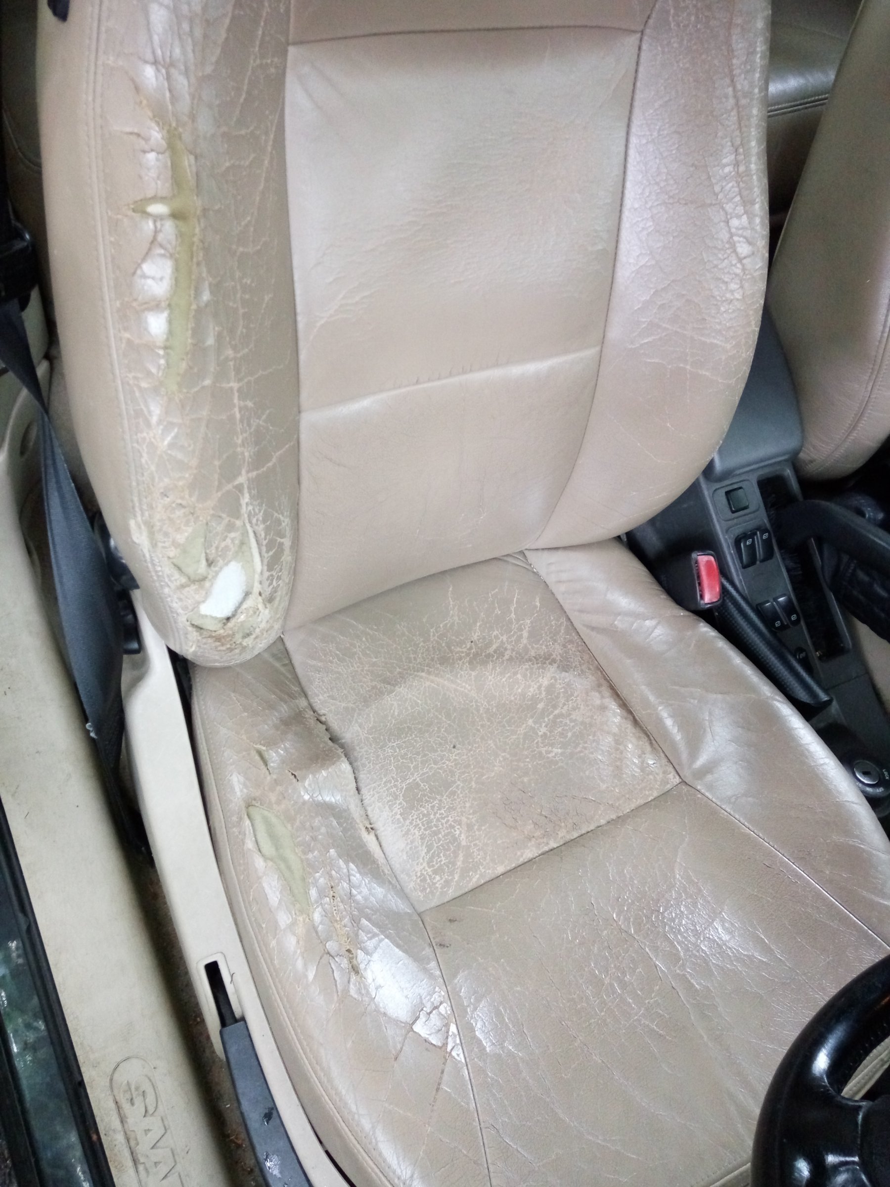

  7. Naja... der Sitz sollte wohl doch auch neu
  8. Ahhh... okay, ich meintete das Coupe. [mention=2503]Flemming[/mention] - wie meinste das mit dem Gurtsystem? Wegen Höhenverstellung etc... ist es ein großer Act, das Grundgestühl zu lassen und nur die Polsterung zu übernehmen? Bei mir ist halt die Wange total durch, Sitzfläche geht noch grad so, könnte aber auch neu.
  9. Moin, bei meinem 9-3 I ist der Fahrersitz durch. Fahrersitz ist bei mir der rechte, da englisches Auto. Frage 1: Unterscheiden sich die Sitze zwischen Cabrio und Limo? Wenn ja, inwiefern? Frage 2: Kann ich einen deutschen Beifahrersitz nehmen? Danke schonmal und herzliche Grüsse, Grobie
