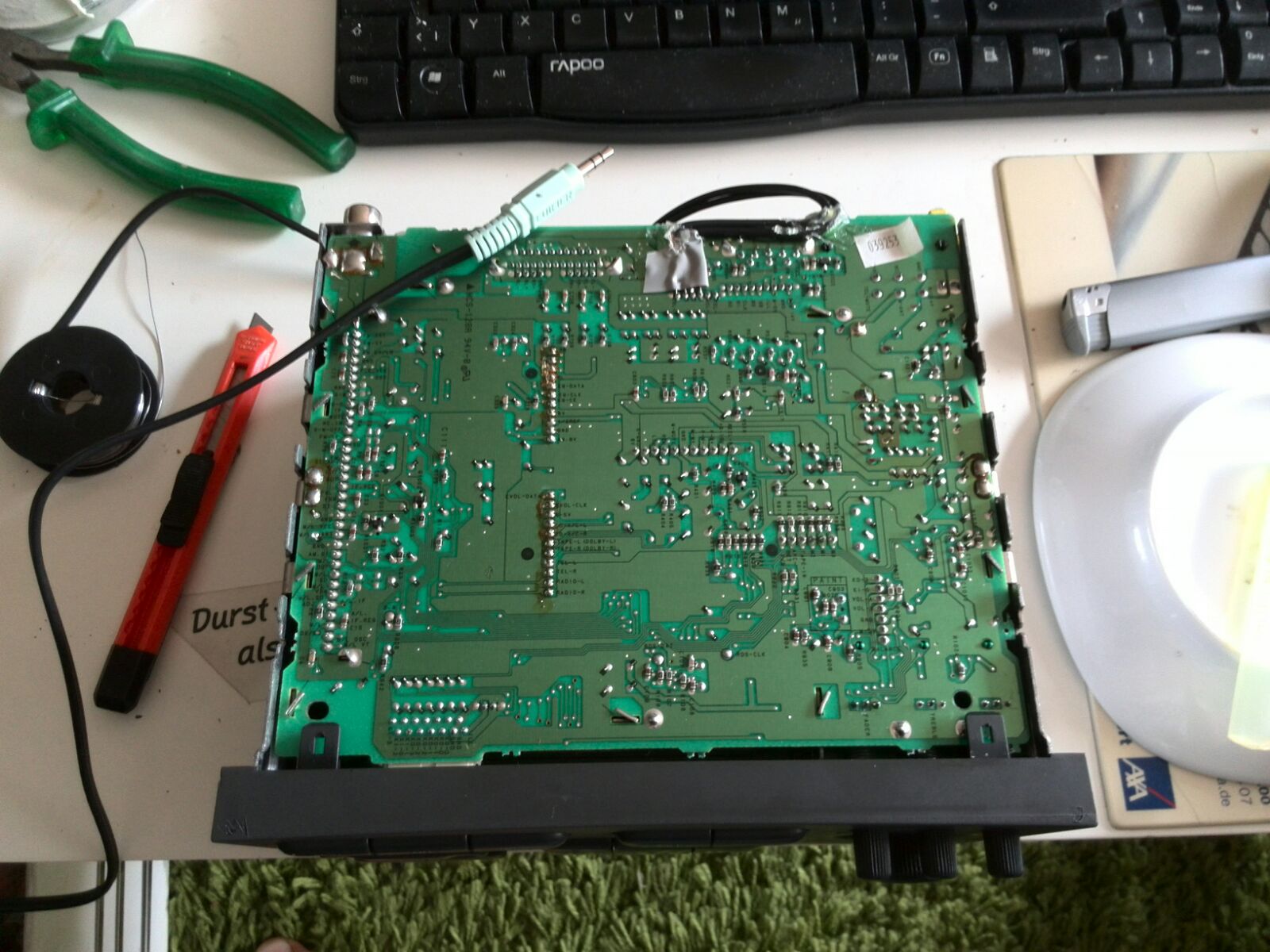

  25. Moin, ja, das mit Mono ist mir auch aufgefallen. Aber auf der Platine gibt's die Anschlüsse ja in Stereo.... Keiner mehr nen Plan? Edit: Bin jetzt den einfacherern Weg gegangen, und es funktioniert einwandfrei. Habe die 4 Audio Eingangspins angelötet und nach aussen geführt. Am Stecker dann die 4 Eingangskabel vom CD-Wechsler gezwickt. Nun muss halt ne CD mitlaufen, macht aber nix, sind ja 6 Stück drin und das Teil steht auf Shuffle All. Insgesamt eigentlich kein grosser Aufriss. Danke nochmal an alle, die mir Tipps gegeben haben! VLG, Grobie
