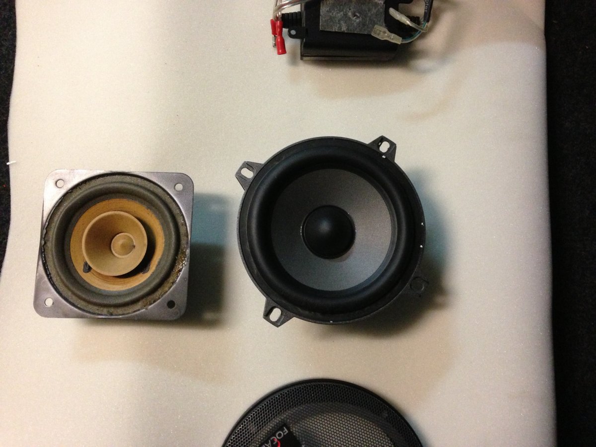

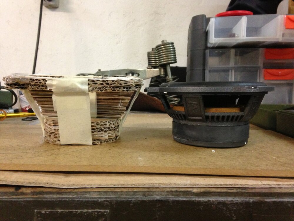

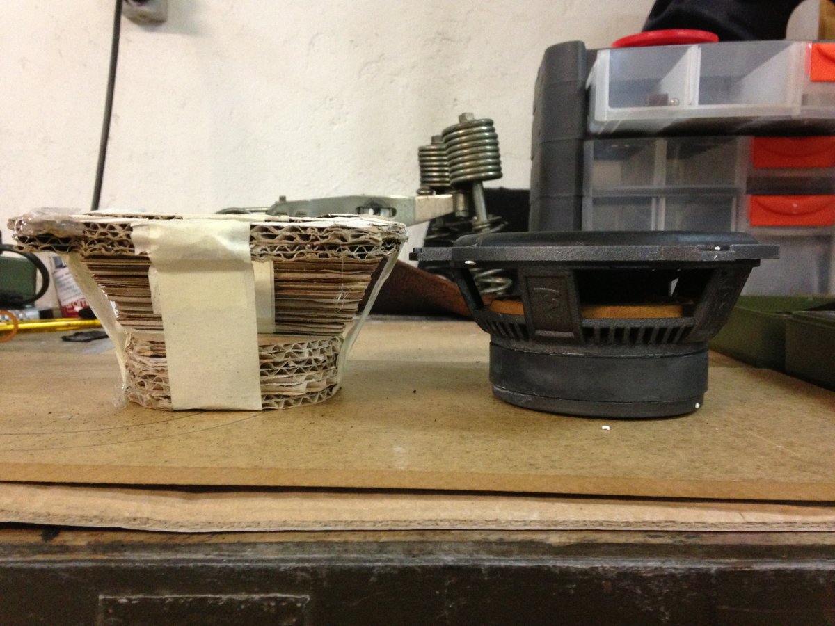

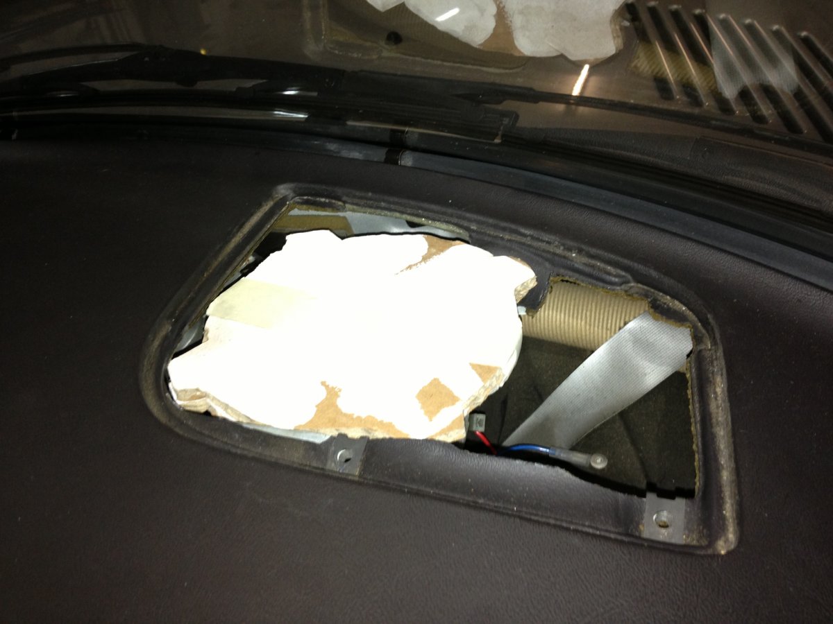

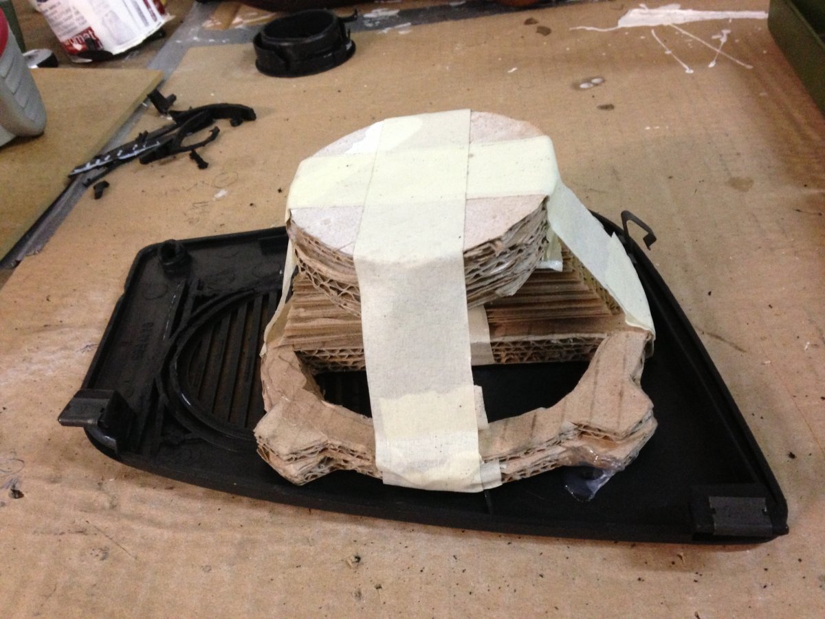

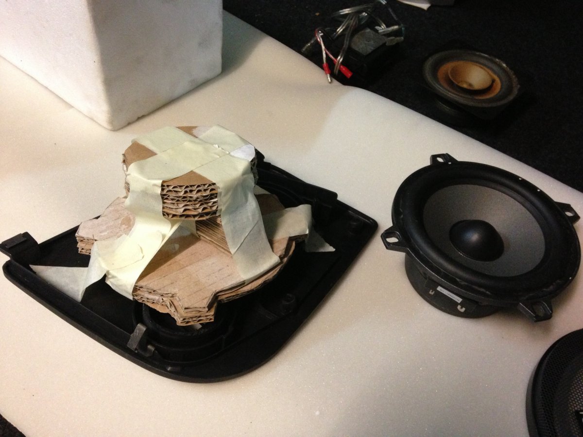

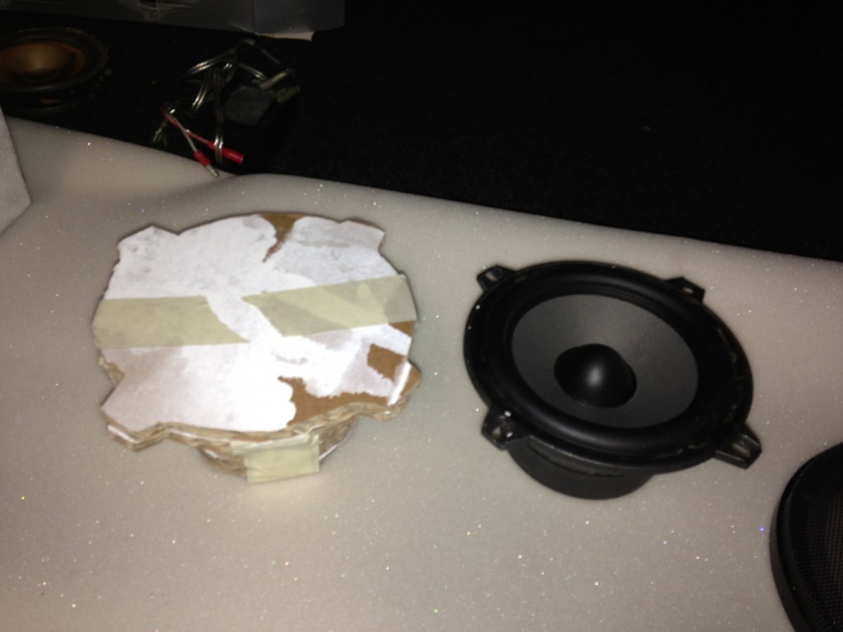

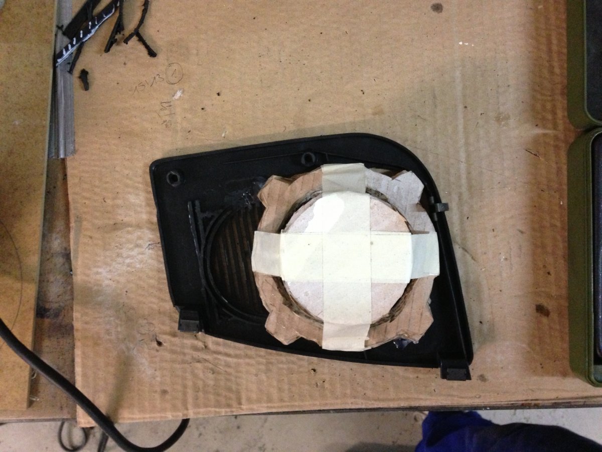

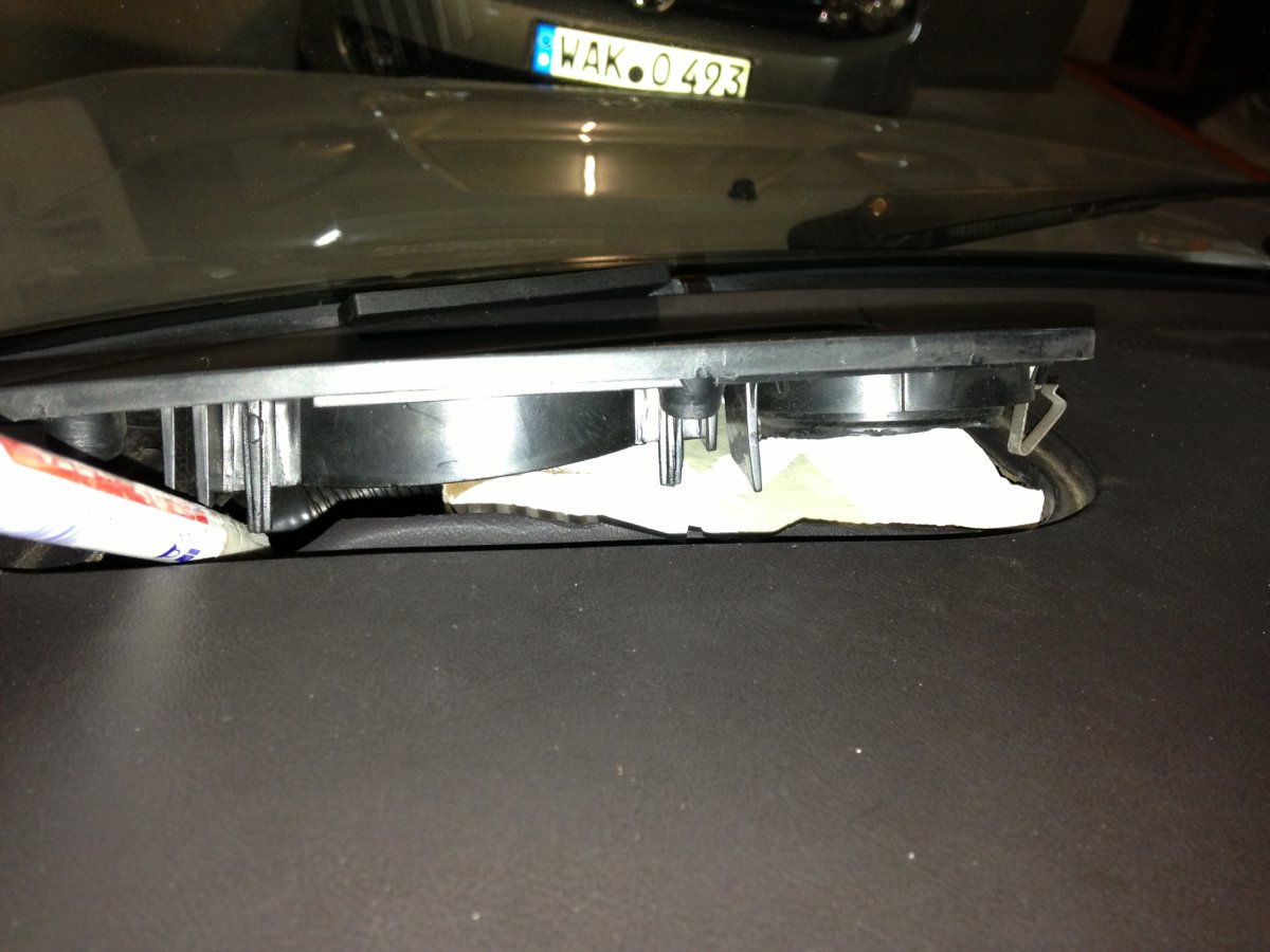

  1. es paßt auf der fahrer- als auch auf der beifahrerseite. die lautsprecherabdeckung ließ sich ohne zusätzlichen druck befestigen. die ganze wahrheit wird sich jedoch erst zeigen wenn die orginallautsprecher an der abdeckung fixiert sind.
  2. ich habe heute wieder maß genommen. dieses mal ist der papplautsprecher an der geglätteten lautsprecherabdeckung fixiert.
  3. hallo zusammen, frohe weihnachten wünsche ich noch! morgen gehts weiter. ich baue gerade ein 13er 2-wege system von focal in die orginalöffnung im amaturenbrett und möchte hier meine erfahrungen mitteilen. mein ziel ist es das focalsystem so zu integrieren dass man möglichst keine veränderung zur orginaloptik hat. ich gebe zu dass das vorhaben mit einigen optimismus verknüpft ist. die platzsituation ist sehr beschränkt. schaun mer mal... nach dem ausbau der lautsprecher habe ich den 13er bass mit pappe nachgebaut um zu checken ob und wo er sich verbauen läßt. wird knapp aber nicht unmöglich. als erstes habe ich am amaturenbrett mit dem dremel gearbeitet um etwas mehr platz zu schaffen. als nächstes sind die lautsprecherabdeckungen dran. hier müssen alle stege und halterungen geplant werden um die neuen boxen auf einer mdf platte montieren zu können. jetzt schon absehbar: die luftführung für die scheibendüsen muß umgelegt werden. dafür würde ich einen flexschlauch nehmen.

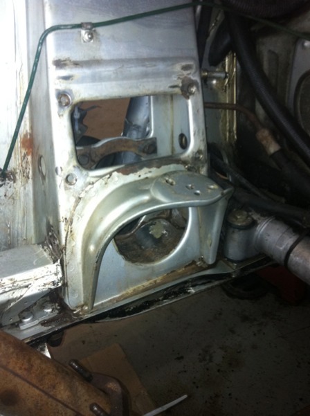

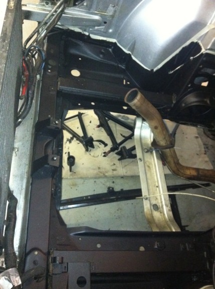

  11. zweite kleinigkeit: ärgerlicherweise bin ich beim rückwärts auf die duplexbühne rauffahren am geländer gelandet. saublöd. hab jetzt eine schöne tiefe schramme an den im letzten jahr frisch lackierten stoßfänger. rauspolieren geht da nicht mehr. kann jemand einen "smart repair" in münchen empfehlen?

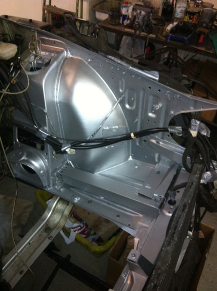

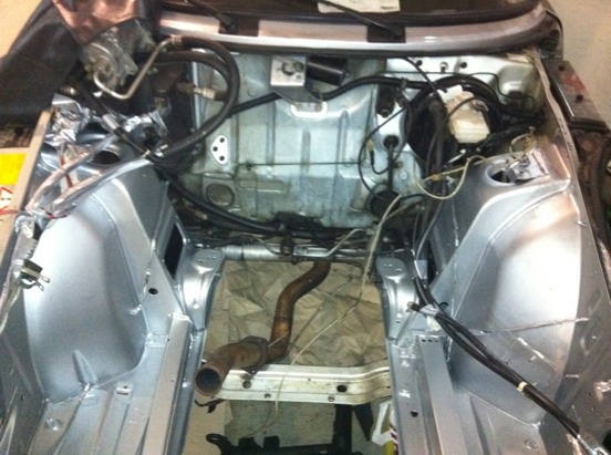

  12. so. es ist soweit. nach langen hin und her läuft er wieder. den motorraum hab ich noch "klarlackiert". ich habe einen seidenmatt glänzenden genommen. sieht im motorraum besser aus, da ungenauigkeiten weniger auffallen. der schlossträger ist ebenso seidenmatt. ich hab ihn sandstrahlen und pulverlackieren lassen. hier und da ein paar neue schrauben. desweiteren neu: kupplungsleitung (stahlflex), kupplung, kupplungszylinder, gebrauchte ölpumpe mit 3 mitnehmern, wapu, gebrauchter mitsubishi turbolader, lenkmanschetten, achsmanschetten, buchsen lima, alle buchsen an va, alle teile der va gesandstrahlt und zweifach mit brantho kurrox beschichtet, hohlräume u achswelltunnel mit fluidfilm konserviert, neue steuerkette, und halt alle dichtungen die man so machen kann. zwei kleinigkeiten gibts noch. zum einen spinnt der tacho. bei der ersten ausfahrt war der zeiger ein schleppzeiger. ging nicht mehr zurück. jetzt fängt er an bei 100 zu zählen. scheint aber im normalen tempo hochzugehen. er geht auch wieder zurück, bleibt nicht mehr hängen.

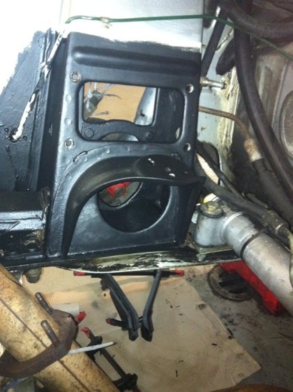

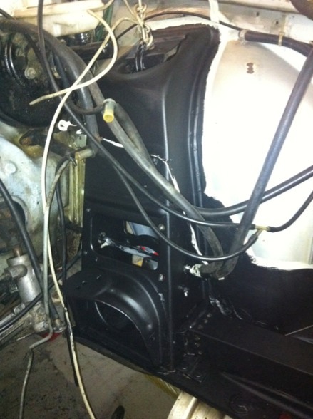

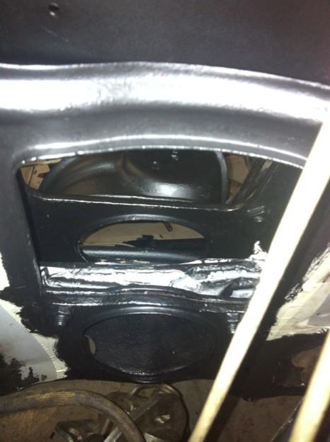

  16. danke, danke! die meiste arbeit war das säubern, entrosten und entfetten. das lackieren hat dann wieder spaß gemacht mein dad ist malermeister. da hab ich mir das mit den rollen abgeschaut. man bekommt damit eigentlich ganz gute ergebnisse hin. bei der verarbeitung von autolack auf wasserbasis habe ich die erfahrung gemacht dass die mischung mit weniger wasser als normal gemacht werden sollte. ich hatte mal eine "normale" mischung, die für die pistole gemacht war. bei der verarbeitung mit der rolle (schaumgummi) haben sich recht große blasen gebildet. das hat dann getrocknet einen blöden hammerschlageffekt gegeben. wers mag, ich nicht. die mischung mit weniger wasser (glaube 1:1 teile) funktioniert gut, wie man auf den bildern sieht. das finish ist seidenmatt und homogen.
  17. die awt sind von innen mit einer dritten schicht brantho kurrox schwarz matt

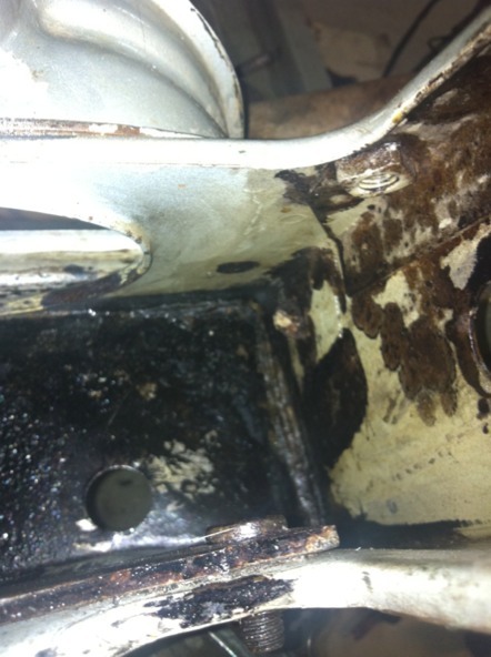

  18. immer ordentlich entfettet und gereinigt (wahnsinnsarbeit). nach dem rostumwandler mit owatrolöl behandelt. dannlackiert mit brantho kurrox nitrofest. erste schicht schwarz. zweite grau. so hat man die optimale übersicht wo noch farbe fehlt. abschließend orginal wagenfarbe. mit rolle aufgetragen. sehr schöne seidenmatte homogene oberfläche. ich bin happy!

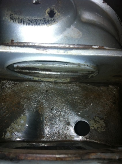

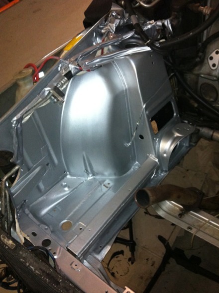

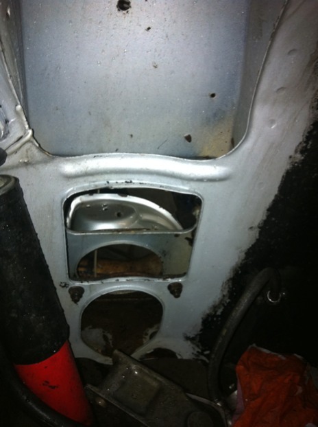

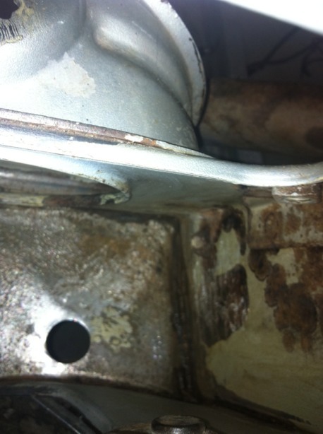

  19. mal ein update der arbeiten. mal ein bisl rost dort entfernen wo man sonst so schlecht rankommt ist zur sanierung des motorraums geworden. wenn man schon mal dabei ist... hier ein kleiner auszug der rostbekämpfung. schleifen, bürsten, rostumwandler
  20. endoskop hab ich nicht. zeit nur noch begrenzt. glaub dir ja dass es sinnvoll ist. aber in aller konsequenz müßte man das auto komplett zerlegen. werde die bereiche mit fluid film fluten.
  21. wegen zeitmangel werd ich auf das sandstrahlen verzichten müssen. will mit rotationsbürste und handschleifpapier ran. gegebenenfalls noch rostumwandler u owatrolöl. als decklack brantho korrux 3 in 1.

  23. man bekommt die achswelltunnel doch erstaunlich gut mit dremel (ich benutze einen proxxon) und akkuschrauber m drahtbürstenaufsatz hin. beim dremel nehme ich diese schleifstifte. bilder folgen...
