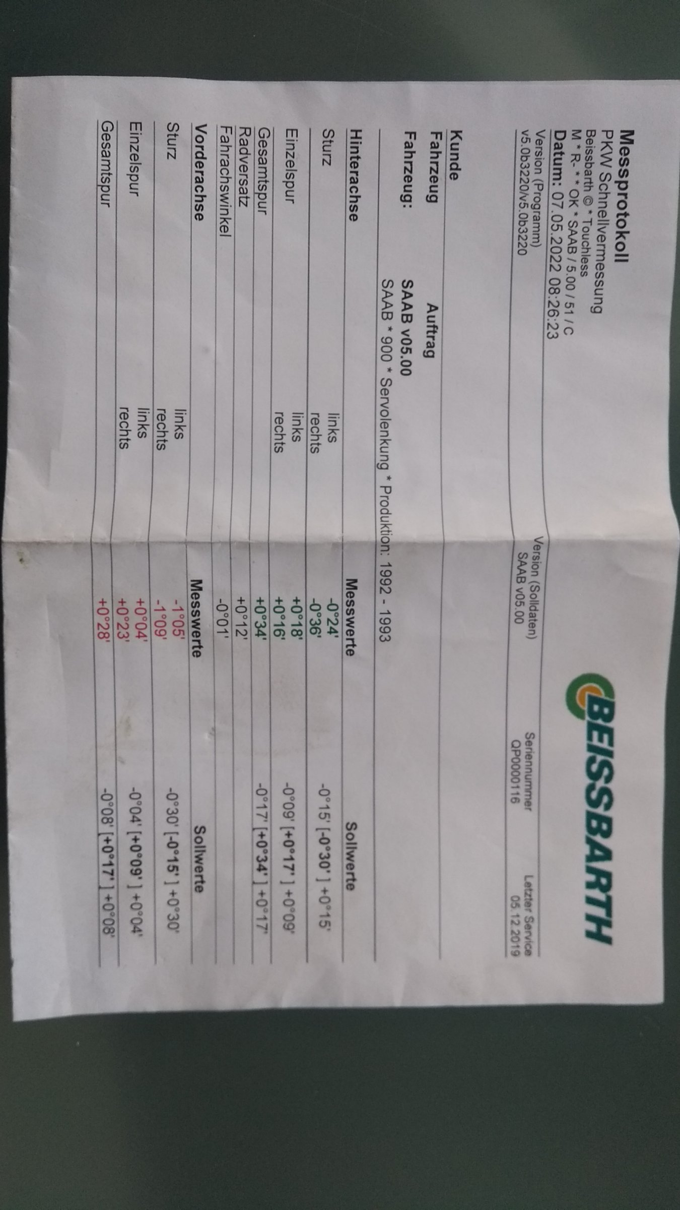

  7. Vielen Dank für die Tipps, denke auch, dass das Fahrverhalten nicht am Sturz, sondern an der verstellten Spur liegt. Ein Jammer, dass AltsaabKompetenz hier in der Mitte Deutschlands weit weg ist. Erstaunlicherweise waren die Reifen über 40000 km drauf und haben sich gleichmäßig abgefahren. Habe sie nur aus "Altersgründen' getauscht. Eins meiner Kinder ist wahrscheinlich vor einen Bordstein gedonnert. Beim Wechsel der Aluräder auf die Standräder im Herbst hab ich die Beule im nagelneuen Reifen gesehen und gemerkt, dass das Lenkrad bei Geradeausfahrt schiefsteht. Jetzt wird das Fahrzeug abgemeldet , da HU fällig ist. Gibt's dann erst im Spätsommer, da dann das H Kennzeichen möglich wird. Wem noch was einfällt bitte melden. Nachlauf kenn ich vom Motorrad (Abstand Mitte Reifenaufstandsfläche bis zur gedachten verlängerten Telegabel, oder?) Kurzer Nachlauf wendig, langer Nachlauf stabiler Geradesauslauf. Wer eine Anleitung zum kompletten einstellen hat???? Ich wäre dankbar. Grüße und schöne Woche!
  8. Super, vielen Dank für die Tipps, Federspanner hab ich, hatte erst kürzlich die Antriebswellen draußen. Ich nehme mal eins, zwei Plättchen raus und schau mal was das bringt. Wenn das Auto auf einer eben Fläche steht sieht die X Bein Stellung.
  9. Ich versuche das Messeprotokoll einzustellen.
  10. Ich bin mir nicht sicher ob Platten raus oder rein müssen. Das war meine Frage. Der Meister hat nach Exzenter Schrauben gesucht, wie ich sie z.b. vom 124er kenne. Ich hatte dann die Idee mit den Platten
  11. Hallo, war heute zur Achsvermessung, da Wagen nach einer Seite sieht. Erwartungsgemäß Spur verstellt. Das war kein Problem, der Sturz aber wohl. Die Räder stehen bds. gleich zu schräg, laufen quasi auf der Innenseite der Reifen. Das heißt um die Räder steiler zu stellen müssen die oberen Querlenker weiter raus. Nun die Frage: es müssen doch dann Unterlegplatten entfernt werden, oder? Die Werkstatt übernimmt das einstellen nur Teile muss ich beschaffen. Für Erfahrungen wäre ich dankbar! Schönen Abend!
